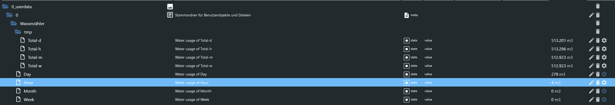

    Ich habe zum Ablesen meines Wasserzählers eine ESP-32 Cam im Einsatz, welche bereits Daten an iobroker sendet via mqtt, diese werden dann in iobroker geloggt. Ich möchte gerne eine Monats und Jahresauswertung mit Grafana machen und bin im Netz auf ein super Script gestoßen (für Stromzähler) welches ich nur minimal angepasst habe. Mein Problem ist jetzt, dass der Wert der ausgegeben wird für Stunde, Tag, Woche, Monat nicht richtig formatiert ist. Leider verstehe ich das Script nicht gut genug um diese Änderung selber zu machen.
    Leider habe ich das Resultat, dass bei einem altem Zählerstand von 512.923 und neuem Zählerstand 513.201 als Ergebnis 278 m3 steht. Das sind aber nur 2,78 m3!
    Ebenso müsste bei Hour statt 4m3 nur 0,04m3 (da 40L) stehen, das gleiche dann für Month und Week.
    Anbei das Script:

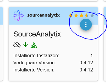

                @benziman sagte in Script Berechnung Wasserverbrauch:
                dann direkt über "Katze" (Source URL) installieren?
                Nein, aus dem Beta-Repository.
                B 1 Antwort Letzte Antwort
                  B Offline
                  B Offline
                  benziman
                  @thomas-braun
                  merkwürdig, kann den nicht mal per URL installieren wenn beta nicht aktiv... Installation läuft zwar durch aber Adapter wird nicht angezeigt, merkwürdig.
                  Thomas BraunT MichMeinM HomoranH 3 Antworten Letzte Antwort
                  • B benziman
                    @thomas-braun

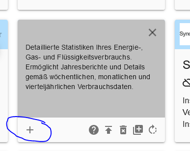

                      MichMeinM Offline
                      MichMeinM Offline
                      MichMein
                      schrieb am zuletzt editiert von MichMein
                      @benziman vermutlich hast du nur den Adapter dadurch installiert und keine Instanz. Ist er jetzt unter deinen Adaptern zu sehen? Wenn ja,dann müsstest du jetzt eine Instanz hinzufügen können.
                      Gruß Michael
                      Sofern Beiträge hilfreich für Dich sind, nutze das Voting unten rechts.

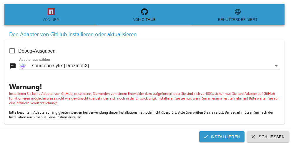

                        mngels Beweisen hab ich die Glaskugel befragt
                        Adapter wahrscheinlich wohl, aber keine Instanz.
                        Warum steht in der Doku
                          Das kann ja gar nicht sein. Schließlich weiß er doch zu 100% was er da tut.
                          Steht ja auch bei der 'Installation über die Katze' immer dabei, das man das weiß.
                          Warnung!
                          Installieren Sie keine Adapter von GitHub, es sei denn, Sie werden von einem Entwickler dazu aufgefordert oder Sie sind sich zu 100% sicher, was Sie tun! Adapter auf GitHub funktionieren möglicherweise nicht wie gewünscht (sie befinden sich noch in der Entwicklung). Installieren Sie sie nur, wenn Sie an einem Test teilnehmen! Bitte warten Sie auf eine offizielle Veröffentlichung!
                          Bitte beachten: Adapterabhängigkeiten werden bei Verwendung dieser Installationsmethode nicht überprüft. Bitte überprüfen Sie sie selbst. Bei Bedarf müssen Sie nach der Installation auch manuell eine Instanz erstellen.
