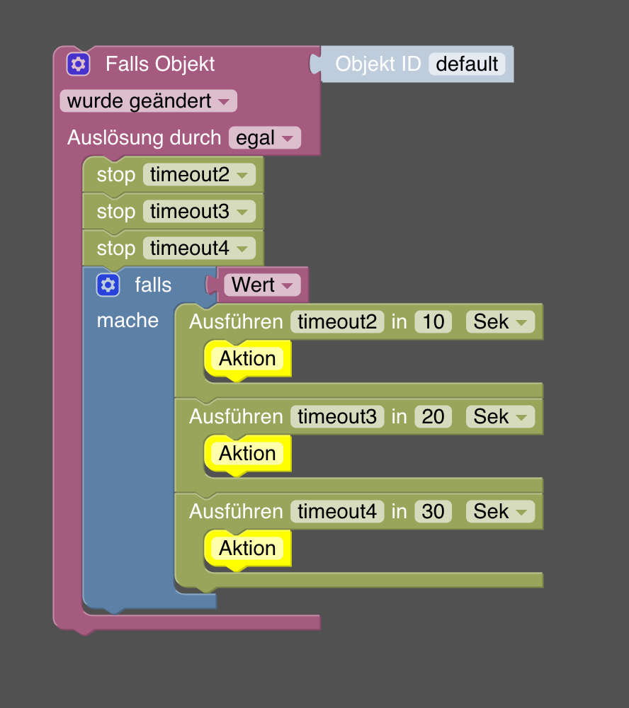

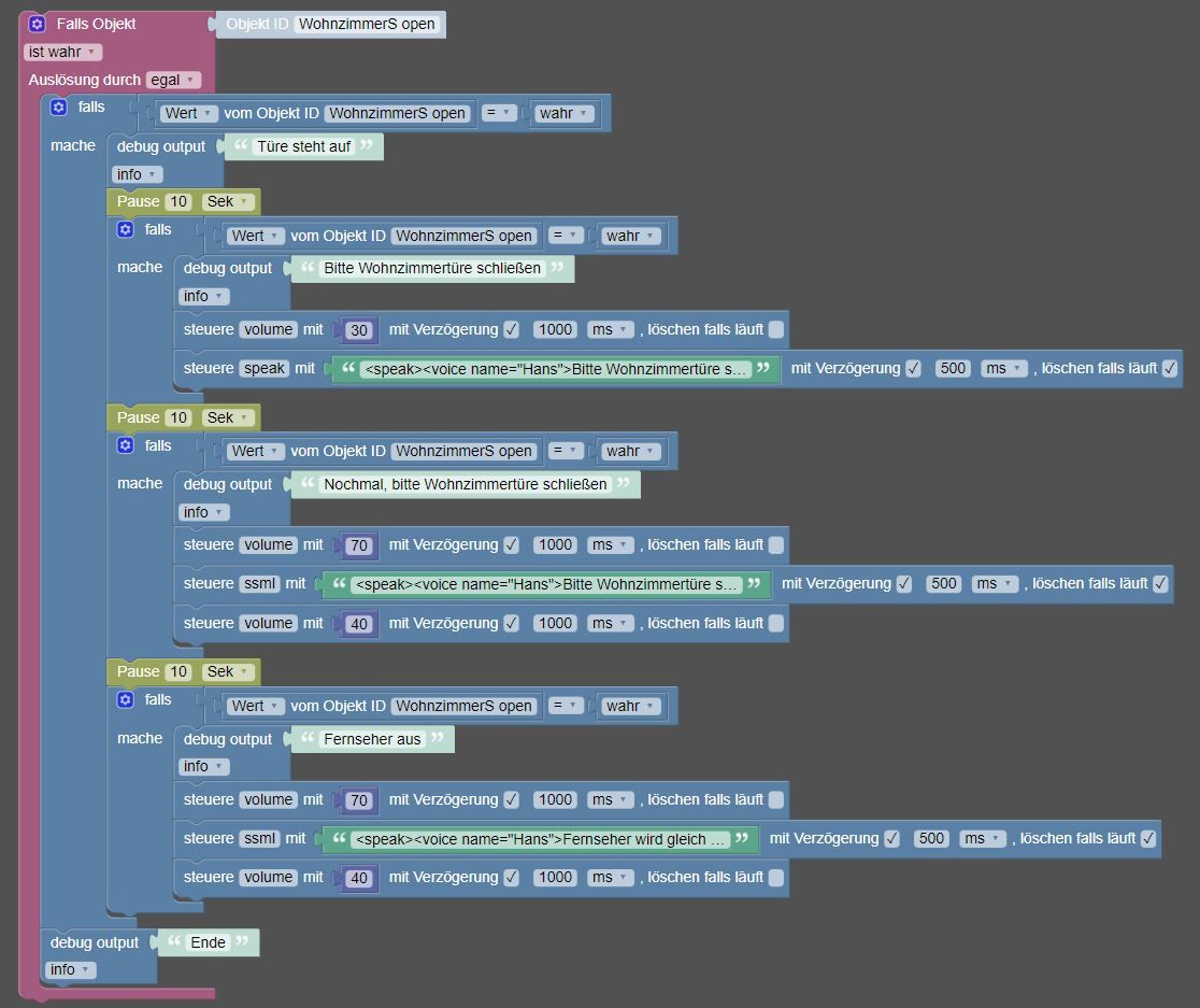

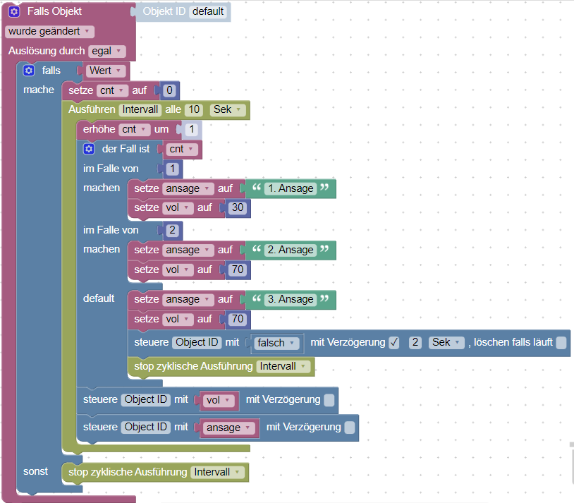

    Moin zusammen,
    ich versuche nun seit bestimmt zwei Wochen ein Problem zu lösen.
    Szenarion:
    Meine Familie lässt permanent die Wohnzimmertüre aufstehen - Und ich bin es leid immer zu rufen "Macht die Tür zu!".
    Also soll das Alexa für mich erledigen :D
    Ich habe schon diverse Scripts in Blockly gebastelt, jeweils mit 3x Exkalationsstufen:
    1. Türe wird geöffnet --> Türsensor setzt Wert auf "true"
    2. 10s Pause
    3. Wenn Türe immer noch offen, dann Alex Ansage: "Bitte Wohnzimmertüre schließen"
    4. 10s Pause
    5. Wenn TÜre immer noch offen, dann Alexa Ansage: "Jetzt aber bitte wirklich schließen"
    6. 10s Pause
    7. Wenn Türe immer noch offen "TV aus".
    Das funktioniert soweit, jedoch, wenn jemand die Türe mehrfach auf und zu macht, dann werden meine Scripte immer mehrfach gestartet und laufen immer noch parallel ohne abzubrechen, da der Wert "Tür offen" ja meisten auf "true" steht.
    Am liebsten würde ich gerne das gesamte Script sofort abbrechen, wenn die Türe auch nur kurz geschlossen wird. Ich habe aber leide keine Ahnung, wie ich das sinnvoll umsetzen kann.
    Hat jemand eine Idee?? Danke :)

      Moin Daniel, nimm statt "Pause" "Timeout", und stoppe alle Timeouts direkt nach jedem Triggern.
      Dazu müssteste du noch den Trigger auf "geändert" stellen und vor der ausführen noch den trigger auf "Wahr" prüfen.
      Etwa so :
      Dann brauchst du auch nicht noch mal erneut abfragen ob Tür noch offen ist, denn wenn zu werden alle timer gestoppt.

        16:16:21.824	info	javascript.0 (1602) script.js.Skript_1: registered 1 subscription and 0 schedules
        16:16:27.181	info	javascript.0 (1602) script.js.Skript_1: Türe steht auf
        16:16:37.183	info	javascript.0 (1602) script.js.Skript_1: Bitte Wohnzimmertüre schließen
        16:16:47.186	info	javascript.0 (1602) script.js.Skript_1: Nochmal, bitte Wohnzimmertüre schließen
        16:16:57.188	info	javascript.0 (1602) script.js.Skript_1: Fernseher aus
        16:16:57.189	info	javascript.0 (1602) script.js.Skript_1: Ende
        16:22:15.395	info	javascript.0 (1602) script.js.Skript_1: Türe steht auf
        16:22:25.395	info	javascript.0 (1602) script.js.Skript_1: Bitte Wohnzimmertüre schließen
        16:22:45.397	info	javascript.0 (1602) script.js.Skript_1: Ende
        16:23:34.413	info	javascript.0 (1602) script.js.Skript_1: Türe steht auf
        16:24:04.416	info	javascript.0 (1602) script.js.Skript_1: Ende
        16:24:36.893	info	javascript.0 (1602) script.js.Skript_1: Türe steht auf
        16:24:46.894	info	javascript.0 (1602) script.js.Skript_1: Bitte Wohnzimmertüre schließen
        16:28:50.434	info	javascript.0 (1602) script.js.Skript_1: Ende

          <block type="on_ext" id="QAjUk{ctD;8:E3G~-+AC" x="87" y="-387">
            <field name="CONDITION">true</field>
            <value name="OID0">
              <shadow type="field_oid" id="`efFw?QgQ[ckI/,6Fv]9">
                <field name="oid">deconz.0.Sensors.6.open</field>
              </shadow>
            </value>
            <statement name="STATEMENT">
              <block type="controls_if" id="GXpRkJ`12/PQ9E+^9qR,">
                <value name="IF0">
                  <block type="logic_compare" id="=n:0(=zo8gURrRqLS44Q">
                    <field name="OP">EQ</field>
                    <value name="A">
                      <block type="get_value" id="4qrGG3Bf~S*-f~v$y^jJ">
                        <field name="OID">deconz.0.Sensors.6.open</field>
                      </block>
                    </value>
                    <value name="B">
                      <block type="logic_boolean" id="udIz(+eA{8{ImPvz!i[#">
                      </block>
                    </value>
                  </block>
                </value>
                <statement name="DO0">
                  <block type="debug" id="r4]Dk(;r{cf%WFt/F$T|">
                    <value name="TEXT">
                      <shadow type="text" id="BsDZ[@SJ3NTme,OvBE!#">
                        <field name="TEXT">Türe steht auf</field>
                      </shadow>
                    </value>
                    <next>
                      <block type="timeouts_wait" id="$AUq%b751Tw/wsaBrLhn">
                        <field name="DELAY">10</field>
                        <next>
                          <block type="controls_if" id="~^?=49Q~Xfb@2Ja3A#%[">
                            <value name="IF0">
                              <block type="logic_compare" id="cCeWOiTud601$1[_g{M9">
                                <value name="A">
                                  <block type="get_value" id="6h)m}H/i}N[|,Q++G2ol">
                                  </block>
                                </value>
                                <value name="B">
                                  <block type="logic_boolean" id="+XslM;0H#]Vv$-Gen7d,">
                                  </block>
                                </value>
                              </block>
                            </value>
                              <block type="debug" id="v=/I#%r8^P-B|`gj8Hb$">
                                <value name="TEXT">
                                  <shadow type="text" id="ruF*^eoL~zmJSfo0-8)1">
                                    <field name="TEXT">Bitte Wohnzimmertüre schließen</field>
                                  </shadow>
                                </value>
                                <next>
                                  <block type="control" id="`[2)[_Dq5Ckb*H~bOVq-">
                                    <mutation xmlns="http://www.w3.org/1999/xhtml" delay_input="true"></mutation>
                                    <field name="OID">alexa2.0.Echo-Devices.G2A1A603142401EC.Player.volume</field>
                                    <field name="DELAY_MS">1000</field>
                                    <field name="UNIT">ms</field>
                                    <value name="VALUE">
                                      <block type="math_number" id="hqwJWY$GB+3t$m)j]Gv9">
                                        <field name="NUM">30</field>
                                      </block>
                                    </value>
                                    <next>
                                      <block type="control" id="V^),v/Eovu*S2ZE=H%e@">
                                        <field name="OID">alexa2.0.Echo-Devices.G2A1A603142401EC.Commands.speak</field>
                                        <field name="DELAY_MS">500</field>
                                        <field name="CLEAR_RUNNING">TRUE</field>
                                          <block type="text" id=":BZN+L%v@~_;2X23tpqr">
                                            <field name="TEXT">&lt;speak&gt;&lt;voice name="Hans"&gt;Bitte Wohnzimmertüre schließen&lt;/voice&gt;&lt;/speak&gt;</field>
                                          </block>
                                        </value>
                                      </block>
                                    </next>
                                  </block>
                                </next>
                              </block>
                            </statement>
                            <next>
                              <block type="timeouts_wait" id="=K%-2!wwhBhW2?}xcX`h">
                                <next>
                                  <block type="controls_if" id="nI/F#V?Q`DCgSr78?7VK">
                                    <value name="IF0">
                                      <block type="logic_compare" id="LK8bQSG)ru~9gA_Y;fku">
                                        <value name="A">
                                          <block type="get_value" id="HnUDIm*H7Vh%?-7,Q(/1">
                                          </block>
                                        </value>
                                        <value name="B">
                                          <block type="logic_boolean" id="!*k(4jr685em*Q:IB.Ma">
                                          </block>
                                        </value>
                                      </block>
                                    </value>
                                      <block type="debug" id="[FfI.l]YjnxpZ[v(ljIt">
                                        <value name="TEXT">
                                          <shadow type="text" id="=2W1R!gLP6L9CjO!$JMP">
                                            <field name="TEXT">Nochmal, bitte Wohnzimmertüre schließen</field>
                                          </shadow>
                                        </value>
                                        <next>
                                          <block type="control" id="xMDk1xMsqX~}%;93`qN)">
                                              <block type="math_number" id="L}Z?9+(_tWPhh:c!/**4">
                                                <field name="NUM">70</field>
                                              </block>
                                            </value>
                                            <next>
                                              <block type="control" id="M,+]z+Q||67efs`4P(qM">
                                                <field name="OID">alexa2.0.Echo-Devices.G2A1A603142401EC.Commands.ssml</field>
                                                  <block type="text" id="B!2rp_FLs97FqG:]Ot}i">
                                                  </block>
                                                </value>
                                                <next>
                                                  <block type="control" id="Lc3bwLQ[Qf3=AF^`vp+c">
                                                      <block type="math_number" id="`In#_5()1Y.;{+x?8z3_">
                                                        <field name="NUM">40</field>
                                                      </block>
                                                    </value>
                                                  </block>
                                                </next>
                                              </block>
                                            </next>
                                          </block>
                                        </next>
                                      </block>
                                    </statement>
                                    <next>
                                      <block type="timeouts_wait" id="2=HlE}W#eABOI7l$bcPH">
                                        <next>
                                          <block type="controls_if" id="!);IimU,eoTViXPH08Is">
                                            <value name="IF0">
                                              <block type="logic_compare" id=",N/.p)~`avB8YL7_}9~I">
                                                <value name="A">
                                                  <block type="get_value" id="dvUA_ePa*aS80EQO}j,W">
                                                  </block>
                                                </value>
                                                <value name="B">
                                                  <block type="logic_boolean" id="M-Bl`DSiJ)SL7!/2*V{3">
                                                  </block>
                                                </value>
                                              </block>
                                            </value>
                                              <block type="debug" id="TS!Ch:jL1vk/u-_P^86s">
                                                <value name="TEXT">
                                                  <shadow type="text" id="9GS[,%s1rsq1C(1[W$is">
                                                    <field name="TEXT">Fernseher aus</field>
                                                  </shadow>
                                                </value>
                                                <next>
                                                  <block type="control" id="xG-OY0=_ht?|pc]sCWRi">
                                                      <block type="math_number" id="kyM4IJwdVIF~[),L_Tkh">
                                                      </block>
                                                    </value>
                                                    <next>
                                                      <block type="control" id="jzr2HXZyRz2Ttr#.-]`4">
                                                          <block type="text" id="mu96DP;qKETm^}gW].vf">
                                                            <field name="TEXT">&lt;speak&gt;&lt;voice name="Hans"&gt;Fernseher wird gleich ausgeschaltet&lt;/voice&gt;&lt;/speak&gt;</field>
                                                          </block>
                                                        </value>
                                                        <next>
                                                          <block type="control" id="wVybb^e$UNTYv!$zcZ#{">
                                                              <block type="math_number" id="*$sIagAP/AcnY($ycUBF">
                                                              </block>
                                                            </value>
                                                          </block>
                                                        </next>
                                                      </block>
                                                    </next>
                                                  </block>
                                                </next>
                                              </block>
                                            </statement>
                                          </block>
                                        </next>
                                      </block>
                                    </next>
                                  </block>
                                </next>
                              </block>
                            </next>
                          </block>
                        </next>
                      </block>
                    </next>
                  </block>
                </statement>
                <next>
                  <block type="debug" id="Y)9Gm$ANlJed{ib;ebzD">
                    <value name="TEXT">
                      <shadow type="text" id="8dO-g6Fs2=Y5_y1WgyNF">
                        <field name="TEXT">Ende</field>
                      </shadow>
                    </value>
                  </block>
                </next>
              </block>
            </statement>
          </block>
        </xml>
                                                  </block>
                                                </value>
                                                <next>
                                                      </block>
                                                    </value>
                                                  </block>
                                                </next>
                                              </block>
                                            </next>
                                          </block>
                                        </next>
                                      </block>
                                    </statement>
                                    <next>
                                        <next>
                                            <value name="IF0">
                                                <value name="A">
                                                  </block>
                                                </value>
                                                <value name="B">
                                                  </block>
                                                </value>
                                              </block>
                                            </value>
                                                <value name="TEXT">
                                                  </shadow>
                                                </value>
                                                <next>
                                                      </block>
                                                    </value>
                                                    <next>
                                                          </block>
                                                        </value>
                                                        <next>
                                                              </block>
                                                            </value>
                                                          </block>
                                                        </next>
                                                      </block>
                                                    </next>
                                                  </block>
                                                </next>
                                              </block>
                                            </statement>
                                          </block>
                                        </next>
                                      </block>
                                    </next>
                                  </block>
                                </next>
                              </block>
                            </next>
                          </block>
                        </next>
                      </block>
                    </next>
                  </block>
                </statement>
                <next>
                    <value name="TEXT">
                      </shadow>
                    </value>
                  </block>
                </next>
              </block>
            </statement>
          </block>
        </xml>
        @daniel-bohn sagte: mit 3x Exkalationsstufen:
        Da die Zeitabstände gleich sind, geht das am einfachsten mit einem Intervall, das beim Türschließen gestoppt wird.
        Daniel BohnD 1 Antwort Letzte Antwort
        • Daniel BohnD Offline
          Daniel Bohn
          @cinimod perfekt, funktioniert einwandfrei :)
            Daniel Bohn
            @paul53 und deins auch :)))
