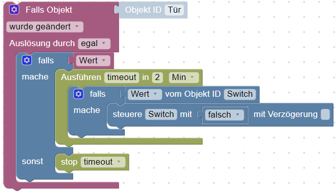

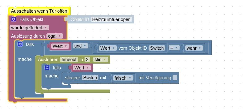

    ich würde gerne meinen Heizstrahler ausschalten, wenn die Tür geöffnet wird, aber nur, wenn sie nach 2 Minuten immer noch offen ist, also wenn jemand rein geht und die Tür gleich wieder schließt, soll er weiter laufen.
    Irgendwo habe ich aber einen Denkfehler in meinem Skript, immer wenn die Tür geöffnet wird, geht nach 2 Minuten der Strahler aus, auch wenn sie gleich wieder geschlossen wird. Wo habe ich meine Denkfehler?

      Du verwendest bei der zweiten Prüfung denselben Wert, wie bei der ersten.
      Nach den 2 Minuten musst Du aber den tatsächlichen Zustand der Tür prüfen.
      Und setz einen stop timeout vor den timeout, damit der nicht mehrfach läuft.

        Vielen Dank! Es ist so logisch und manchmal denkt man einfach falsch.

          Wie macht man das? Wie prüft man dann der aktuellen Wert?

            @tom_w sagte: Heizstrahler ausschalten, wenn die Tür geöffnet wird, aber nur, wenn sie nach 2 Minuten immer noch offen ist,
            Stoppe den Timeout beim Schließen der Tür.
