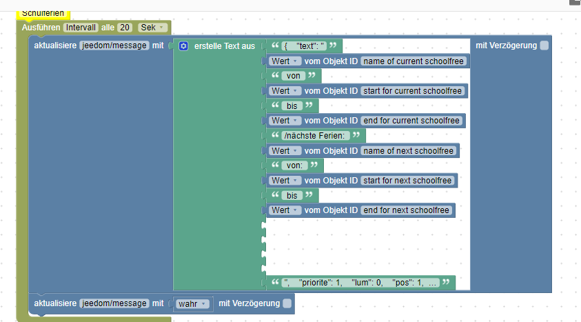

    Hallo. Ich habe eine Led Matrix welche mit nem Nodemcu v3 angesteuert wird. Klappt soweit. Mqtt ist auch zur Verbindung zum iobroker hergestellt. Ich kann einen Text beim entsprechenden Datenpunkt eingeben und er wird auch ausgegeben.
    Eine Frage, wie kann ich mit einem Blockly und dem Textbaustein "erstelle Text aus" meine Werte bzw Datenpunkte anzeigen lassen? So muss nämlich das Format sein. Also wie bekomme ich meine Werte in den "My TEXT" Baustein?
    Ich hab es schon probiert und so einigermaßen aber mit Warnungen klappt es zum Teil. Hier das Format:
       "text": "My TEXT ",
       "priorite": 1,
       "lum": 15,
       "pos": 2,
       "eff_in": 1,
       "eff_out": 1,
       "speed": 25,
       "pause": 1000
    SeiteBallon74S paul53P 2 Antworten Letzte Antwort
    • SeiteBallon74S SeiteBallon74
         "text": "My TEXT ",
         "priorite": 1,
         "lum": 15,
         "pos": 2,
         "eff_in": 1,
         "eff_out": 1,
         "speed": 25,
         "pause": 1000
      SeiteBallon74S Offline
      SeiteBallon74
      So sieht mein Script aus. Wie könnte ich das besser lösen?
      Mehr Datenpunkte zeigt meine LED Matrix nicht an deshalb muss ich ein neues Script erstellen.
      Dafür würde ich dann gerne folgende Scripte machen und anzeigen lassen:
      • Schulferien (wie hier)
      • Stromverbrauch
      • Temperaturen
      • News feed wenn möglich
      Wie gehe ich da am Besten vor?

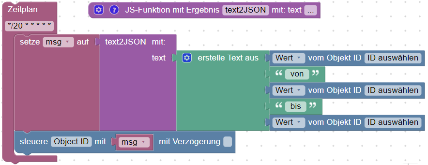

        @seiteballon74 sagte: So muss nämlich das Format sein.
        Ist nur der Text variabel oder auch andere Eigenschaften (z.B. speed, pause)?
        SeiteBallon74S 1 Antwort Letzte Antwort
          SeiteBallon74
          @paul53 die anderen Eigenschaften wie Speed, Effekt in, Effekt out, Pause und Helligkeit kann ich auch manuell eintragen wie ich will.
            @seiteballon74 sagte: kann ich auch manuell eintragen wie ich will.
            Sie sind also nicht zur Laufzeit variabel?
            Dann würde ich das JSON mit einer JS-Funktion mit Ergebnis erzeugen. Funktion text2JSON(text):
            const obj = {
                text: text,
                priorite: 1,
                lum: 15,
                pos: 2,
                eff_in: 1,
                eff_out: 1,
                speed: 25,
                pause: 1000
            return JSON.stringify(obj);
            SeiteBallon74S 2 Antworten Letzte Antwort
              const obj = {
                  text: text,
                  priorite: 1,
                  lum: 15,
                  pos: 2,
                  eff_in: 1,
                  eff_out: 1,
                  speed: 25,
                  pause: 1000

                  @seiteballon74 sagte: Wie sollte dann das blockly in etwa aussehen?
                  Man muss das an die Funktion übergeben, was Du oben mit "My TEXT" beschrieben hast, etwa:
                   <variables>
                     <variable id="PEIHCk`)Wwi(=Gi)-/2b">text</variable>
                     <variable id="4^F!8Fv$@~^?6bOneh`g">msg</variable>
                   </variables>
                   <block type="schedule" id="J?`PnjF3?REEOG*5U*tM" x="162" y="187">
                     <field name="SCHEDULE">*/20 * * * * *</field>
                     <statement name="STATEMENT">
                       <block type="variables_set" id="|r{:s}*_%@~S;At)74Hu">
                         <field name="VAR" id="4^F!8Fv$@~^?6bOneh`g">msg</field>
                         <value name="VALUE">
                           <block type="procedures_callcustomreturn" id="Y73/qThB,P%OC%W=IaO-">
                             <mutation name="text2JSON">
                               <arg name="text"></arg>
                             </mutation>
                             <value name="ARG0">
                               <block type="text_join" id="FwV=9ovJQ~.?rYxq:+SD">
                                 <mutation items="5"></mutation>
                                 <value name="ADD0">
                                   <block type="get_value" id="E;,S/2cq|yOSw/M}mDPb">
                                     <field name="OID">ID auswählen</field>
                                   </block>
                                 </value>
                                 <value name="ADD1">
                                   <block type="text" id="Ji(HYo-[gN_|s:U/r^e(">
                                     <field name="TEXT"> von </field>
                                   </block>
                                 </value>
                                 <value name="ADD2">
                                   <block type="get_value" id=";(2XBmmUKW(}0]K`AR!Q">
                                   </block>
                                 </value>
                                 <value name="ADD3">
                                   <block type="text" id="ugS!pHC(-Q(eSUbCNtwC">
                                     <field name="TEXT"> bis </field>
                                   </block>
                                 </value>
                                 <value name="ADD4">
                                   <block type="get_value" id="{yt%a#f#Q(QAA(HE`p%3">
                                   </block>
                                 </value>
                               </block>
                             </value>
                           </block>
                         </value>
                         <next>
                           <block type="control" id="=D:axJp*:Tm9NLa[jzIf">
                               <block type="variables_get" id="}z`M1)wM{wY?z57V6O!z">
                               </block>
                             </value>
                           </block>
                         </next>
                       </block>
                     </statement>
                   </block>
                   <block type="procedures_defcustomreturn" id="4{wZ;wP0O+/-$wM%$P1." x="312" y="188">
                     <mutation statements="false">
                       <arg name="text" varid="PEIHCk`)Wwi(=Gi)-/2b"></arg>
                     </mutation>
                     <field name="NAME">text2JSON</field>
                     <field name="SCRIPT">Y29uc3Qgb2JqID0gew0KICAgIHRleHQ6IHRleHQsDQogICAgcHJpb3JpdGU6IDEsDQogICAgbHVtOiAxNSwNCiAgICBwb3M6IDIsDQogICAgZWZmX2luOiAxLA0KICAgIGVmZl9vdXQ6IDEsDQogICAgc3BlZWQ6IDI1LA0KICAgIHBhdXNlOiAxMDAwDQoNCn07DQpyZXR1cm4gSlNPTi5zdHJpbmdpZnkob2JqKTs=</field>
                   </block>
                  </xml>

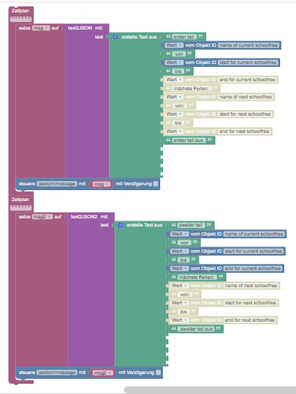

                    Wieder einmal danke an dich. Kannst du mein Blockly nochmal ansehen? Es läuft zwar aber es wiederholt dann den ersten Teil paar mal und dann den zweiten Teil und dann gehts doch richtig nacheinander.
                    <variables>
                    <variable id="RM}IB6Haie0KqfAXGP9h">text</variable>
                    <variable id="4^F!8Fv$@~^?6bOnehg">msg</variable> <variable id="~U;71DKlCo?nC~Wy_9Ra">msg2</variable> </variables> <block type="schedule" id="J?PnjF3?REEOG5UtM" x="13" y="13">
                    <field name="SCHEDULE">* * * * * </field>
                    %@~S;At)74Hu">
                    <field name="VAR" id="4^F!8Fv$@~^?6bOnehg">msg</field> <value name="VALUE"> <block type="procedures_callcustomreturn" id="Y73/qThB,P%OC%W=IaO-"> <mutation name="text2JSON"> <arg name="text"></arg> </mutation> <value name="ARG0"> <block type="text_join" id="$~=U=Dg_B5ZBfgVl^|q_"> <mutation items="17"></mutation> <value name="ADD0"> <block type="text" id="8AmxE_UyFMK/TtavOC%b"> <field name="TEXT">erster teil </field> </block> </value> <value name="ADD1"> <block type="get_value" id="64WR312@)VD8h1q~FO{T"> <field name="ATTR">val</field> <field name="OID">schoolfree.0.info.current.name</field> </block> </value> <value name="ADD2"> <block type="text" id="bzZoLYln9+Yv=MY+dxSl"> <field name="TEXT"> von </field> </block> </value> <value name="ADD3"> <block type="get_value" id="b4W;R-d_*8xEv5PS,Hat"> <field name="ATTR">val</field> <field name="OID">schoolfree.0.info.current.start</field> </block> </value> <value name="ADD4"> <block type="text" id="?bh#VifmBG34*n}e:_VQ"> <field name="TEXT"> bis </field> </block> </value> <value name="ADD5"> <block type="get_value" id="~UDGmZu(;}IV3W?;[a7r" disabled="true"> <field name="ATTR">val</field> <field name="OID">schoolfree.0.info.current.end</field> </block> </value> <value name="ADD6"> <block type="text" id="_8%9ll)HJXahxiM@vk7e" disabled="true"> <field name="TEXT">/nächste Ferien: </field> </block> </value> <value name="ADD7"> <block type="get_value" id="x0]limnLm$mVEo:#u[@C" disabled="true"> <field name="ATTR">val</field> <field name="OID">schoolfree.0.info.next.name</field> </block> </value> <value name="ADD8"> <block type="text" id="VzaLEx7_U1Jsubg:/ICS" disabled="true"> <field name="TEXT"> von: </field> </block> </value> <value name="ADD9"> <block type="get_value" id="aP.XDp]_LX(,-hh!QK%6" disabled="true"> <field name="ATTR">val</field> <field name="OID">schoolfree.0.info.next.start</field> </block> </value> <value name="ADD10"> <block type="text" id="arUdnqaop6L;42wg[j=3" disabled="true"> <field name="TEXT"> bis </field> </block> </value> <value name="ADD11"> <block type="get_value" id=";Kf@G/Etw{%vkyEjS@d" disabled="true">
                    <field name="OID">schoolfree.0.info.next.end</field>
                    </block>
                    </value>
                    <value name="ADD12">
                    <block type="text" id="y=f{2i34^GJ9J:W4{,l">
                    <field name="TEXT">erster teil aus </field>
                    </block>
                    </value>
                    </block>
                    </value>
                    </block>
                    </value>
                    <next>
                    :Tm9NLa[jzIf">
                    <field name="OID">mqtt.0.jeedom.message</field>
                    </block>
                    </value>
                    </block>
                    </next>
                    </block>
                    </statement>
                    <next>
                    <block type="schedule" id="{INV+64U}l/9|^2kn!J{">
                    <block type="variables_set" id="uUz$zcWOi@)eCUm{k5?1">
                    <field name="VAR" id="~U;71DKlCo?nC~Wy_9Ra">msg2</field>
                    <block type="procedures_callcustomreturn" id="dN{kaU#8xB(v-$#g~ar[">
                    <mutation name="text2JSON2">
                    </mutation>
                    <value name="ARG0">
                    <block type="text_join" id="g|wr:|kPM:o,,VhNpfgV">
                    <value name="ADD0">
                    <block type="text" id="j)R)=@@l~ilhbcx$:N=8">
                    <field name="TEXT">zweiter teil </field>
                    </block>
                    </value>
                    <value name="ADD1">
                    <block type="get_value" id="+!YXUS%pXS/JUo;dyLGB">
                      <variables>
                      SeiteBallon74
                        <variables>

                        @seiteballon74 sagte: Kannst du mein Blockly nochmal ansehen?
                        Weshalb zweimal den gleichen Trigger (zur gleichen Zeit)? Auch die (identische) Funktion wird nur einmal benötigt.
                         <variables>

                          Hab jetzt alles so eingerichtet. Funktioniert auch soweit aber es sind jetzt 3 Teile quasi(1_Temperaturen,2_Ferien und 3_Strom). Nummer 1 macht er teilweise 3,4 mal hintereinander und springt dann über Teil 2 direkt zu Teil 3. Dann läuft es einmal richtig(alle 3) und dann wieder verkehrt bzw die Reihenfolge durcheinander. Wie kann ich das noch ändern?
                          Verzögerung ist keine, 200ms und 400ms zum aktualisieren der Textausgabe. Verzögerung von 20sek und 40sek das selbe.
