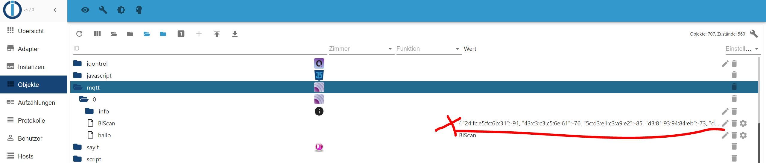

    Hallo also gleich vorweg ich bin Blutiger Anfänger dennoch habe ich ich schon 1 oder 2 Sachen mit Blockly erstellt, nur komme ich nicht weiter also wie bekomme ich den Wert in eine Aktion oder Trigger die Zahlen aus der Reihe sind immer verschiedene Bluetooth Mac nummern die ein ESP32 an den Iobroker/mqqt weitergibt wenn sie im Bereich auftaucht und dann verschwindet wenn sie den Bereich wieder verlässt.
    Wie kann ich das jetzt per Blockly erfassen das wenn Mac Nummer xx.xx.xx.xx. auftaucht eine Aktion ausgeführt wird hatte sowas schon mit Wlan Id's aber da wurde das von der Software aber als Ordner mit flase und true geschrieben und konnte so einfach abgegriffen werden.
