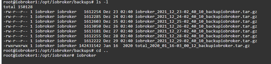

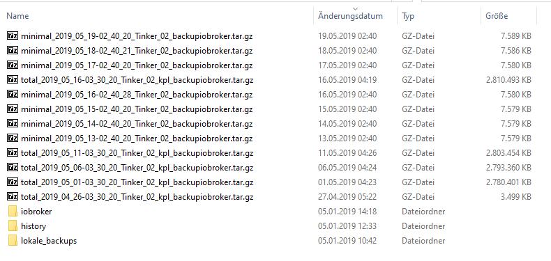

                    Genau, so hatte ich es erwartet aber leider gibt es keinen backup folder in der alten installation :(.
                    Die backups haben teilweise backup folder aber die sind leider schon relativ alt :(.
                    Entweder hat das backup nicht funktioniert oder bei einem der Rettungsversuche wurde der backup folder mit Inhalt vernichtet. Je länger ich suche befürchte ich das Backup ist nicht mehr vorhanden bzw. zu verwenden.
                    Ich hab noch ein backup von 2019 aber da sind die Versionen der Module auch noch sehr alt in sofern bin ich nicht sicher ob ein restore nicht mehr Probleme macht als es hilft.
                    Daher war die Hoffnung dass man noch was aus den files retten kann.

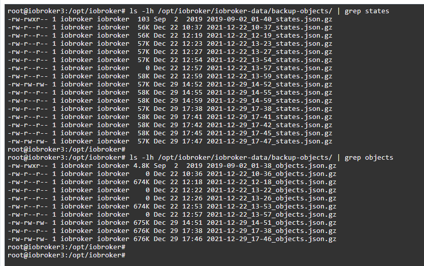

                              Aber das ist doch eine Neuinstallation. Da hab ich ja (noch) nichts kopiert.
                              Ich habe eben mal vom alten System das letzte states backup genommen. da scheinen die vis.0 daten nicht angelegt.

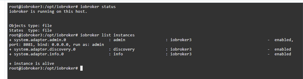

                                    @micha123
                                    Dann in der Syn Terminal Konsole :
                                    Zeige mir die Ausgabe von :
                                    iobroker status
                                    iobroker list instances
                                    • GlasfaserG Glasfaser
                                      @micha123
                                      iobroker status

                                        @micha123 sagte in Hilfe bei Recover nach Update Problem:
                                        Da fehlen die ganzen Instanzen ,hast du da was drübergebügelt
                                        Nur auf die Admin Seite komm ich nicht.
                                        Ist der Container Host oder im bridge Netzwerk , anderen Browser mal genommen
