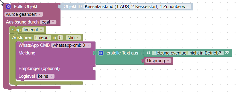

      Man nehme:
      einen Trigger auf den zu beschreibenden Datenpunkt, trigger auf "wurde geändert"
      Darin:
      • Stop Timeout
      • Timeout x minuten - wenn Timeout abgelaufen Meldung an wen auch immer du informieren willst.
      Den Zeitstempel brauchst du nicht. Sobald innerhalb des Intervalls keine Änderung des Wertes registriert wurde bekommst du deine Nachricht.

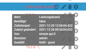

        Das funktioniert leider nicht. Der zu überwachende Wert wird auch nicht bei jeder Abfrage geändert (wenn er gleich bleibt ändert sich ja nur der Zeitstempel).
        Möglicherweise hab ich auch irgendwas falsch im Script gemacht.

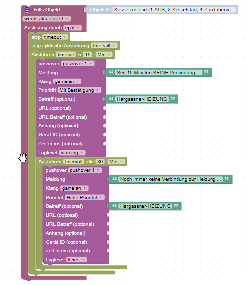

          Jetzt muss ich mal Fragen: Dein Bash skript läuft auch wenn die Hardware aus ist. Wird dann ein alter Wert an den iobroker übertragen oder erkennt das Skript das kein Wert gelesen wurde und schreibt nichts.
          Wenn letzteres der Fall ist kannst Du den Trigger auf "wurde aktualisiert" anpassen.
          A.

            Wenn der Kessel ausgeschaltet ist oder die Netzwerkverbindung nicht geht, dann werden keine Daten übertragen, d.h. der alte Wert bleibt so lange bestehen bis es wieder funktioniert.
            Mit "wurde aktualisiert" hat es jetzt funktioniert. Wenn ich dann die Meldung öfters haben möchte (z.B. alle 15 Minuten) muss ich dann statt Timeout vermutlich Intervall verwenden oder ?

              Wenn du nach mindestens 5 Minuten ohne Werteänderung alle 15 Minuten eine Nachricht haben willst das der Kessel immer noch nicht geht:
              setTimeout mit 5 Minuten
              dadrin: Meldung, dann setTimeout mit 15 Minuten.
              Bei jeder Meldung wird der Timeout neu gestartet. Sobald ein neuer Wert kommt wird der Timeout gelöscht.
              A.

                Danke für deine Hilfe funktioniert jetzt. Allerdings musste ich statt dem zweiten Timeout dann ein Intervall mit 15 Minuten machen. Denn beim Timeout bekam ich die Meldung nur 1x und nicht alle 15 Minuten.

                    Also mein Script schaut nun so aus. Es funktioniert ich bekomme nach 15 Minuten die erste Meldung und danach alle 30 Minuten eine Folgemeldung, solange bis der überwachte Datenpunkt wieder aktualisiert wird.
