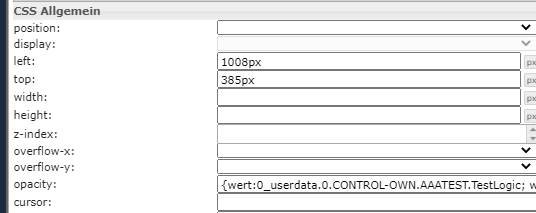

      @mono990
      das machst du mit einem sog. binding
      das bild mit haken legst du über die tonne .
      du brauchst auch einen datenpunkt . mit diesem machst du das binding in opacity - dort schreiben wir rein, wann das bild sichtbar ist.
      {wert:0_userdata.0.CONTROL-OWN.AAATEST.TestLogic; wert=="true" ? 100 : 0}
      du brachst dann noch ein blockly, welches den neuen datenpunkt wieder auf false setzt, wenn die mülltonne wieder größer als 3 tage (oder so) ist

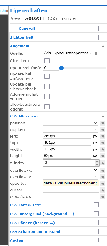

          Ich habe jetzt ein Image über die die Tonne gelegt und dort das bild mit Hacken eingefügt.
          Ich habe ein neuen Datenpunkt angelegt ( Logigwert)
          Das binding habe ich angepasst und beim Image in Opacity eingefügt.
          Das Blockly habe ich noch nicht gemacht.
          {wert:0_userdata.0.Vis.MüllHäckchen; wert=="true" ? 100 : 0}
          Leider passiert bei mir garnichts wenn ich drauf klicke.

            @mono990
            du siehst das ganze nur in der runtime - nicht im vis editor
            fehlersuche - öffne die vis in chrome und rechts klick im browser fenster - wähle untersuche - dann erscheint die sogen. entwicklerview. dort wählst du den tab console und machst einen browser refresh. dann siehst du in der console evtl die fehler beim laden der seite
            evtl - der umlaut ä/ü in der dp-id - teste bitte mal ohne umlaute

              @liv-in-sky
              in der entwicklerview wird kein fehler angezeigt
              die Umlaute habe ich Rausgenommen.
              wenn ich den Datenpunkt manuell auf True setzte wird das Bild angezeigt.
              bei False wird es nicht angezeigt. ( so wie es ja sein soll)
              beim anklicken in runteim passiert leider nichts

                    @mono990
                    dann stimmt was mit dem widget nicht - hast du ein bild des widget settings

                      Mono990
