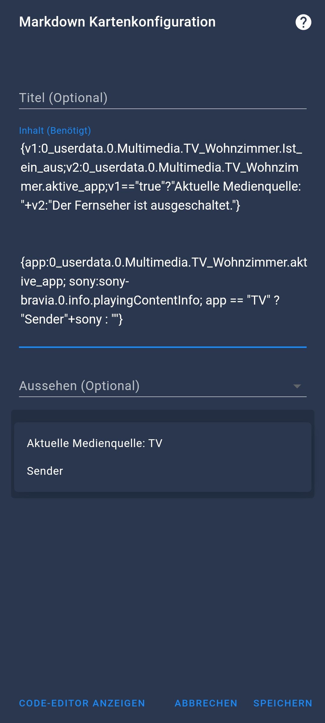

                    Jetzt hab ich doch ein Problem. Liegt aber denke nicht am Binding selber.
                    So sieht die Karte aus. Oben die Bindings und unten das Ergebnis. Das untere Bindung ist das aktuelle um das es geht.

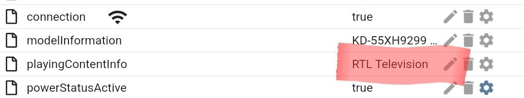

                    Wie man sieht, wird das TV aus dem ersten Datenpunkt erkannt. Allerdings fehlt der Text aus dem Sony Datenpunkt.
                    Im Bild sieht man, dass der Datenpunkt befüllt ist.
                    Wenn ich testhalber den Datenpunkt drüber mit der Modellnummer nehme geht's.
                    Selbst bei einem
                    {bravia.0.info.playingContentInfo}
                    bleibt das binding leer.

                      bzgl. EDIT (hast du aber schon selbst bemerkt): du kannst alles beliebig oft benutzen, eine Variable aber nur einmalig innerhalb "{}" zuweisen und auch nur da auswerten/mit arbeiten. Innerhalb Binding(#2) kannst du auf keine Variable mehr von Binding(#1) zugreifen.
                      Dass er bei dem einfachen Binding schon den Sender nicht mehr anzeigt kann dann nur an Lovelace liegen. Geht es denn bei einem Sender ohne Leerzeichen?
                      Versuche es ev. auch mal so mit Anführungszeichen:
                      "{bravia.0.info.playingContentInfo}"
