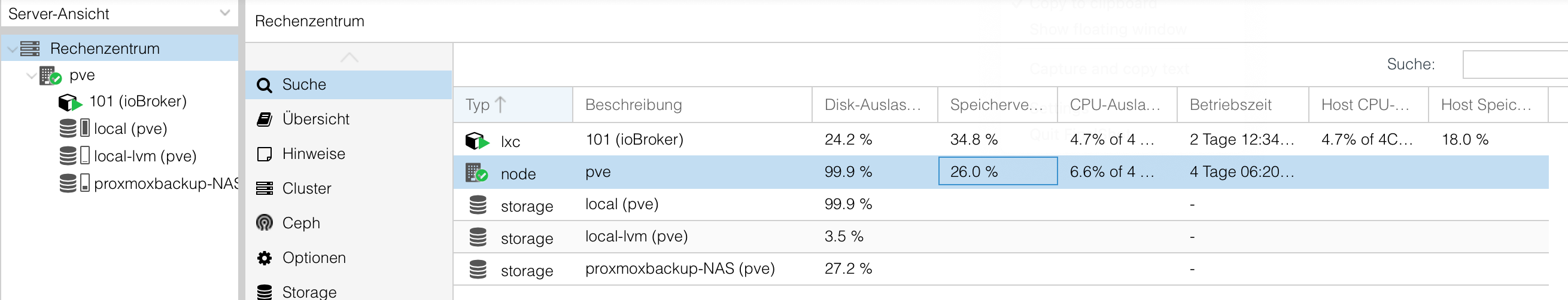

      Es füllt sich langsam wieder....

      @uli977 sagte in Proxmox NUC ioBroker:
      da ballert dir irgendwas die Platte voll
      geh unter /tmp und mach ls -l
      Gruß Dirk

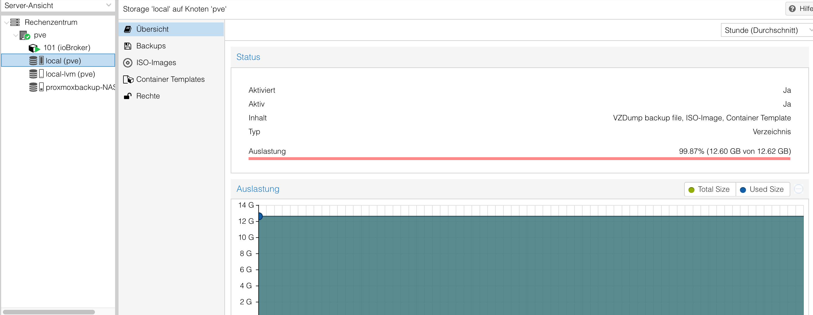

          @segway
          SegwayS 1 Reply Last reply

            #58
            @uli977
            Wie gross sind die Dateien ? insbesondere die dump Datei
            Gruß Dirk

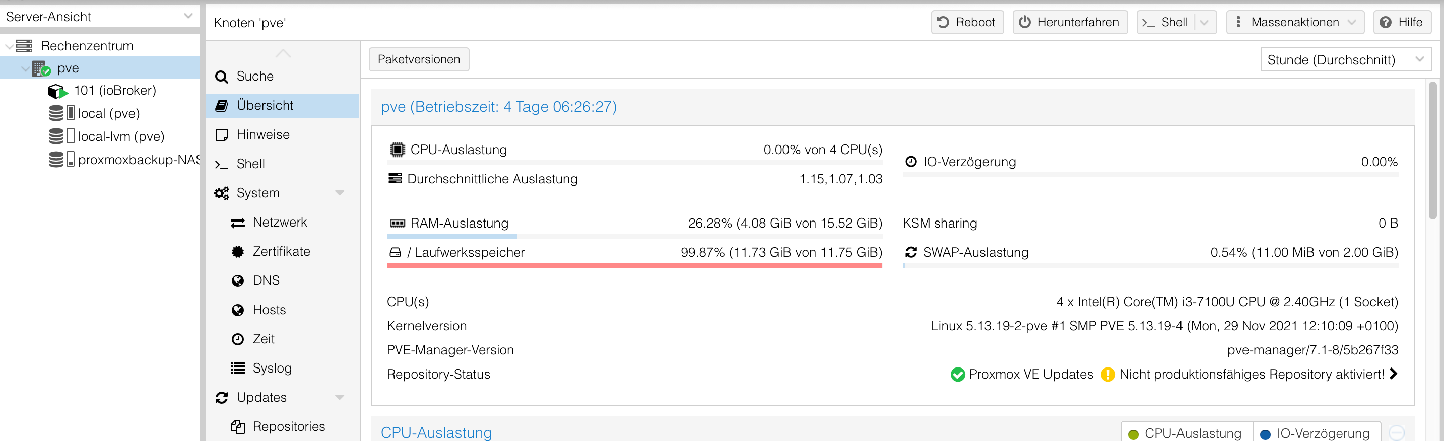

                                          @simatec
                                          Reicht?
                                          Oder sieht man jetzt was ggf. gelöscht werden kann, damit ich es nicht neu machen muss?
