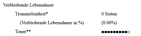

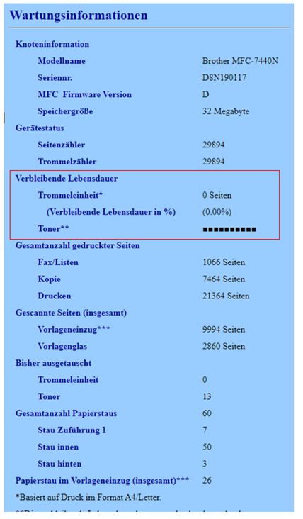

    Bei unserem betagten Drucker (Brother MFC-7440N), lassen sich leider nicht alle Werte per SNMP auslesen und entsprechend verarbeiten.
    Ich suche eine Lösung von der internen Seite des Druckers:
    http://brn00807707e5d6.local/etc/mnt_info.html?kind=item
    view-source:http://brn00807707e5d6.local/main/main.html
    Druckerseite.txt

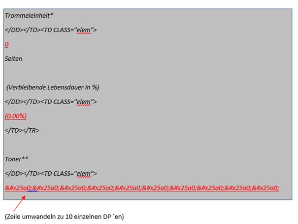

    Werte:
    25a0 = Schwarzes Quadrat
    25a0 = Weißes Quadrat
    die drei rot maskierten Werte auszulesen und in einen DP zu schreiben.
    Der DP für den Tonerfüllstand wären 10 DP´e (10%-100%), die bei einem schwarzen Kästchen eine "1" erhalten, sonst eine "0" enthalten super.
    Gibt es eine Möglichkeit der Umsetzung?

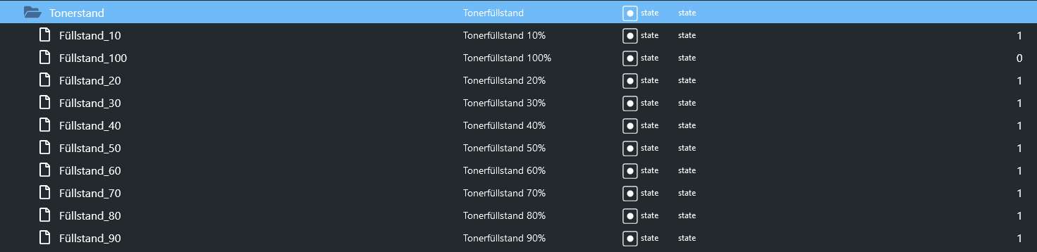

        @burg_io sagte in Brother MFC-7440N - Druckerinformationen auslesen:
        Ist zwar nicht relevant, aber IMHO 25a1 ;)
        Habe mal ein Tonerstand "gefaket":
        Ergebnis:
        Skript:

          @sborg
          Vielen Dank für die schnelle Lösung. Daten werden ordentlich angelegt.
          Supie

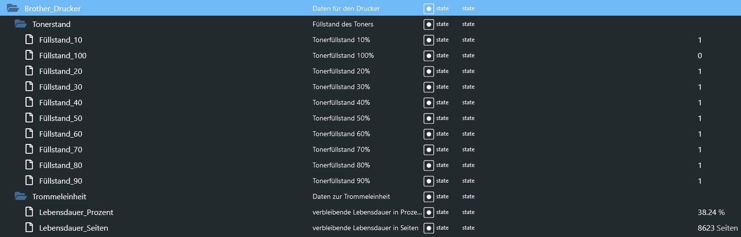

                    @burg_io Sodele, hab wieder paar Werte zum testen eingepatcht und die Datenpunktstruktur angepasst. So ist es wegen der diversen Werte schlüssiger:
                    /* Tonerfüllstand und Daten zur Trommeleinheit für einen Brother MFC-7440N auslesen
                    https://forum.iobroker.net/topic/50647/brother-mfc-7440n-druckerinformationen-auslesen
                    26.12.2021 V0.0.2 - Daten zur Trommeleinheit (Seitenanzahl und Lebensdauer) hinzugefügt
                    25.12.2021 (SBorg) first release - ließt den Tonerfüllstand per Webseite ein
                    const DP = "0_userdata.0.Brother_Drucker";                       // wo sollen die Datenpunkte erstellt werden
                    const URL = "https://10.0.1.132:12300/drucker.html";             // die URL der Druckerstatusseite
                    const Zeitplan = "0 */1 * * *";                                  // wann soll die Seite gelesen werden (cron-Syntax)?
                      // ab hier muss nix mehr geändert werden
                      const axios = require('axios');
                      DPsAnlegen();
                      setTimeout(function() { Fuellstand(); }, 10000);    // 10 Sekunden nach Start mal initial Werte holen
                      schedule(Zeitplan, Fuellstand);
                      function DPsAnlegen() {
                        if (!existsState(DP)) { createStateAsync(DP, '', { name: "Daten für den Drucker" }); }
                        if (!existsState(DP+".Tonerstand")) { createStateAsync(DP+".Tonerstand", '', { name: "Füllstand des Toners" }, function() {
                                  for(let i=10; i<=100; i+=10) {
                                      if (!existsState(DP + ".Tonerstand.Füllstand_" + i)) {
                                          createStateAsync(DP + ".Tonerstand.Füllstand_" + i, 0, {
                                              "name": "Tonerfüllstand " + i + "%",
                                              "type": "number",
                                              "role": "state"
                        if (!existsState(DP+".Trommeleinheit")) { createStateAsync(DP+".Trommeleinheit", '', { name: "Daten zur Trommeleinheit" }, function() {
                                      if (!existsState(DP + ".Trommeleinheit.Lebensdauer_Seiten")) {
                                          createStateAsync(DP + ".Trommeleinheit.Lebensdauer_Seiten", 0, {
                                              "name": "verbleibende Lebensdauer in Seiten",
                                              "type": "number",
                                              "role": "state",
                                              "unit": "Seiten"
                                      if (!existsState(DP + ".Trommeleinheit.Lebensdauer_Prozent")) {
                                          createStateAsync(DP + ".Trommeleinheit.Lebensdauer_Prozent", 0, {
                                              "name": "verbleibende Lebensdauer in Prozent",
                                              "type": "number",
                                              "role": "state",
                                              "unit": "%"
                      function Fuellstand() {
                          try {
                              const options = { method: 'get', url: URL };
                              axios(options).then(function (response) {
                                  if (response.status == 200) { // kein Fehler, Inhalt in body
                                      /* benötigter HTML Code
                                          Toner**
                                          </DD></TD><TD CLASS="elem">
                                          &#x25a0;&#x25a0;&#x25a0;&#x25a0;&#x25a0;&#x25a0;&#x25a0;&#x25a0;&#x25a0;&#x25a0;
                                          </TD></TR>
                                      // Tonerstand extrahieren
                                      let fuellstand;
                                      let fuellstand_start = "Toner**";
                                      let fuellstand_ende = "</TR>"; // dazwischen ist der Text für den Füllstand
                                      let pos_start = response.data.indexOf(fuellstand_start);
                                      let pos_ende = response.data.indexOf(fuellstand_ende);
                                      if (pos_start != -1 && pos_ende != -1) { // wenn gesuchte Strings überhaupt existieren
                                          let fuellstand_bereich = response.data.substring(pos_start + fuellstand_start.length, response.data.length); // von/bis, aber ohne ersten Treffer
                                          fuellstand_bereich = fuellstand_bereich.substring(0, fuellstand_bereich.indexOf(fuellstand_ende)); // Suchwort am Ende abschneiden
                                          fuellstand = strip_tags(fuellstand_bereich).trim(); // kpl. Füllstand
                                          // Füllstand nun in Einzelwerte parsen + DPs setzen
                                          let fuellstand_arr = fuellstand.split(';');
                                          for ( let i=0; i<fuellstand_arr.length-1; i++) {
                                              if (fuellstand_arr[i]=="&#x25a0") {
                                                  setState(DP + ".Tonerstand.Füllstand_" + (i+1)*10 , 1, true); }
                                              else {
                                                  setState(DP + ".Tonerstand.Füllstand_" + (i+1)*10 , 0, true); }
                                      } else log("Konnte keinen Tonerfüllstand einlesen!", "error");
                                          Trommeleinheit*
                                          Seiten
                                          </TD></TR>
                                      // Trommeleinheit verbleibende Seitenlebensdauer
                                      let trommel_seiten;
                                      let trommel_seiten_start = "Trommeleinheit*";
                                      let trommel_seiten_ende = "</TR>"; // dazwischen ist der Text für den Füllstand
                                      pos_start = response.data.indexOf(trommel_seiten_start);
                                      pos_ende = response.data.indexOf(trommel_seiten_ende);
                                          let trommel_seiten_bereich = response.data.substring(pos_start + trommel_seiten_start.length, response.data.length); // von/bis, aber ohne ersten Treffer
                                          trommel_seiten_bereich = trommel_seiten_bereich.substring(0, trommel_seiten_bereich.indexOf(trommel_seiten_ende)); // Suchwort am Ende abschneiden
                                          trommel_seiten = parseInt(strip_tags(trommel_seiten_bereich).trim()); // verbleibende Seitenanzahl
                                          setState(DP + ".Trommeleinheit.Lebensdauer_Seiten", trommel_seiten, true);
                                      } else log("Konnte keine verbleibende Seiten für Trommeleinheit einlesen!", "error");
                                      (Verbleibende Lebensdauer in %)
                                      (0.00%)
                                      </TD></TR>
                                  // Trommeleinheit verbleibende Lebensdauer in Prozent
                                      let trommel_prozent;
                                      let trommel_prozent_start = "(Verbleibende Lebensdauer in %)";
                                      let trommel_prozent_ende = "</TR>"; // dazwischen ist der Text für den Füllstand
                                      pos_start = response.data.indexOf(trommel_prozent_start);
                                      pos_ende = response.data.indexOf(trommel_prozent_ende);
                                          let trommel_prozent_bereich = response.data.substring(pos_start + trommel_prozent_start.length, response.data.length); // von/bis, aber ohne ersten Treffer
                                          trommel_prozent_bereich = trommel_prozent_bereich.substring(0, trommel_prozent_bereich.indexOf(trommel_prozent_ende)); // Suchwort am Ende abschneiden
                                          trommel_prozent = strip_tags(trommel_prozent_bereich).trim(); // verbleibende Prozentzahl (0.0%)
                                          trommel_prozent = parseFloat(trommel_prozent.replace(/[%()]/ig, ''));
                                          setState(DP + ".Trommeleinheit.Lebensdauer_Prozent", trommel_prozent, true);
                                      } else log("Konnte keinen verbleibenden Prozentwert für Trommeleinheit einlesen!", "error");
                                  } else { log("StatusCode = " + response.statusCode); }
                          } catch (e) {
                              log("Fehler (try) beim lesen der Druckerstatusseite: " + e, "error");
                          log("Druckerstatusseite eingelesen...", "info");
                      function strip_tags(data) {
                          var rueckgabe = data.replace(/(&nbsp;|<([^>]+)>)/ig, " ");
                          return (rueckgabe);
                      B Offline
                      B Offline
                      Burg_Io
                      @sborg
                      Läuft perfekt. Vielen Dank.
                                        (0.00%)
                                        </TD></TR>
