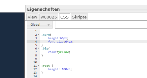

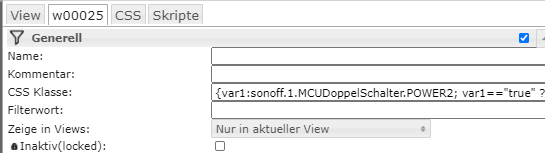

      liv-in-skyL Offline
      liv-in-skyL Offline
      liv-in-sky
      @ice987
      wie du sagst, so gehts:
      {var1:sonoff.1.MCUDoppelSchalter.POWER2; var1=="true" ? "norm":""} {var1:sonoff.1.MCUDoppelSchalter.POWER2; var1=="true" ? "big":""}

                  liv-in-skyL Offline
                  liv-in-skyL Offline
                  liv-in-sky
                  @ice987

                      liv-in-sky
                      @ice987
                      {var1:sonoff.1.MCUDoppelSchalter.POWER2; var1=="true" ? "norm big":""}
                      funktioniert auch - also nur ein binding !
