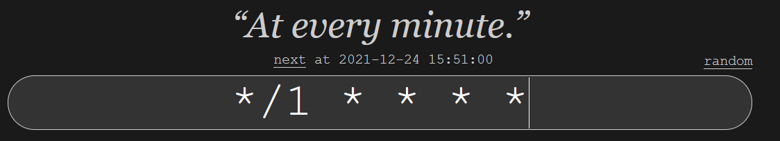

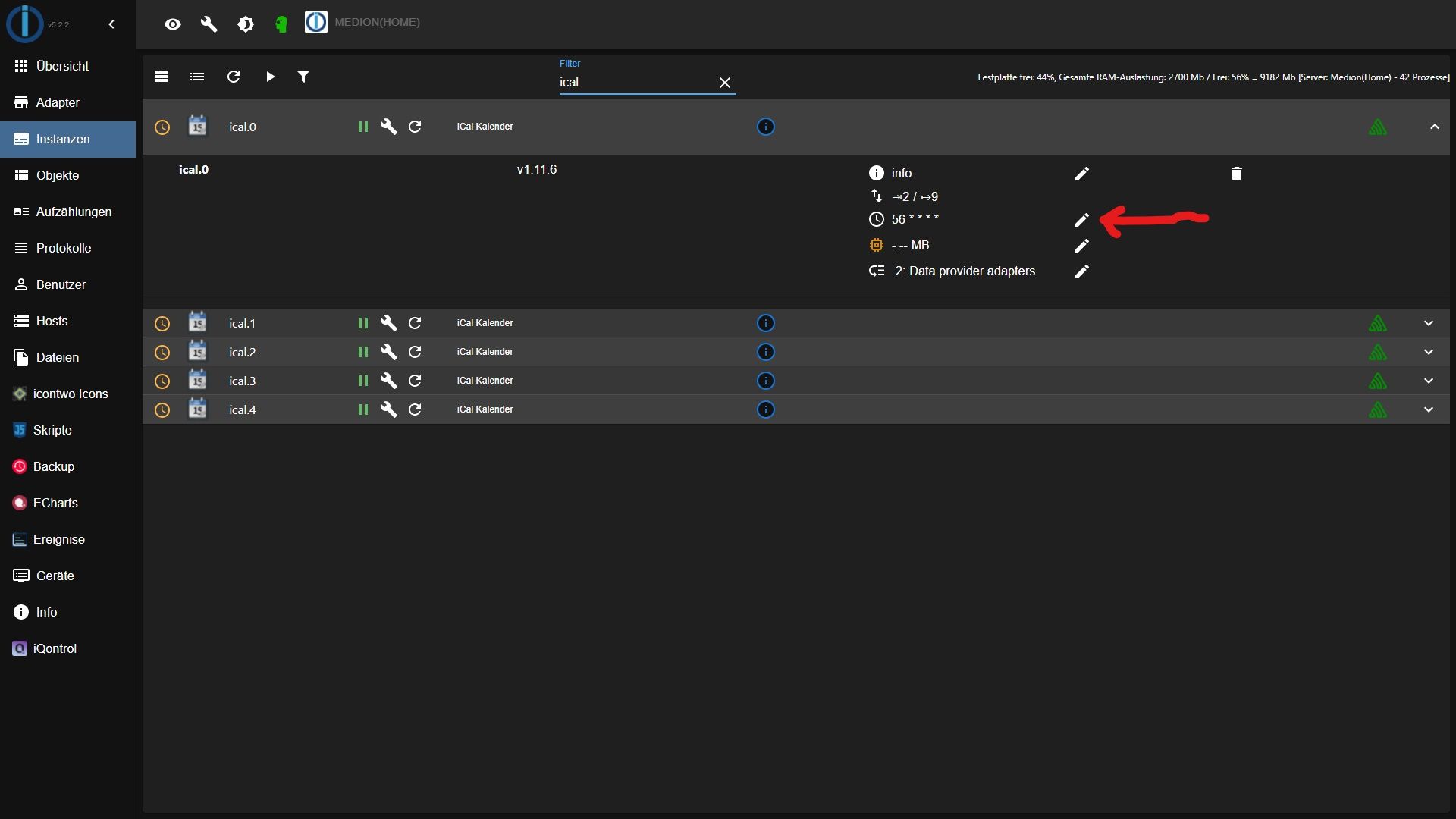

                                    @dr-pie
                                    Wo kommen denn die --- her
                                    Minute
                                    https://crontab.guru

                                          GlasfaserG Offline
                                          GlasfaserG Offline
                                          Glasfaser
                                          @glasfaser sagte in Adapter aktualisieren lassen:
                                          @dr-pie
                                          Minute
                                          So :
