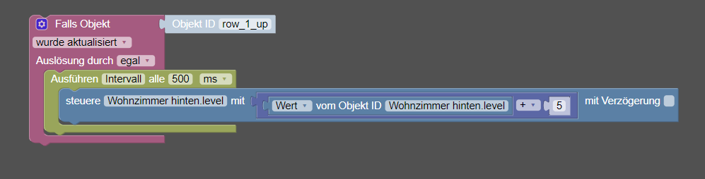

    Servus,
    kann mir jemand bitte bei folgendem helfen?
    Ich habe einen Schalter von BJ und möchte darüber ein Dimmen realisieren:
    Das Problem dabei ist, dass der Schalter beim Tastendruck nur einmal kurz "True" sendet und nicht solange "True" sendet, solange ich am Taster mit dem Finger bin.
    Sobald ich jedoch den Taster los lasse, schreibt er in einem anderen Object, "row_1_stop", kurz "true".
    Das Script sollte quasi so ausschauen:
    1. Falls sich Objekt "row_1_up" geändert hat, ganz egal ob nur kurz auf true oder sonnst wie,
    2. dann erhöhe alle 500ms "Wohnzimmer_hinten.level" mit "+5"
    3. und das so lange bis beim Object "row_1_stop" sich der Wert in irgendeiner Art geändert hat.
    Das selbe natürlich auch für down, wobei das dann sowieso einfach wäre wenn mal das up gelöst ist.
    1 & 2 hätte ich bereits realisiert, aber 3. wüsste ich nicht wie:
    Danke euch schonmal!

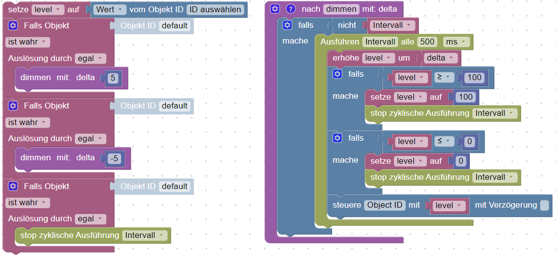

      @igor123
      Trigger von oben nach unten: up / down /stop

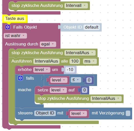

          @igor123 sagte: Innerhalb von 1 sec. die Lampe sich abdreht und nicht mit einem "cut" sofort aus ist
          Wenn der Dimmer eine so schnelle Abfolge (100 ms) verarbeiten kann, das Blockly erweitern:
          I 1 Antwort Letzte Antwort

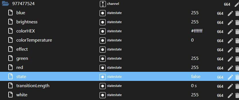

            Ich teste es gerade bei einem Ikea on/off button + LED Strip via ESP home.
            Dort setzt sich der wert "state" auf "false" sobald die Lampe aus ist und der Wert "brightness" auf "255"
            Beim ausschalten setzt er den Wert Brightness brav schön langsam bis auf "0" runter und dann springt der Wert "state" von "true" auf "false" und "brightness" hüpft auf "255"
            Hier die Werte wenn die Lampe aus ist:
            und hier die werte wenn die Lampe an ist auf 100% Helligkeit
            kannst du mir da sagen wie ich es richtig mache damit es beim einschalten auch "hochgefadet" wird?

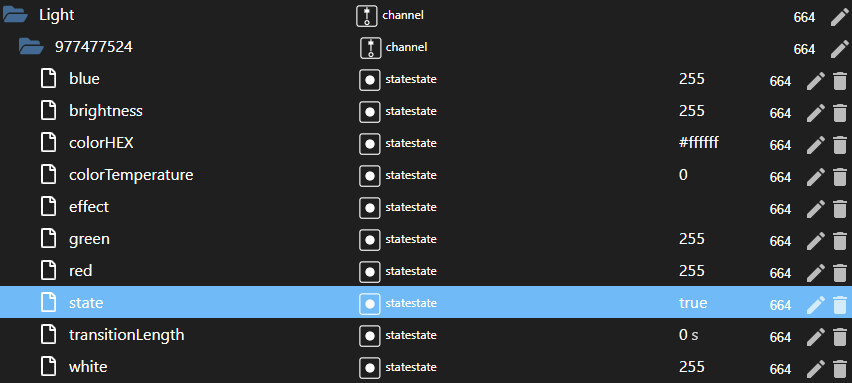

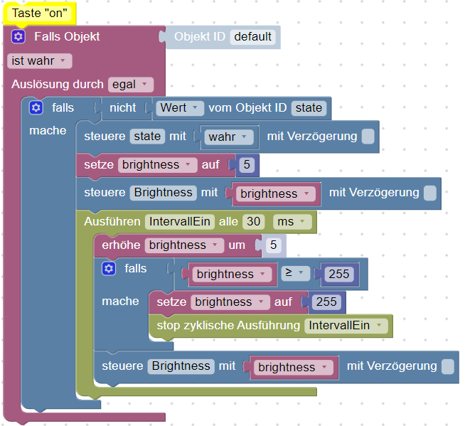

              @igor123 sagte: springt der Wert "state" von "true" auf "false" und "brightness" hüpft auf "255"
              Wie verhält sich "state", wenn "brightness" auf 5 gesetzt wird, nachdem das Licht aus war?

                      @igor123 sagte: Lampe mit voller Helligkeit eingeschalten wird sobald man von false auf true setzt
                      Ca. 1 ms später wird "brightness" auf 5 gesetzt. Nimmt man den kurzen "Blitz" überhaupt wahr?
                      Funktioniert es wirklich nicht, wenn man die Reihenfolge vertauscht: Erst "brightness" auf 5 und danach sofort "state" auf wahr?

                        igor123
                        Beim heutigen versuch erkannte mab deutlich das aufblitzen
                        Zwar dimmte es brav hinauf anschließend, aber war eben das blitzen einfach unpassend.
                        Ich versuch morgen nochmals die dinge zu vertauschen.
                        Hast du sonnst noch ein tipp was bzw wie ich es probieren könnte?
