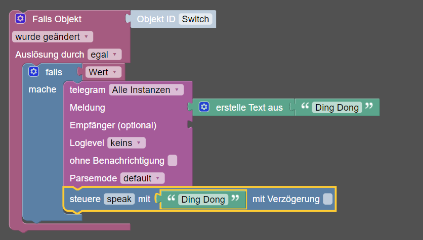

    Ich habe an meinem Türgong einen Shelly der registriert ob die Türklingel betätigt wurde.
    Dies löst wiederum bei meinen Alexa Echos eine Sprachausgabe auf der Gruppe "Überall" aus.
    Leider funktioniert die Sprachausgabe nicht immer überall sondern immer nur auf manchen der Echos.
    Hier mein dazugehöriges Blockly:
    on({id: 'shelly.0.SHSW-1#E8DB84D77942#1.Relay0.Switch', change: "ne"}, async function (obj) {
      var value = obj.state.val;
      if ((obj.state ? obj.state.val : "")) {
        sendTo("telegram", "send", {
            text: ('Ding Dong')
        setState("alexa2.0.Echo-Devices.a0f17c221fb14de6835a1c28e1a2f4a6.Commands.speak"/*speak*/, 'Ding Dong');
    Wenn ich über Objekte auf dem "Überall" manuell etwas ausgeben lassen geben dies immer zuverlässig alle Echos aus.
    Ich wäre über Tipps von euch Dankbar.

      @xadox
      Ja ist seltsam, das Skript tut ja nichts anderes als du manuell.
      Hast dich nicht vertan mit der Gruppe? Vielleicht die falsche erwischt ?
      Wenn du auf Wahr triggerst, kannst dir den ganzen blauen falls Block sparen.
      xadoxX 1 Antwort Letzte Antwort

        @cinimod Das Script tut vermutlich genau das was es soll. Da die Telegram Nachricht immer ankommt.
        Aber der AlexaAdapter arbeitet bei mir vermutlich nicht zuverlässig.

                @xadox Hi, wenn ich das richtig in Errinerung habe spricht der Apater nicht die Gruppe direkt an in der man den speak Befehl setzt, sondern schaut welche Geräte in der Gruppe sind und sendet den Befehl an diese Geräte. Deshalb ist das auch nicht synchron und es sieht so aus, das nicht alle Geräte immer den Befehl mitkriegen, so verhält es sich auch bei mir. Mal kommt die Ausgabe überall, mal nur auf einem Teil der Geräte.
                Ich habe mir erst mal so geholfen, das ich ne Ankündigung mache. Ich schreibe über ein Script in einen Echo bei Text Command z.B. rein "Kündige an, es ist jemand an der Haustür" dann kommt als Ausgabe zwar "Von Echo soundso, es ist jemand an der Haustür" ist nicht sehr schön, aber es Klappt zuverlässig auf allen Echos und kommt sogar in der App.
                Edit: Die Ausgabe kommt allerdings nicht auf dem Echo in dem man das Command reingeschrieben hat, ist aber auch logisch.
                Schöne Grüße Frank

                  Dann doch lieber allen direkt den Befehl einzeln geben, und mit der Unsynocronität leben :)

                    @xadox Überall wird dann wohl als Ankündigung laufen.
                    Ich steuere die Echos auch einzeln an wenn ich etwas eben nicht auf allen haben will, schön mit einer kleinen Pause zwischen den Aufrufen.
                    Ansonsten nutze ich die Ankündigung die dann halt leider überall kommt
