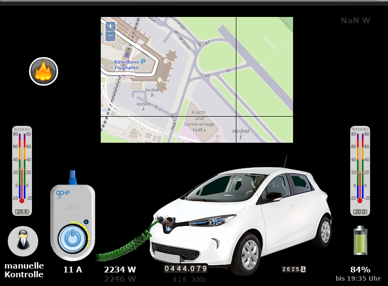

    Hallo liebe Gemeinde.
    Ich experimentiere im Moment mit GPS-Daten welche ich aus einer JSON von MQTT auslese.
    Die Datenpunkte welche ich befülle sind identisch mit denen von, z.B. Owntracks (longitude, latitude)... also als Number erstellt und die Inhalte sind auch die gleichen.
    In VIS bei OpenStreet funktionieren die Owntracksdaten ganz normal und visualisieren mir meine Position. Die eigens erstellten Datenpunkte zeigen mir in der VIS aber die Position vom Erdmittelpunkt (Äquator) an 😂
    Jemand das selbe Problem und eine Lösung dafür ?

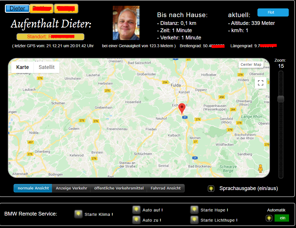

        liv-in-sky
        @djmarc75
        ich lasse sie mir so anzeigen

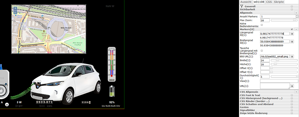

                        bahnuhr
                        @djmarc75 sagte in GPS Koordinaten aus eigenem Datenpunkt in VIS:
                        Egal welche Werte ich eintrage, es wird nur der Äquator angezeigt....
                        Nochmal.
                        Bei uns (Eichenzell) sind die Werte:
                        50.5, 9.7
                        Drehe ich dies um, also 9.7, 50.5 lande ich Nähe Aquator.
                        Deshalb sollst du sie ja umdrehen !

                                  @djmarc75
                                  ich finde es auch seltsam - aber ich habe den datenpunkt nur unter Längengrad eingegeben (im gezeigten format)und den haken bei tausche
                                  habe es anders nicht hinbekommen

                                    • liv-in-skyL liv-in-sky
                                      @djmarc75 da ist zwar ein script, aber das erzeugt einfach dieses format und schreibt es in den datenpunkt - den rest macht das widget
                                      das script wird dir nichts nützen, zeigt radarfallen
                                      https://forum.iobroker.net/topic/38168/script-radar-kontrolle-und-koordinaten-übersetzer

                                      und das mit NUR Längengrad, hat geklappt 😀

                                        HomoranH Offline
                                        HomoranH Offline
                                        @liv-in-sky sagte in GPS Koordinaten aus eigenem Datenpunkt in VIS:
                                        hab ich gesehen - und mich gewundert
                                        dafür hast du aber Lat und Lon, durch Komma getrennt in dem DP gehabt

                                          HomoranH Offline
                                          HomoranH Offline
                                          @bahnuhr
                                          bringt leider nix
                                          @Homoran
                                          bringt leider nix
                                          @liv-in-sky
                                          schau ich mal rein...
                                          Deswegen frage ich ja die ganze Zeit od b du für Lat und Lon zwei getrennte Werte/Datenpunkte hast 😡
