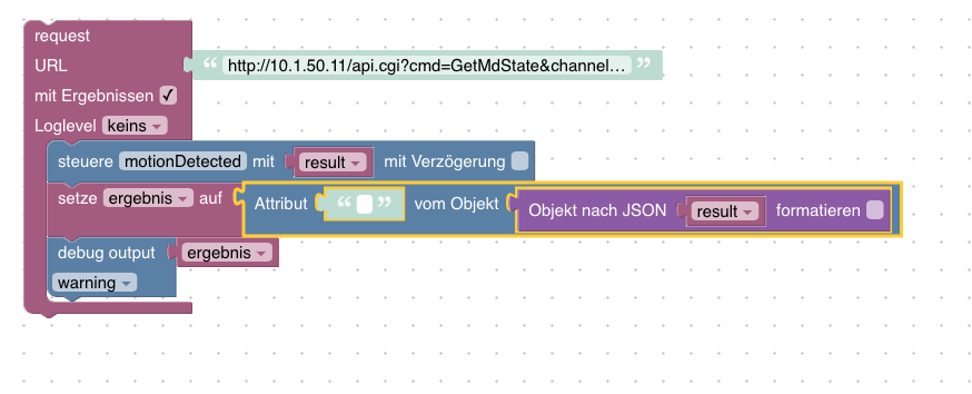

            Hallo paul53,
            ganz ehrlich, ich habe kein code verstanden!!
            Soweit bin ich mit Blockly

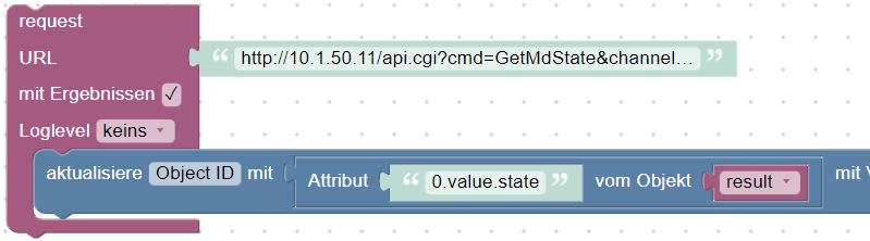

            • J Offline
              jm3west
              ... ich bin am Ende
              kein Erfolg

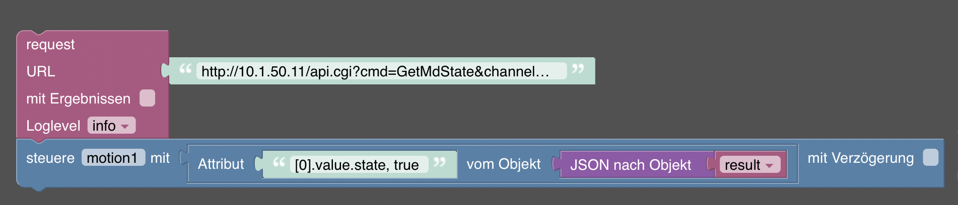

                @jm3west sagte: kein Erfolg
                J 1 Antwort Letzte Antwort
                  jm3west
                  Danke @paul53 Du bist der Beste!!!
