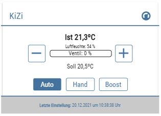

    Hallo Leute,
    ich bin gerade mal wieder dabei mich mit dem Thema Heizungssteuerung (Homematic an Raspberrymatic) auseinander zu setzen.
    Meine bisherige VIS Lösung pro Raum eine View zu haben gefällt mir nicht wirklich
    Jede Änderung muss ich dann zig mal durchführen. Die möglichen Fehlerquellen sind immens und der Aufwand ist groß. Alles in allem funktioniert es, aber es ist ein Klotz am Bein.
    Gerne würde ich es in folgender Art aufbauen (nur ein Entwurf):
    Was sind meine Gedankengänge bzw. wo hängts:
    • Script überwacht das Auswahlfenster des Raums und befüllt die Werte bei Änderung des Raums entsprechend in eine jeweilige Dummy-Variable (Nachteil es müsste dann regelmäßig getriggert werden, damit die Werte auch aktuell bleiben)
    • Binding füllt die entsprechenden HTML Felder je nach Auswahl des Raums (läuft und gefällt mir, weil dann sind die Werte wie Temperatur immer aktuell aber ich bekomme das mit den States wie "Fenster offen" oder "boost" nicht hin + zu viele Bindings sollen ja die VIS belasten)
    • ein Mix aus beidem: die Werte wie Temperatur/Luftfeuchte kommen per Binding in die VIS, die Buttons wie "boost" werden per Script überwacht und dann in die entsprechende virtuelle Gruppe im hm.rpc-State eingetragen
    Wie würdet ihr das Thema angehen ohne wieder zig Views zu erstellen?
