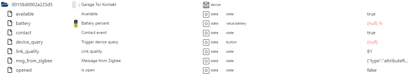

    Hier ein Beispiel eines Tür/Fensterkontakts, welchen ich aktuell für mein Garagentor verwende:
    Wie müsste ich hier "SET" und "ACTUAL" interpretieren?

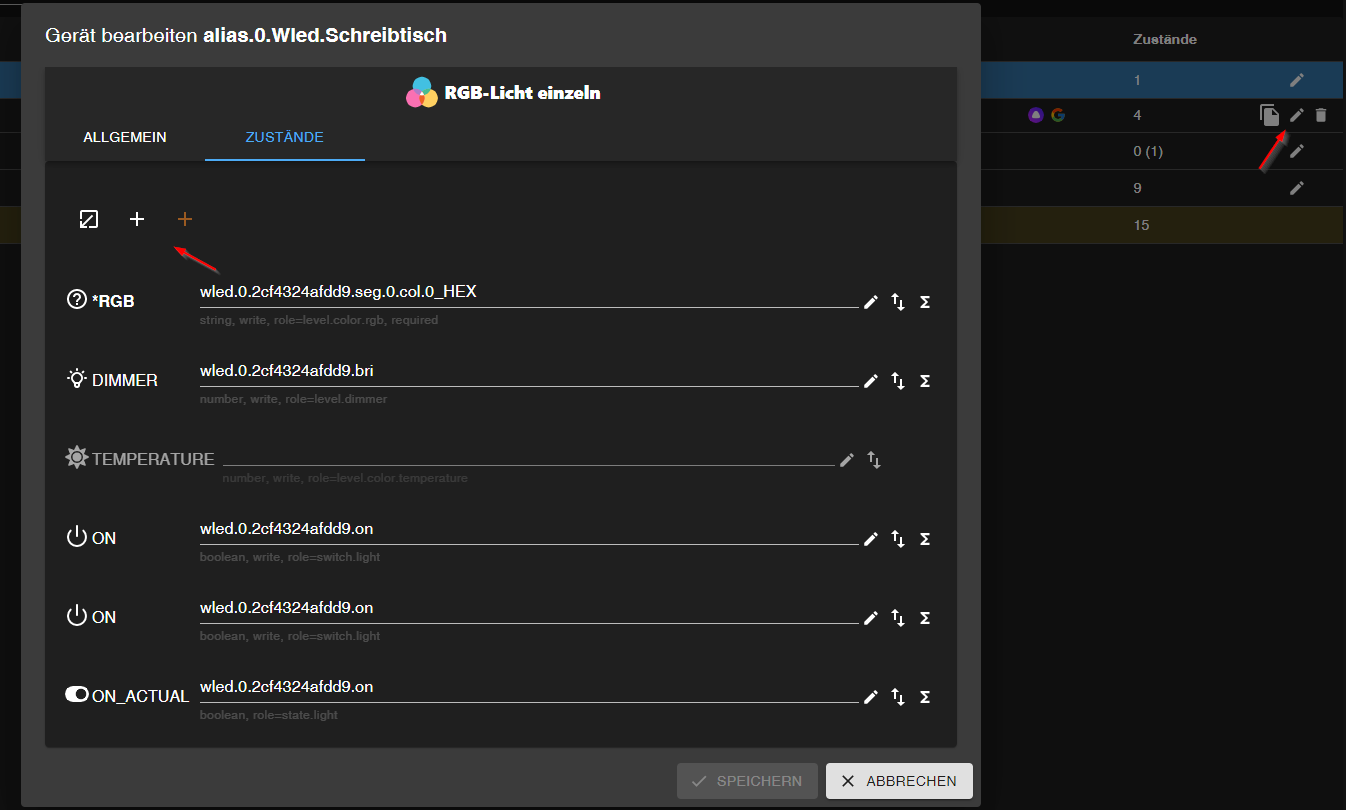

        Ich habe mich nicht richtig ausgedrückt. Das mit dem Importieren oder manuelle Hinzufügen von States habe ich hinbekommen. Ganz oben stehen ja i.d.R. States welches als "required" gemarked sind. Wie z.B. dieses "ACTUAL". Wenn man für diese Bezeichnung keine Verwendung hat, würde ich entweder gerne
        A: die Bezeichnung "ACTUAL" in einen für mich passenden Bezeichnung ändern
        oder
        B: den State "ACTUAL" einfach löschen. -> das geht ja nicht, weil er required ist. 🙃
        Daher meine Frage ob man diese "Definitionen" grundlegend ändern kann.

          @amylopektin sagte in Übersicht zu Devices (Geräte) Adapter in iobroker:
          wenn du bei deinem angelegten alias auf den Bleistift klckst, kannst du unter common den Namen ändern
