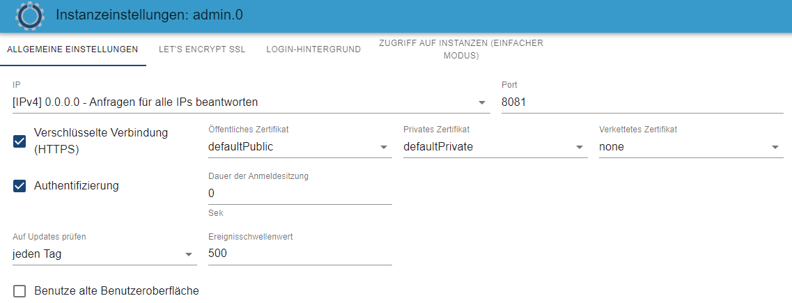

      erster Schritt: Im Admin folgendes aktivieren
      danach dann die seite mit HTTPS:// aufrufen
      Erstanmeldung:
      Passwort: iobroker

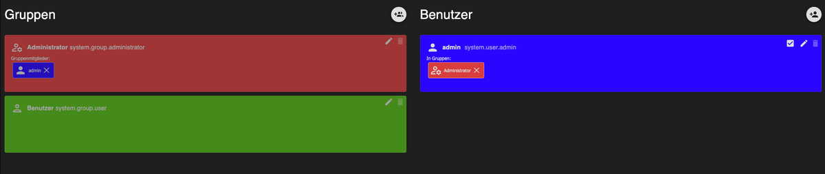

      Danach dann unter dem Tab "Benutzer" den gewünschten Benutzer auswählen und das Passwort vergeben

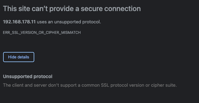

                              Wenn ich die Seite mit https probiere zu starten kommt folgender Bildschirm:

                                @zgadgeter bei Chrome? Normal kommt dann sowas wie "unsichere Verbindung", dann klickt man auf erweitert und kann die Seite dann aufrufen

                                  @xenon Ja, kenne ich auch, nur da kommt nichts.
                                  Bin auf der Suche nach was "ERR_SSL_VERSION_OR_CIPHER_MISMATCH" bedeutet...scheint vielleich ein Certificate Problem zu sein?

                                    @xenon Ok, habe nicht gefunden um auf meine https iobroker Seite zu kommen. Habe mir ueber proxmox ein backup eingespielt..funktioniert!
                                    ABer halt ohne Verschlüsselung

                                      @zgadgeter ich habs auch wieder deaktiviert, da ich keine ports offen habe. Ich arbeite auch mit anderen Programmen, die mit dem https nicht klar kommen
