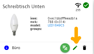

          @segway Im Zigbee Adapter einfach auf eine Kachel klicken, sodass der Stift sichtbar ist, dann auf diesen klicken und einer Gruppe zuordnen. Alle weiteren dann diese Gruppe zuordnen. Dann hast Du eine eigene Kachel mit der Du alle Lampen aufeinmal steuerst.

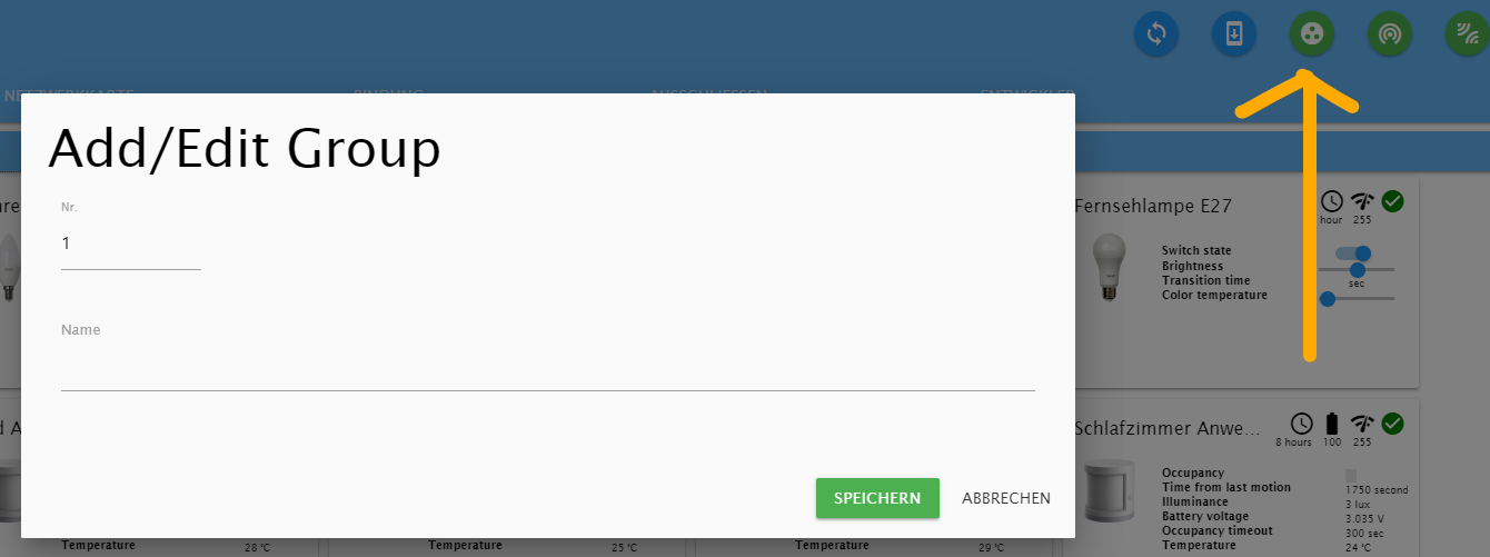

          Dir Gruppe selbst erstellst Du über dieses Icon. Das ist allerdings nur der Zigbee Adapter:
