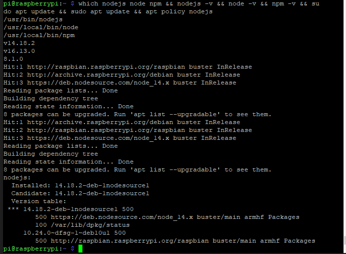

                                B Offline
                                Balkonfarmer
                                @thomas-braun Ich habe jetzt mal den Text vom Screenshot mit Lens kopiert.
                                pi@raspberrypi:~$ which nodejs node npm && nodejs -v && node -V && npm -v && su do apt update && sudo apt update && apt policy nodejs

                                  @balkonfarmer
                                  Das ganze jetzt noch in CodeTags setzen.
                                  Und halt die Dateien aus /usr/local/bin löschen.
