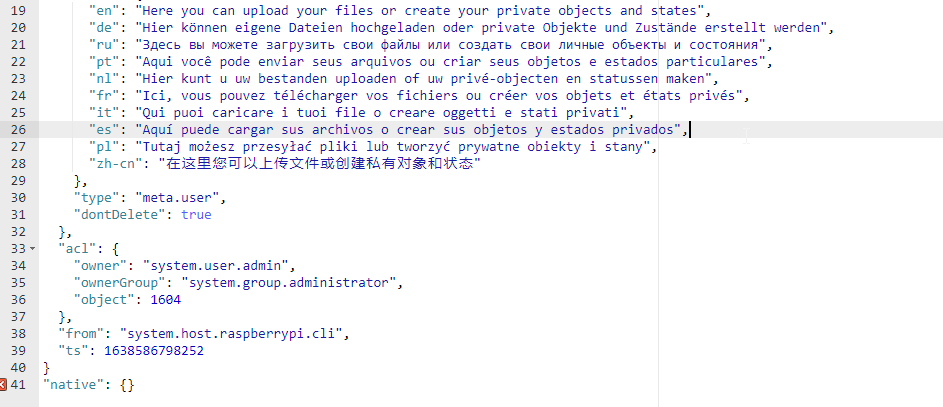

                        • R Offline
                          R Offline
                          Robertinho
                          Fehlermeldung.png bolded text
                          • R Robertinho
                            @robertinho said in Bekomme keinen eigenen Datenpunkt zu Alexa hinzugefügt:
                            "native": {},
                            Ich habe den Code des Ornders geöffnet, da stehen dann 40 Zeilen zur Einrichtung des Verzeichnisses drin. Ich habe als 41. Ziele dann mal "native": {}, einefügt, was aber einen Syntax Error erzeugt. Das muss vermutlich woanders hin, oder?
                            crunchipC Abwesend
                            crunchipC Abwesend
                            crunchip
                            @robertinho sagte in Bekomme keinen eigenen Datenpunkt zu Alexa hinzugefügt:
                            wegen dem Komma, wenn du es an letzter Stelle setzt
                            zeigt doch mal
                            Vielleicht deinstalliere ich den IOT-Adapter mal neu
                            warum wird immer gleich neu installiert, weil etwas nicht sofort klappt? Das muss nicht sein
                            R 1 Antwort Letzte Antwort

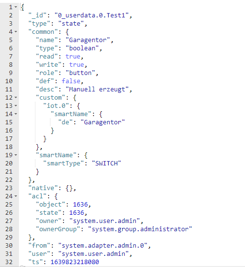

                                • falke69F falke69
                                  @robertinho
                                  ich denke mal, dass es weniger mit dem Adapter zu tun hat und eher etwas mit dem Datenpunkt.
                                  Hast Du die ID auch Deinem aktuellen Pfad angepasst?
                                    "_id": "0_userdata.0.Alexa.Routine.Garagentor",
                                  R Offline
                                  R Offline
                                  Robertinho
                                  schrieb am zuletzt editiert von Robertinho
                                  Also ich denke, das müsste doch so richtig sein, oder?
                                  • R Offline
                                    R Offline
                                    Robertinho
                                    Ich habe den Test1 "Garagentor" jetzt mal von "Button" auf "Switch" gestellt und siehe da, ich kann es einfügen.
