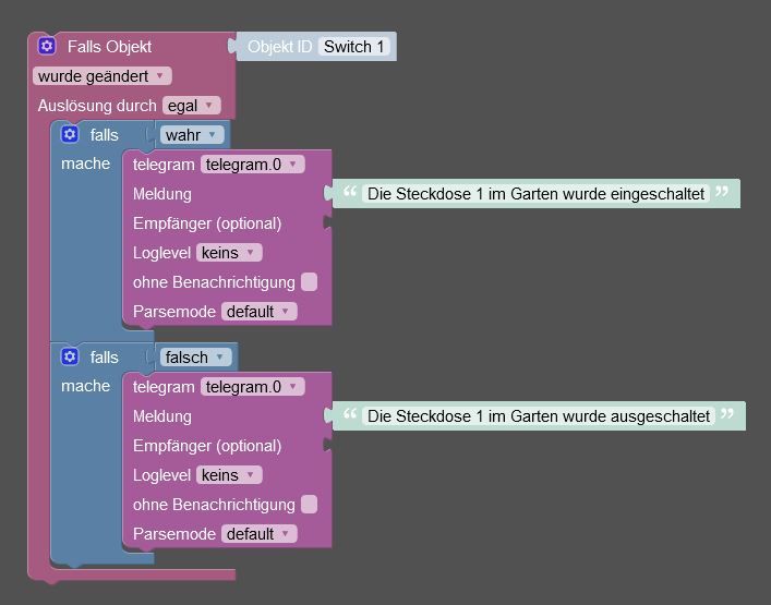

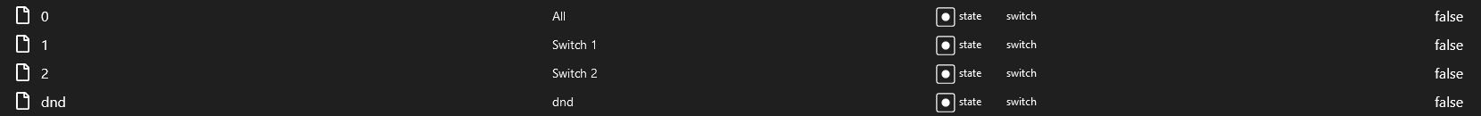

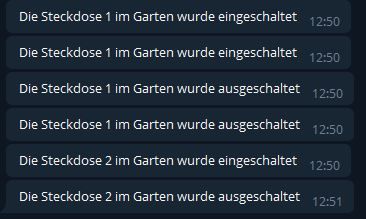

    Moin Zusammen,
    ich habe heute noch ein Problem. Und zwar meine Meross Outdoor Doppelsteckdose "mss620r" (mit FW 4.1.34)
    habe ich via cloud in meinen iobroker eingebunden. Objekte sind aufgelistet...
    Mein Skript soll mich nun benachrichten, wenn EINE Steckdose an oder ausgeschaltet wird. Allerdings bekomme ich
    immer 3 Nachrichten.
    Ich frage in meinem Blockly aber nur den Switch 1 oder 2 ab, aber nicht beide zusammen.
    Irgendwie stehe ich da auf dem Schlauch...
    Aktuell habe ich ein Skript für an und eins für aus. Kann man die auch beide in eins packen?

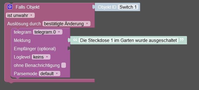

              huhie

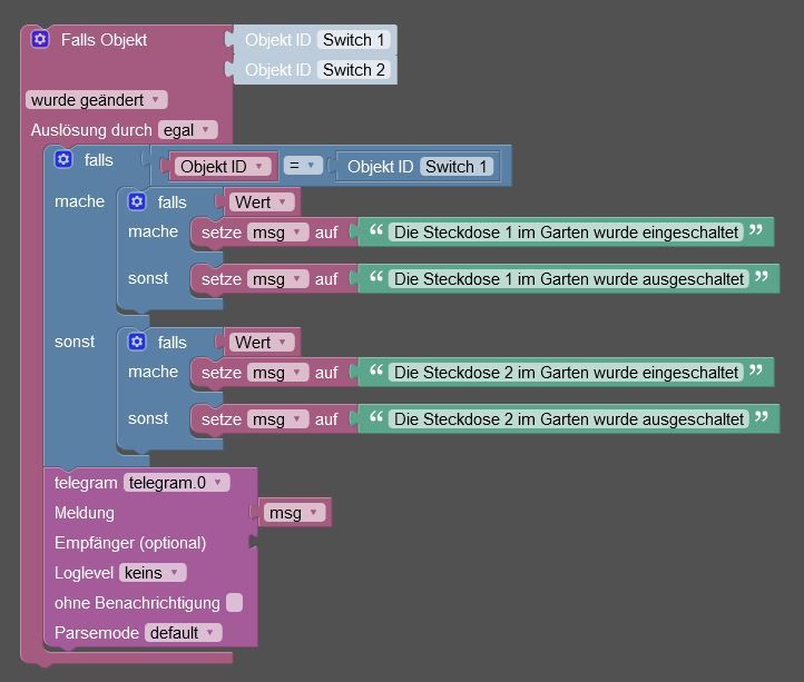

              @jan1 @Joerg-H
              Vielen Dank für eure Nachrichten.
              Ich habe das jetzt wie folgt erstmal für einen Switch gebaut...
              1. Wenn ich oben bei "Falls Objekt" den zweiten Switch dazubaue, dann bekomme ich ja keine separate Nachricht oder wie müsste
                das dann aussehen? (Separate Nachricht = Steckdose 1 angeschaltet / Steckdose 2 angeschaltet oder aber das Ganze mit ausgeschaltet)
              2. Jetzt ist es so, das ich nur eine Nachricht bekomme, allerdings auch nur die Nachricht Steckdose wurde EINgeschaltet. Die selbe Nachricht (also EINgeschaltet) kommt auch wenn ich ausschalte...
              Könnt ihr mir da noch ein wenig helfen?
              J 1 Antwort Letzte Antwort

                Jan1
                @huhie
                So ist das Blockly ja auch "Blödsinn" :)
                Sprich doch mal laut was die FALLS tun soll, dann merkst schnell, dass da kein Sinn ergibt.
                Beispiel für Deins:
                Mach FALLS wahr
                Was soll denn wahr sein???
                Müsste so heißen :
                Mach FALLS Switch1 = wahr
                Fehler erkannt?
                Das ist ne einfache Logik und mein Tipp dabei ist immer, wenn man sich selber einfach mal laut vorspricht was die Logik tun sollte und das dann exakt so zusammen klickt, funktioniert das normal schon ;)
                H 1 Antwort Letzte Antwort

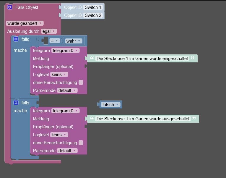

                        huhie

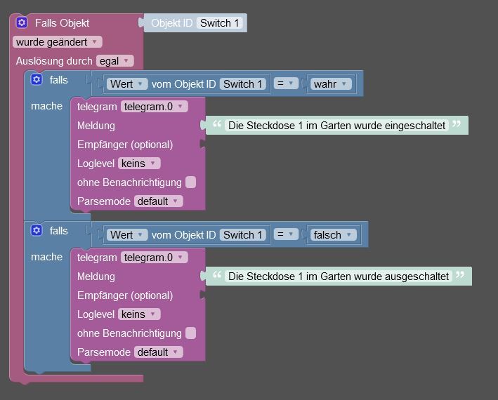

                        @jan1
                        Ich denke ich habe das für den ersten Switch hin. Das mit der UND Logik ist für mich noch unlogisch. Ich weiss nicht
                        wie ich das umsetzen soll. Ich würde natürlich gerne beide Schalter in einem Blockly haben. Aber da komme ich gerade
                        im Kopf nicht weiter.... :(

                          Jan1
                          @huhie
                          Also, das stimmt schon mal so und Paul der Blockly ober Spezi, hat natürlich gleich mal was feines in Vollendung gepostet.
                          So siehts dann aus, wenn der Profi das löst und für Dich nur noch Fragezeichen aufwirft.
                          Schau Dir das Blockly von Paul an, das sind bereits sämtliche Optimierungen mit drin, er wird Dir bestimmt auch alle erklären, falls Fragen dazu offen sind :)

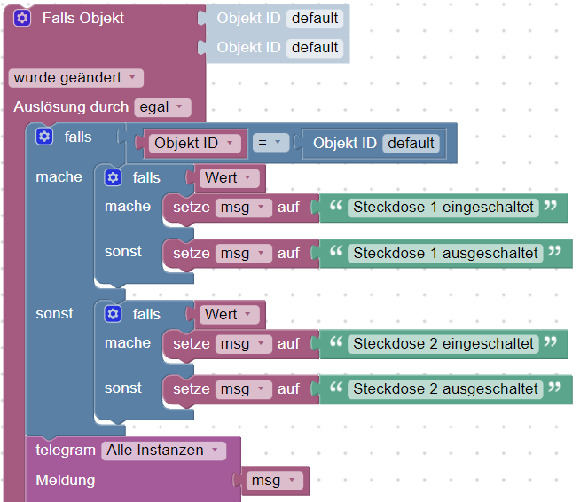

                            @huhie
                            Wenn auf beide Steckdosen getriggert wird, muss per Objekt-ID geprüft werden, welche Steckdose geschaltet hat.
                            Wert und Objekt-ID (unter "Trigger"):

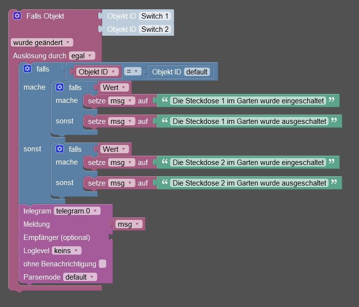

                            Guten Morgen... :)
                            Vielen Dank für das fertige Skript, das wirft bei mir aber tatsächlich ein paar Fragen auf. Ich habe das jetzt mal versucht
                            nachzustellen... Und so sieht es bei mir aus:
                            Das funktioniert noch nicht so richtig. Da die Nachrichten immer noch doppelt kommen...
                            Daher hier meine Fragen, damit ich verstehen kann was passiert...
                            Bei Dir steht Objekt ID = default <- ist das so richtig oder muss ich da noch was ändern?
                            Muss ich den Wert noch irgendwo mit wahr oder falsch hinterlegen?
                            Könntest Du mir da freundlicherweise nochmal helfen...
                            paul53P J 2 Antworten Letzte Antwort

                              @huhie sagte: Objekt ID = default
                              Anstelle von "default" muss der der Datenpunkt "Switch 1" zugewiesen werden.

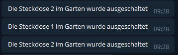

                                  Alles klar, das "default" habe ich jetzt auf Switch 1 zugewiesen
                                  Allerdings kommen die Nachrichten für den Switch 1 beim EIN und AUSschalten immernoch doppelt.
                                  Beim Switch 2 läuft das korrekt ab
                                  Gibt es dazu noch eine Idee?
                                  J paul53P 2 Antworten Letzte Antwort

                                    @huhie
                                    Ich glaub da hat Paul ein Fehler drin, was sehr sehr selten passiert und ich nicht mal sicher bin.
                                    Wenn Du Switch 2 betätigst, und Switch 1 immer noch auf true steht, ist die Bedingung für 1 erfüllt (denke ich). Da mit doppelt ID im Trigger ich nie 100% weiß was er wie anstellt.
                                    • H huhie

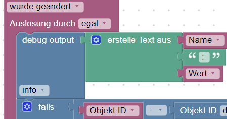

                                      @huhie sagte: noch doppelt.
                                      Bau mal einen Debug-Block ein, um zu sehen, wie getriggert wird.
                                      Da läuft nicht noch ein zweites Skript?
                                      • H Offline
                                        H Offline
                                        huhie
                                        Ich habe das Skript einmal gestoppt und wieder gestartet. Nun funktioniert es....
                                        Vielen Dank euch Beiden !
