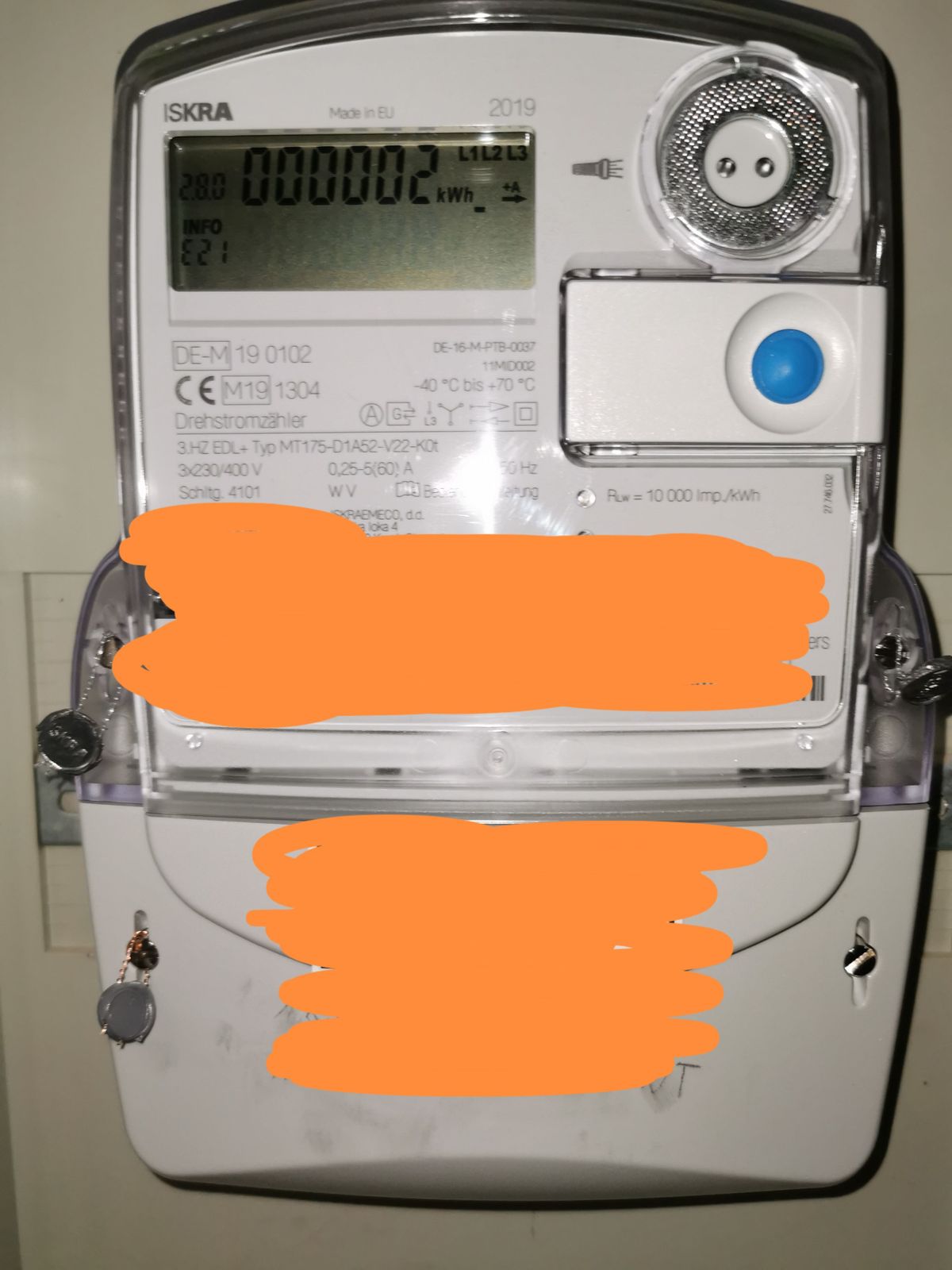

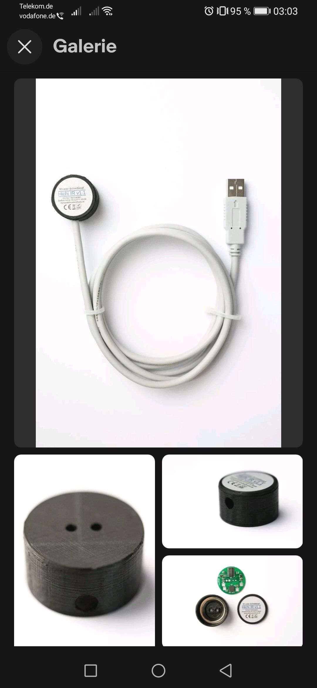

      Hallo Leute.
      Ich möchte gerne meinen Stromzähler ISKRA 1304 2019 der eine IR Schnittstelle hat und zusätzlich einen analogen Gaszähler GMT BK-G4 M der an der letzten Stelle vom Zähler einen Magneten hat, die Werte des Stromzählers und die Impulse des Gaszählers abfangen und über einen Raspberry Pi 3 an iobroker schicken lassen.
      Das ist der Reed Kontakt für den Gaszähler:
      https://www.amazon.de/sourcingmap®-Adhesived-Sicherheit-Magnetkontakt-Reed-schalter/dp/B00PZMG980/ref=mp_s_a_1_1?crid=IM5KEQ1PXR0D&keywords=sourcingmap®+5+stück+Adhesived+Sicherheit+Tür+Fenster+Magnetkontakt+Reed-schalter+KEIN&qid=1639705782&sprefix=sourcingmap+5+stück+adhesived+sicherheit+tür+fenster+magnetkontakt+reed-schalter+kein%2Caps%2C96&sr=8-1
      Und das der IR Lesekopf für den Stromzähler:
      https://www.ebay.de/itm/313455434998?hash=item48fb665cf6:g:DFwAAOSwpZtgM9OW
      Kann ich den Reed Kontakt und den IR Lesekopf an den Pi 3 anschließen und die Werte ausgeben lassen? Wenn ja, wie soll die Pinbelegung sein?
      Den Reed Kontakt an D5 und GND des Pi 3 und den IR (welcher einen USB Anschluss hat) an den USB des Pi 3? Oder wo würdet ihr diese Dinge anschließen?
      Auf den pi3 dann iobroker als Slave installieren?
      Ich habe bereits einige Beiträge gelesen aber nie wurden beide Sachen gleichzeitig ausgelesen. Vielleicht kann mir hier jemand etwas helfen. Das wäre Klasse.!!

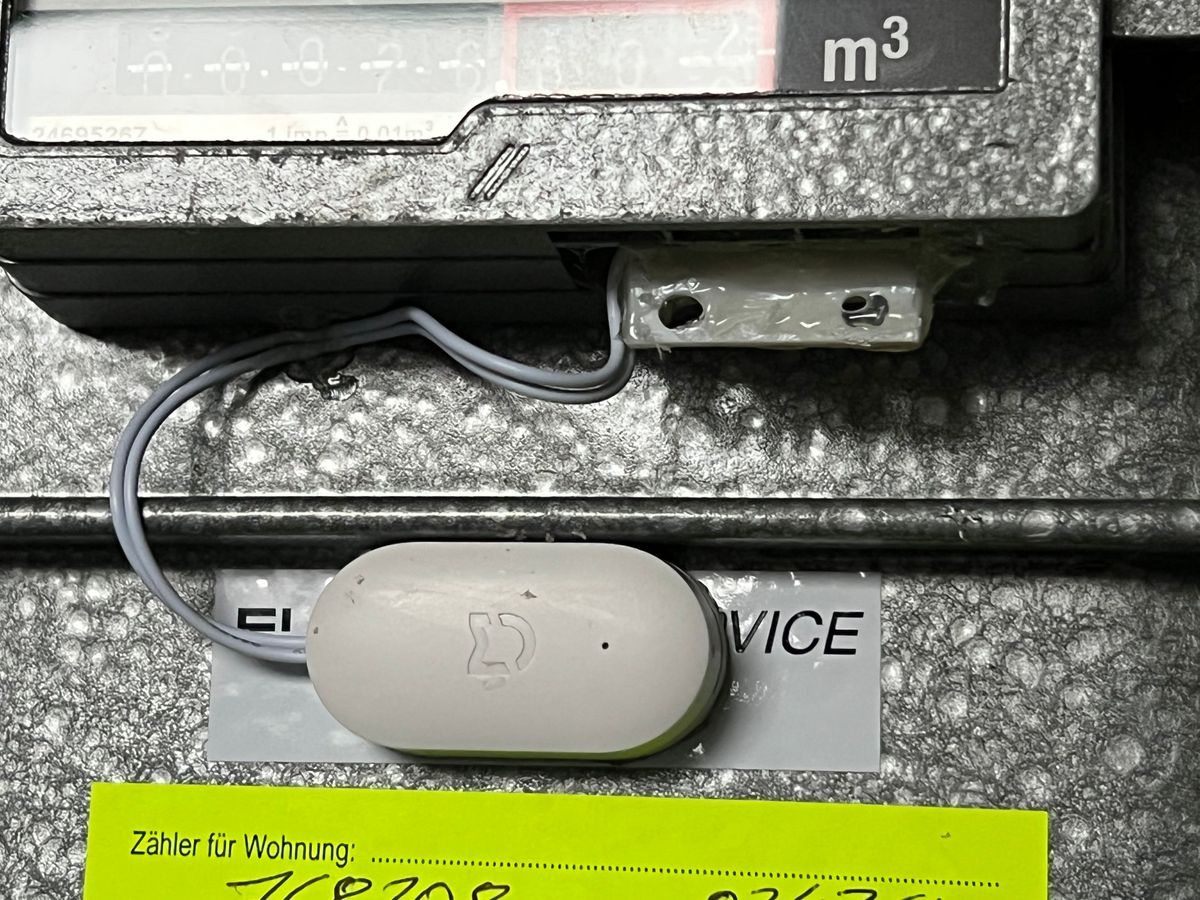

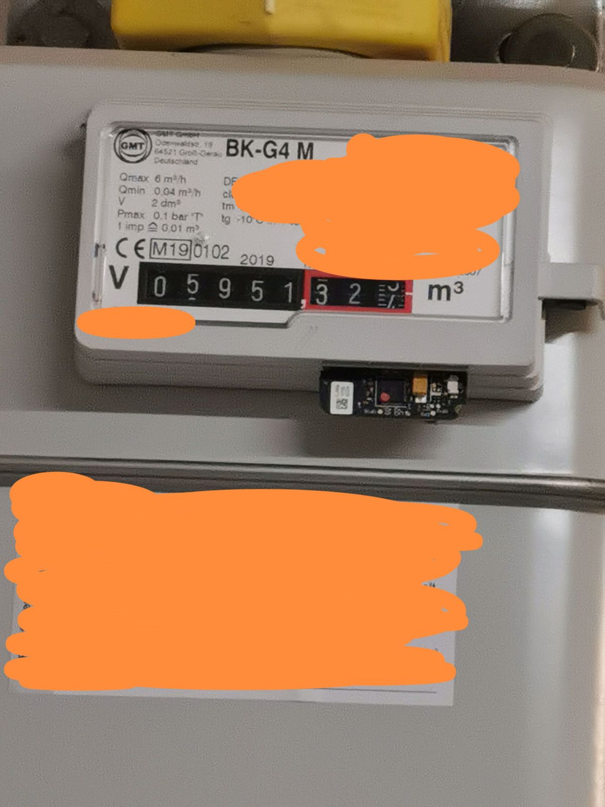

          • S
            saeft_2003 Most Active last edited by
            Ich lese zeit kurzem auch meinen BK G4 aus. Klappt wie auf dem Bild sehr gut. Im Hintergrund läuft ein skript das den Zählerstand hochzählt und weiteres…
            arteck SeiteBallon74 2 Replies Last reply Reply Quote 0

                                        • SeiteBallon74
                                          SeiteBallon74 @SeiteBallon74 last edited by
                                          Okay und kann ich den USB am IR Lesekopf einfach abschneiden und direkt an den Nodemcu anlöten? Sollten normalerweise auch nur 4 Adern sein oder? Weißt du dann zufällig wie ich den Lesekopf auf welche Pin löten sollte?
                                          OpenSourceNomad 1 Reply Last reply Reply Quote 0

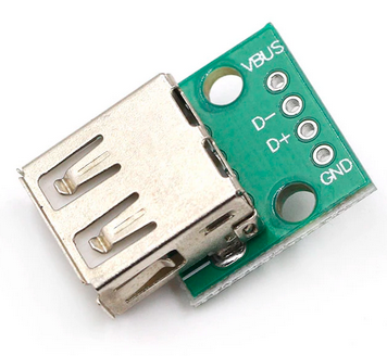

                                          • OpenSourceNomad
                                            OpenSourceNomad Most Active @SeiteBallon74 last edited by OpenSourceNomad
                                            @seiteballon74 said in Gaszähler und Stromzähler smart machen:
                                            So sollte es sein. Oder du schneidest ✂ nix ab und verwendest stattdessen so etwas hier in der art:
                                            VBUS ist 5V, Gnd ist Gnd und einer der beiden data lines sollte dir ein high signal auswerfen wenn ein pulse erfasst wird.
                                            Für esphome müsstest du dann einen pulse counter definieren und das Ding sollte fliegen 🚀
                                            Der esp32 ist für Zählgeschichten dank dedizierter pulse counter hardware übrigens besser geeignet als ein esp82xx welcher "nur" in software zählt 🎰💡
                                            SeiteBallon74 1 Reply Last reply Reply Quote 0
