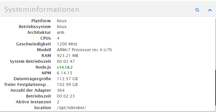

                                1GB RAM könnte auch problematisch sein und ist nur für wirklich keine Installationen ausreichend.
                                • S
                                  sandro_gera @Jan1 last edited by
                                  @jan1
                                  Naja wie gesagt. ich habe nur den ioBroker und deConz auf dem Raspberry 3B laufen.
                                  Mich verwundert auch das ich bisher immer das backup machen konnt und das ich der einzige sein soll auf dem ioBroker als Slave auf einem Raspberry 3B läuft.
