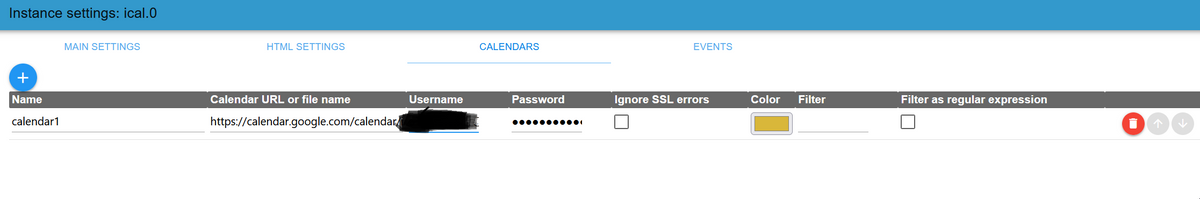

          CinimodC Offline
          CinimodC Offline
          Cinimod

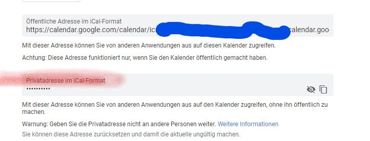

          @esmax666
          Ich sehe da auch keinen Fehler.
          Die Aktualisierung dauert ja auch etwas, standartgemäß auf 30 Minuten eingestellt.
          Dein Kalender muss natürlich auch einen Eintrag in reichweite haben, um was auszugeben.
          Und du musst darauf achten das du den Privat Link nimmst, es sei denn du hast deinen Kalender veröffentlicht.

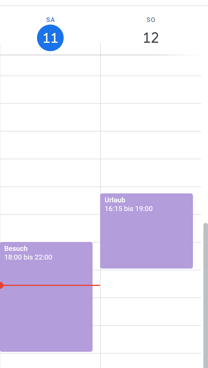

            @esmax666 Woran machst du denn fest, dass der ical Adapter nicht "gestartet" wurde? Siehst du deine Termine / Daten unter ical.0.* ?

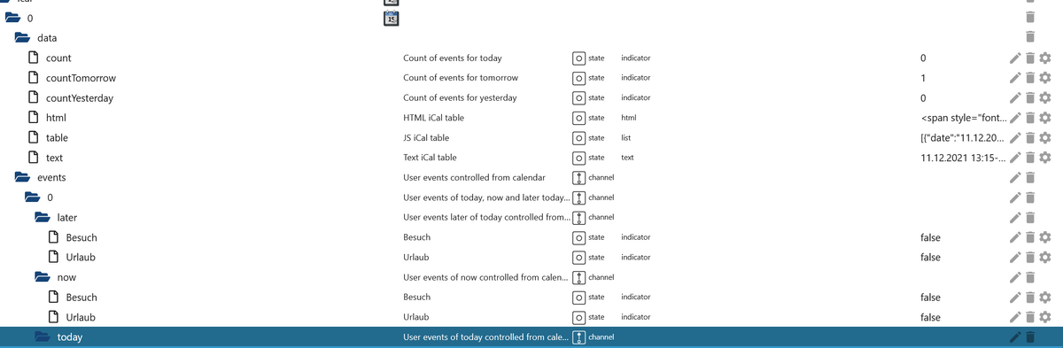

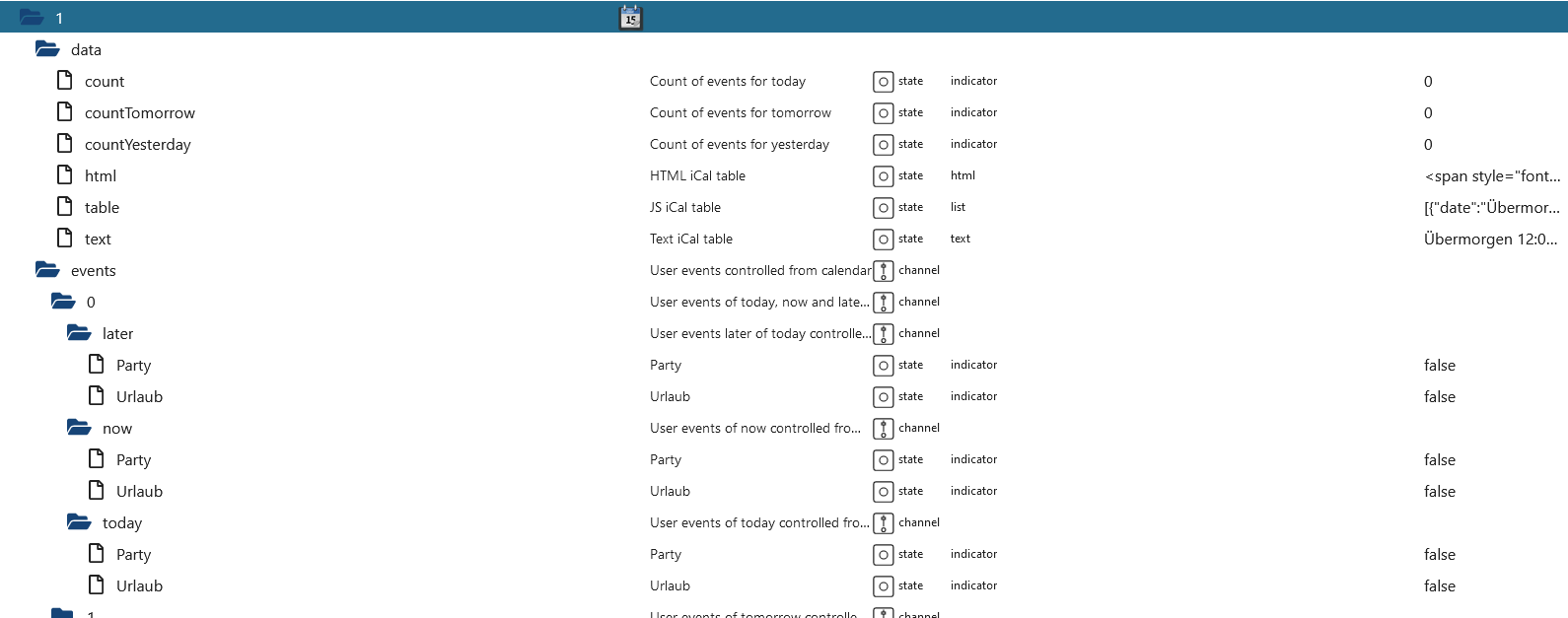

              in ical sehe ich das:
              und mein calender für morgen
              ich habe die einstellung event nicht wirklich verstanden.
              was soll ich genai in ON / OFF schreiben ?
              Also ich möchte gern ein variable auf 1 setzten wenn ich nicht da bin, was soll ich auch genau in google calender schreiben ?
              Danke :)

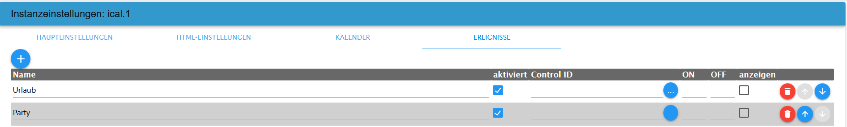

                  @esmax666 sagte in ical starten geht nicht:
                  du schreibst zum Beispiel Urlaub als Termin in den Kalender. In der ical Insanz musst du das dann noch aktivieren:
                  Dann hast du Datenpunkte in den Objekten (in meinem Beispiel Urlaub und Party), die du auswerten kannst

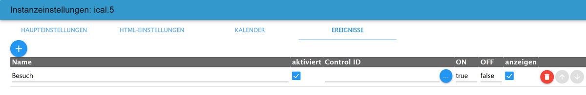

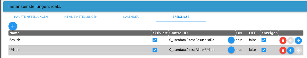

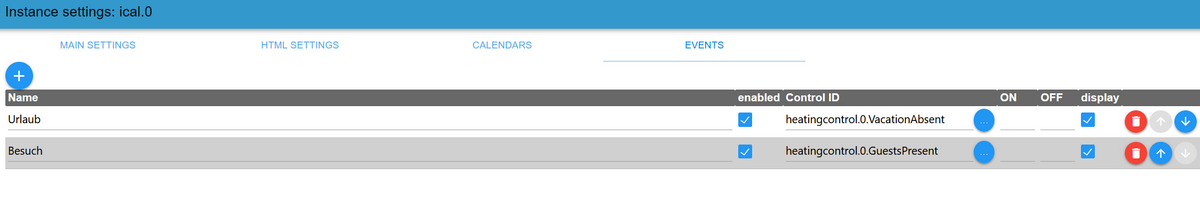

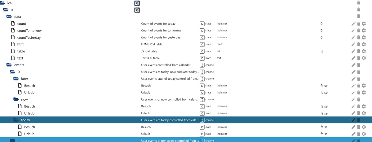

                      @esmax666 Zeig mal deine Einstellungen vom ical Adapter.
                      Wenn du einen Begriff unter events einträgst, wird danach im Kalender gesucht. Unter Events.0.* taucht dann das Event auf und es wird auf true gestellt, wenn das Event anliegt
                      Ich hab mal dein Besuch Event bei mir im Testsystem eingetragen:

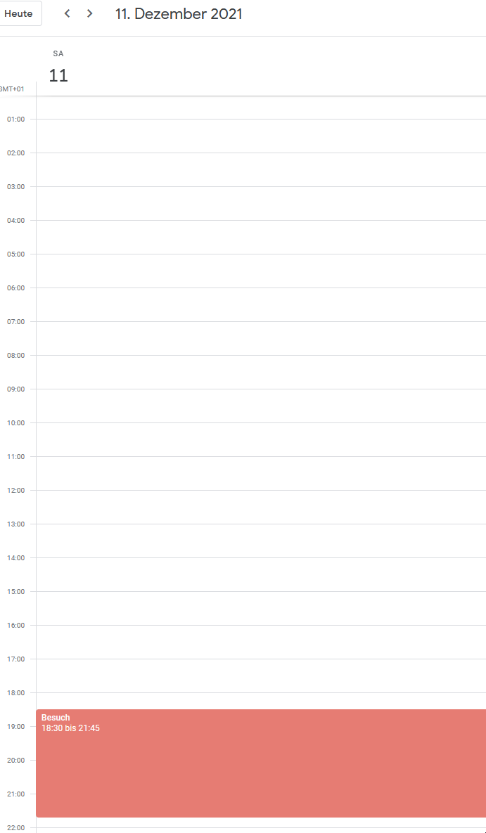

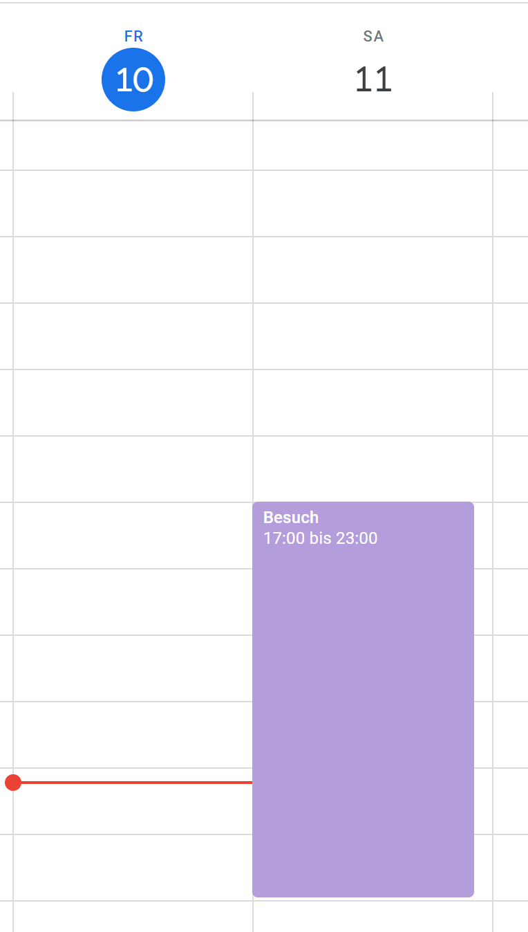

                        so hab jetzt verstanden, is gibt mehere kalender auf mein gmail konto, und termin ist jetzt enddlich auf richtige kalender dabei
                        (private Calendar)

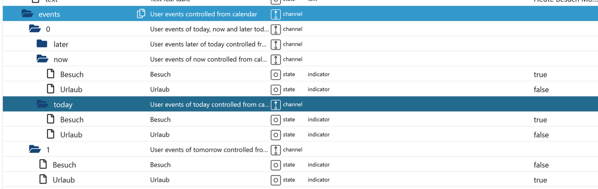

                            @esmax666 Und wenn du deinen Termin "Besuch" für morgen eingestellt hast, dann wird dein Event unter ical.0.events.1 (für morgen) auf true stehen

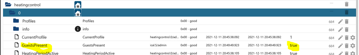

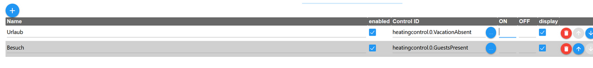

                                Esmax666
                                @cinimod said in ical starten geht nicht:
                                tru
                                also ich habe mit true auf on probiert und auch ohne
                                und leider bekomme die werte in object nicht auf true
                                @michi_pi
                                ich habe mal das probiert und "true" und "false" eingetragen aber es geht leider nicht (siehe "besuch"

                                • E Esmax666
                                  tru
                                  @michi_pi
                                  CinimodC Offline
                                  CinimodC Offline
                                  Cinimod
                                  @esmax666
                                  Es war auch eher geraten von mir, wie gesagt, ich habe bei event nichts.
                                  Deinen Datenpunkt kannst du aber von Hand verstellen, oder ist es nur ein info Datenpunkt.
                                  Probier mal einen eigenen Datenpunkt zu verstellen.
                                  • E Esmax666
                                    tru
                                    @michi_pi
                                    amg_666A Offline
                                    amg_666A Offline
                                    amg_666
                                    @esmax666 ich verstehs nicht. Da steht doch im Screenshot Besuch auf True ? Ich hab im Adapter nur das Häkchen bei enabled/aktiviert gesetzt und bei ON und OFF garnichts eingetragen.
                                    E 1 Antwort Letzte Antwort
                                    • amg_666A amg_666
                                      E Offline
                                      E Offline
                                      Esmax666
                                      @amg_666 said in ical starten geht nicht:
                                      Ich hab im Adapter nur das Häkchen bei enabled/aktiviert gesetzt und bei ON und OFF garnichts eingetragen. <-- genau bei mir war das auch so, aber da war nichts aktiviert, deshalb habe ich probiert mit true und false
                                      amg_666A CinimodC FeuersturmF 3 Antworten Letzte Antwort
                                      • E Esmax666
                                        amg_666A Offline
                                        amg_666A Offline
                                        amg_666
                                        @esmax666 und du hast den Termin genauso im google Kalender eingetragen? Also "Besuch" (natürlich ohne Hochkommas), dann sollte das eigentlich funktionieren und dein Screenshot zeigt doch auch "...events.now.besuch = True". Was ist denn jetzt das Problem? auch ...events.later.besuch = False mach Sinn, wenn du einen Termin "Bsuch" am heutigen Datum eingetragen hast.
                                        • E Esmax666
                                          CinimodC Offline
                                          CinimodC Offline
                                          Cinimod
                                          @esmax666
                                          Ich glaube es ist nicht jedem hier klar, das du mit dem Ereignis "Besuch" einen anderen Datenpunkt ansteuern willst. Ich hätte auch gedacht das geht so klar. Dann weiß ich auch nicht wirklich wofür diese Funktion ist. Im Zweifel benutz doch den "Besuch" Datenpunkt als trigger im Blockly und steuere den Datenpunkt selbst an.
                                          559
