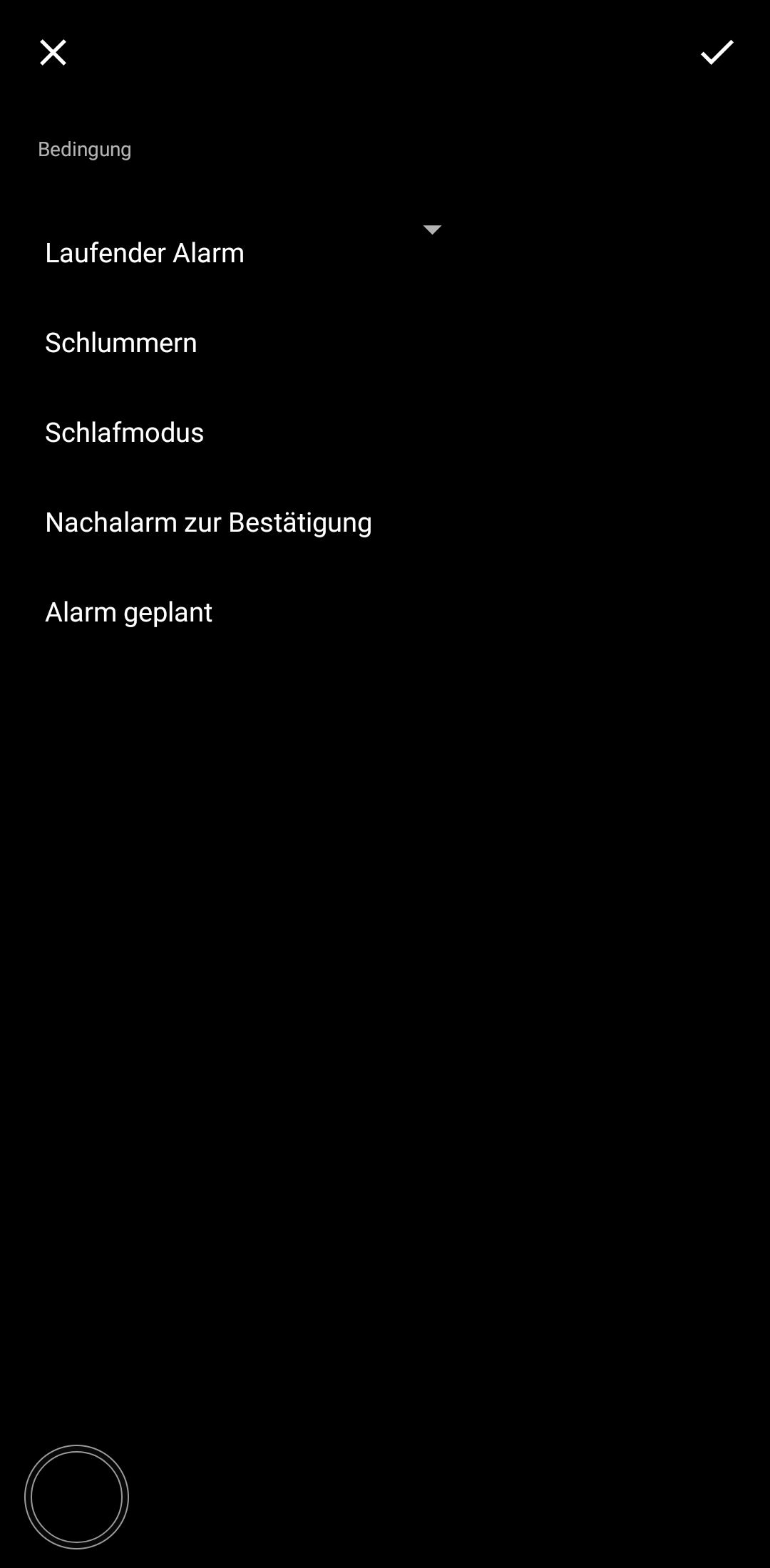

    in den kommenden Tagen / Wochen werde ich hier dokumentieren, wie mein Andorid Smartphone beim klingeln meines Weckers ein Datenobjekt im ioBroker auf True schaltet und somit diverse Aktion am morgen auslöst.
    Ausgangssituation:
    Ich lasse mich jeden Tag per Handy-Wecker App wecken. 5 Minuten danach, starten im ioBroker diverse Aktionen wie Licht an, Radio an etc.
    Problem an diesem Vorgehen ist, dass man die Auslösezeit im ioBroker immer anpassen muss, wenn man die Weckzeit im Handy ändern.
    Daher habe ich mich jetzt daran gemacht, das Weckerereignis vom Handy an den ioBroker weiterzugegeben.
    Diese Anleitung richtet sich an Leute, die schon einmal mit Tasker gearbeitet haben.
    Dieses Vorgehen habe ich erfolgreich mit dem Andorid Standard-Wecker, meiner Wecker App und dem Kalender getestet
    Voraussetzungen:
    • Android Smartphone
    • Die App "Tasker"
    • Das Tasker Plugin "AutoAlarm"
    • ioBroker Simple-API Instanz
    • Eigener DP zum schalten durch das Handy
    Task: Weckzeit auslesen
    Task: Wecker aktivieren:
    Profil: Weckzeit auslesen
    Profil: Wecker aktvieren
    Eine genauere Dokumentation der einzelnen Tasks und Profile sowie der einzelnen Schritte folgt noch.
