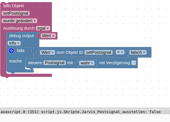

          Kymchy @paul53 last edited by
          ja, wird getriggert

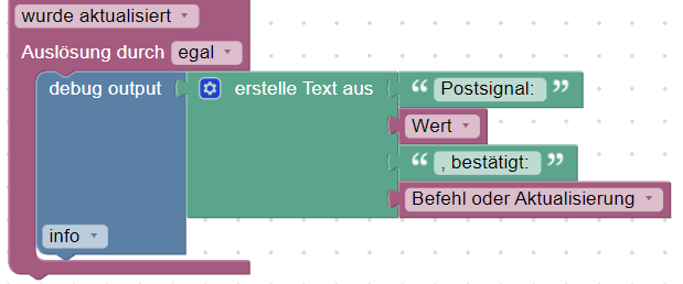

          • paul53
            paul53 @Kymchy last edited by paul53
            @kymchy
            Dann muss auch true in den Datenpunkt "Postsignal" geschrieben werden.
            Triggere mal zusätzlich auf "Postsignal" und logge dort wieder Wert + bestätigt.
            EDIT: Du hast nicht etwa rechts oben den Debug-Modus aktiviert, der das Schreiben in Datenpunkte verhindert?

                • Homoran
                  Homoran Global Moderator Administrators @Kymchy last edited by

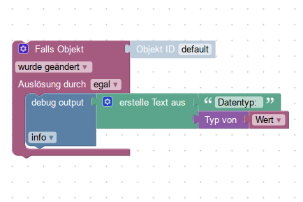

                  @kymchy sagte in Steuerung eines eigenen Datenpunktes mit eigenem Datenpunkt:
                  ja
                  daher bitte keine Sreenshots von logs!
                  dann ist hier das false ein String
                  • K
                    Kymchy @Homoran last edited by
                    @homoran mag ja sein, aber ich kann den DP ja auch selbst setzen in den Objekten und auch dann passiert nichts.
                    Homoran paul53 2 Replies Last reply Reply Quote 0
                    • Homoran
                      weil es nicht Boolean false sondern string false ist?
                      du anschließend aber auf Boolean prüfst

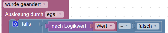

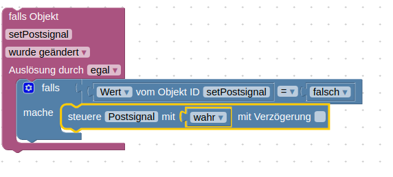

                      • paul53
                        @kymchy sagte: auch dann passiert nichts.
                        Dann versuche es mal so:
                          @homoran nein String ist es nur, wenn es von Jarvis kommt. Ich hatte den Debugwert doch oben gepostet.

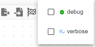

                                      • K
                                        @paul53 achso das. Wo finde ich das nochmal genau?
                                        • paul53
                                          @kymchy
                                          • K
                                            @paul53 danke! ist aber aus.
