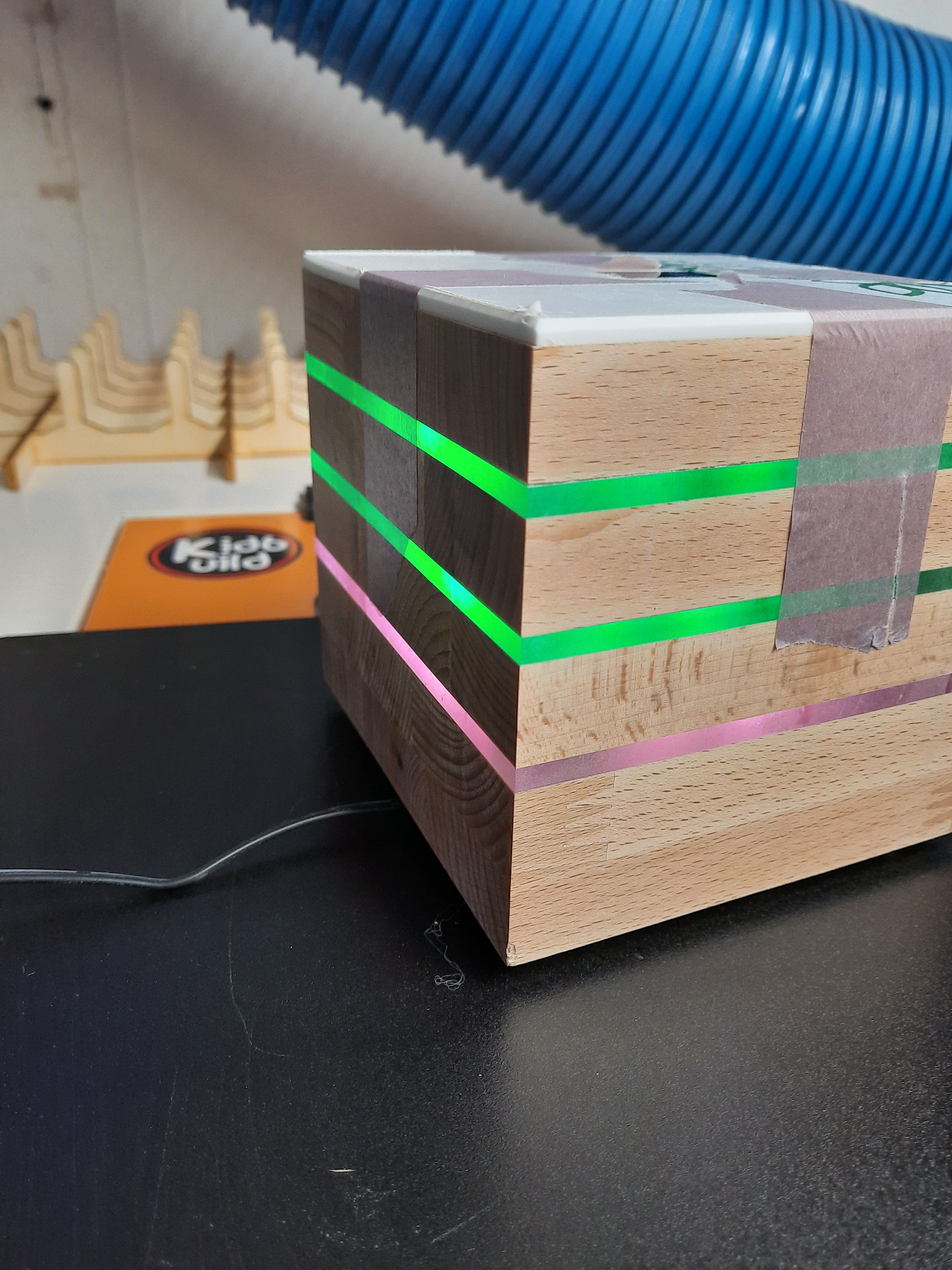

                @cvidal sagte in CO2 Ampel mit MQTT und ESP8266:
                Wie hast du dir das mit dem Gehäuse vorgestellt? Sollen da mehrere Sensoren angeschlossen werden können?
                Derzeitiger Entwicklungsstand:
                1 x CO2 (NDIR)
                1 x Umgebungssensor (SHT30 oder SHT31 oder BME280 oder BMP280)
                1 x MQ-Sensor (Gas Sensor MQ-x, je nach Anwendungsfall)
                Wenn ja, würde ich die LEDs auf die Sensoren anpassen können, also ein Segment für CO2 eins für CO und eins für Temperatur.
                Kannst du auf das Thema Segmente nochmal genauer eingehen. Ich finde die Idee gut, habe aber ein wenig "Umsetzungsschwierigkeiten". Wie sollen die Schwellwerte z.B. bei Temperatur aussehen?
                18°C = kalt = blau?
                20°C = naja = türkis?
                22°C = warm = orange?
                24°C = heiß = rot?
                Ich weiß noch nicht so recht, wie ich Farben zur Temperatur zuordnen kann.
                Eventuell meintest du ja auch einen anderen Ansatz?
                Gruß Lars

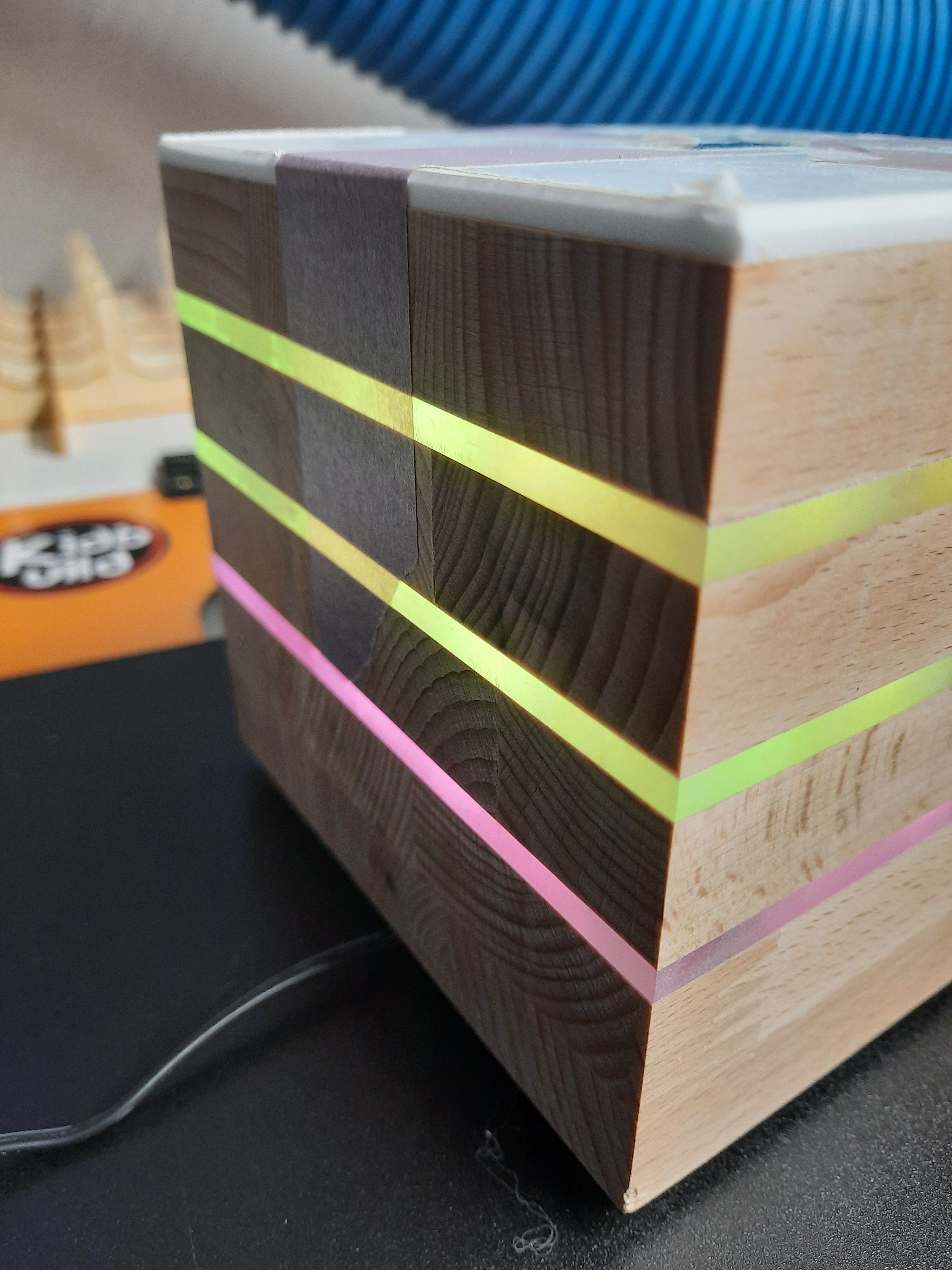

                  @eisbaeeer sagte in CO2 Ampel mit MQTT und ESP8266:
                  1 x CO2 (NDIR)
                  Das hört sich doch Vielversprechend an.
                  18°C = kalt = blau?
                  24°C = heiß = rot?
                  Ja genau so meinte ich das.
                  Ich habe bei mir die Farben aber angepasst weil ich Gelb und Orange irgendwie schlecht unterscheiden kann.
                  Ich habe mir dann die Farben von Wetterwarnungen als beispiel genommen.
                  Bei mir sieht es Momentan so aus:
                  Ist aber auch Geschmacksache.
                  Nur würde ich pro Segment immer die selbe Farbe nehmen, denke sonst kommt man schnell durcheinander.
                  Gruß Christian

                              Neue Version ist auf Github. Es sind noch nicht alle Sensoren realisiert, weil die noch auf dem Postweg sind. Was geht und was nicht, seht ihr im Changelog.
                              Ab jetzt kann man das LED-Band in Sektionen für CO2, Temperatur und MQ-Sensor aufteilen. Wer den MQ-Sensor nicht braucht, kann die LED-Streifen nach belieben selbst aufteilen. Wie das geht zeige ich hier im Beispiel. Ich möchte nur CO2 und Temperatur mit den RGB-LED´s anzeigen. Dabei sind die obersten 2 LED Ringe der CO2 Wert und der unterste die Temperatur.
                              Da jeder Ring bei mir 9 LED´s hat, weise ich 18 dem CO2 zu, die restlichen 9 der Temperatur und einen (den gibt es ja so gar nicht, macht aber nix) dem MQ-Sensor.
                              Das Ergebnis sieht dann so aus. Mega (lasst Euch nicht von den Klebebändern stören ;-) Die sind nur zum fixieren)
                              Ich kann Euch sagen, die Würfel produzieren ist echt Arbeit. Aber ich würde jeden von denen gerne behalten. Dieser geht diese Woche an den neuen Besitzer.
                              Kein support per PM. Bitte im Forum Fragen stellen!

                                @eisbaeeer
                                Das Ergebnis ist der Hammer.

                                      Die Aufteilung der Segmente klappt fast soweit, ich habe 24Leds angeschlossen.
                                      12 habe ich dem CO2 Sensor, 12 dem CO Sensor und einen der Temperatur zugeordnet.
                                      Der eine Pixel für die Temperatur leuchtet aber in einer anderen Farbe Ist das normal? Ich habe das so verstanden das der eine Pixel nicht Leuchten sollte.
                                      Ja, diese Variante habe ich noch nicht bedacht. Das muss ich noch anpassen. Ich muss mir noch überlegen, ob ich die drei Bereiche in arrays aufteile. Ist noch nicht ganz fertig ;-)

                                      Ansonsten läuft erstmal alles. Mal wieder Top Arbeit von dir. Danke dafür.
                                      Deine Würfel sind wirklich gut geworden, bin begeistert.
                                      Vielen Dank!
