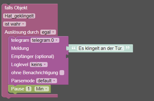

    Hallo Zusammen,
    mit einem Zigbee Klingelsensor erkenn ich die Betätigung der Klingel. (Leider Drücken die meisten Leute nicht nur einmal)
    Mit einer Änderung am genanntem Datenpunkt, springe ich in ein Blockly.
    Mit einem timeout (oder auch einer Schleife) versuche ich diese Mehrfachbetätigungen herauszufiltern.
    Dies funktioniert aber nicht.
    Entsprechend der Anzahl der Betätigungen wird ein neues Blockly getriggert. Das vorige timeout ist noch nicht vorbei.
    Kann man diese parallele Triggerung irgendwie verhindern?
    Oder stehe ich einfach auf der Leitung mit meinen Gedanken.
    Vielen Dank für Eure Hilfe
    Marcus

      @marcus007 sagte in Parallele Abarbeitung von Skripts?:
      wie sieht das denn bei dir aus?
      Schleife solltest du nicht nehmen

        @marcus007 sagte: Kann man diese parallele Triggerung irgendwie verhindern?
        Suche im Forum nach "Entprellen". Beispiel

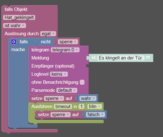

          Marcus007
          am Ende nun so:
          habe etliches probiert.

            Marcus007
            Ich habs jetzt geändert.
            Kann allerdings erst morgen testen, jetzt schlafen die Kinder.
            Vorab Danke
