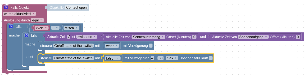

    ioBroker läuft auch schon länger aber habe die Werte (Enocean, Zigbee) mit MQTT an FHEM übergeben. Die Lichtsteuerung lief fast ausschließlich über FHEM. Ich versuche ein Blockly für die Beleuchtung der Haustür zu "Basteln", bekomme es aber nicht hin.
    Ich möchte gerne das nach Sonnenuntergang bis Sonnenaufgang nach Öffnen der Haustür das Licht eingeschaltet wird und nach dem Schließen 30 Sekunden zeitverzögert wieder ausschltet. Leider bekomme ich es nicht hin. Hoffe mir kann jemand helfen.
    Dies ist der letzte Versuch gewesen
    Vielen Dank für die Hilfe im voraus.
    VG Thomas

      Der Baustein zeit zwischen A und B erwartet das A < B. Das ist bei Dir nicht der Fall. Versuchs mal mit zeit nicht zwischen Sonnenaufgang und Sonnenuntergang
      A.

        @asgothian Cool Danke das Einschalten hat geklappt nur das Ausschalten noch nicht

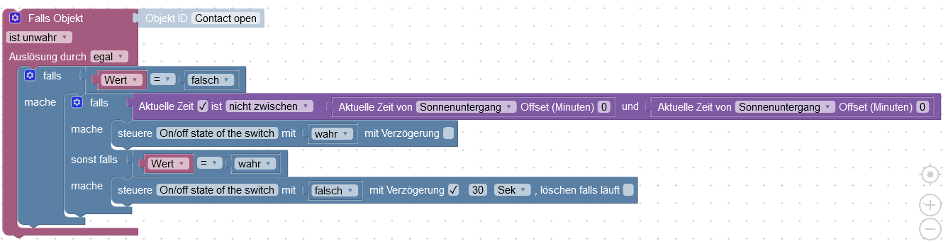

          @thomas4170 sagte: Dies ist der letzte Versuch gewesen
          Der Datenpunkt "Contact open" ist true bei geschlossener Tür? Dann:
          Thomas4170T 1 Antwort Letzte Antwort

            @paul53 Danke funktioniert. Ich habe mal noch eine allgemeine Frage. Bei FHEM konnte man attribute setzen "do always" welches das DOIF ständig prüft. Gibt es so etwas auch im Blockly?
