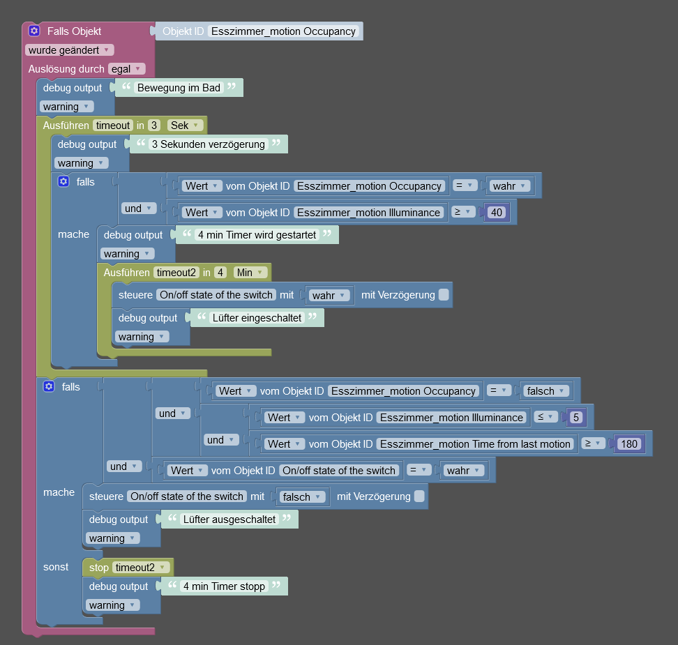

      @d3ltoroxp
      ich kann es auch nicht so aus dem Ärmel schütteln un probiere so etwas immer mit trial & error
      Das müsste das Anschalten sein.
      Fehlt noch das (zeitgesteuerte) Ausschalten
      ggf. als zweites (Teil-) Blockly
      Wenn Aktor angeht- stop timeout2 - Timeout2 x minuten steuere Aktor mit false
      EDIT:
      etwa so:
      bin ja mal gespannt was ich da auf die Schnelle übersehen habe :joy:

        @homoran Ich schau mir das gleich mal an, hatte mal auch mit meinen Ideen gespielt.
        Muss das mal eben mit deinem vergleichen und mal testen.
        HomoranH 1 Reply Last reply

            @homoran Hm, also so wie ich es hab, klappt es schon mal nicht. Das stoppt sich eigentlich gleich selber.

              @d3ltoroxp sagte in Gäste WC Lüfter per BWM:
              klar, weil dein zweites falls sofort loslegt, wenn wahrscheinlich das Licht noch nicht an ist

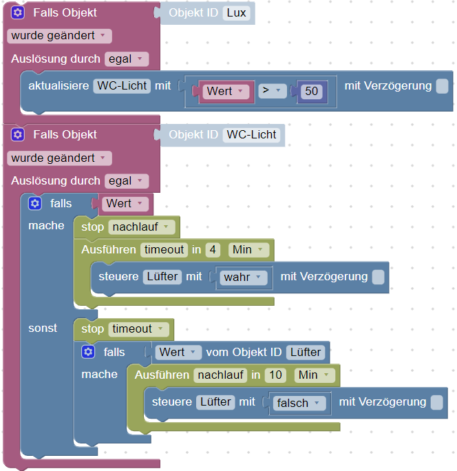

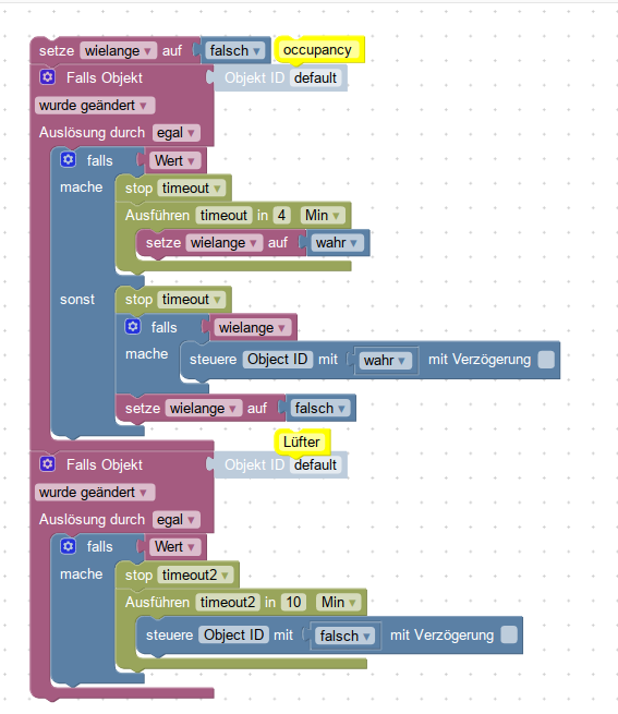

                @d3ltoroxp sagte: wenn man länger wie 4 min drin ist soll er anspringen und so lange laufen bis man eine gewisse Zeit nicht mehr drin war.
                Vorschlag mit virtuellem Datenpunkt "WC-Licht" unter "0_userdata.0":
                Wenn das WC-Licht "smart" ist, kann man sich den virtuellen Datenpunkt sparen.

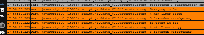

                      @d3ltoroxp der triggert aber auch bei Ende der Anwesenheit.
                      Der debug: "bewegung im Bad" kommt dann auch.
                      Auch der erste Timeout wird dann gestartet (und nie gestoppt)
                      1 Reply Last reply

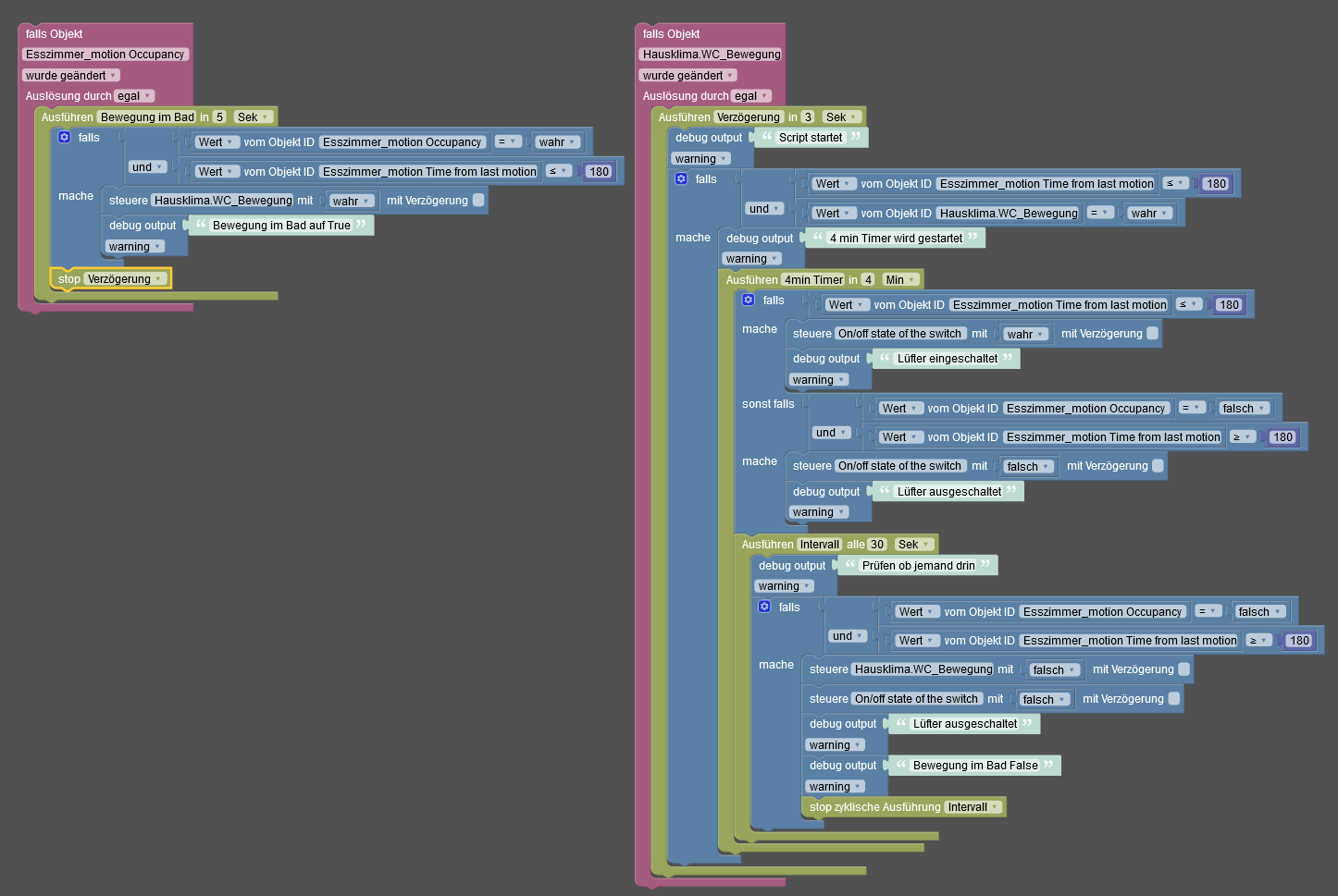

                            So ich hab noch mal ein wenig gebastelt.
                            Es läuft jetzt im Test, mal sehen, wie es die Tage aussieht.
