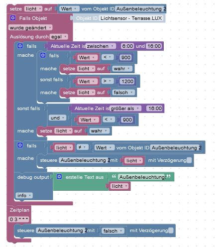

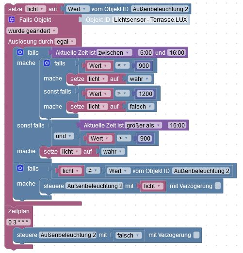

      ich habe mir eine Außenbeleuchtungs-Script erstellt. Welches aber nicht funktioniert.
      Kurz zur Erklärung:
      1. Anschalten: wenn Kriterien erfüllt sind - ab 16Uhr und Helligkeit weniger 900
      2. Anschalten: wenn Kriterien erfüllt sind - ab 6Uhr und Helligkeit weniger 900
      3. Ausschalten: wenn Kriterien erfüllt sind - ab 3Uhr und Helligkeit weniger 900
      4. Ausschalten: wenn Kriterien erfüllt sind - ab 6Uhr und Helligkeit mehr als 900
      Gruß Hicki

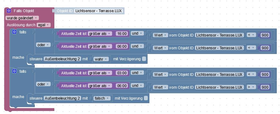

      • paul53
        paul53 @Hicki last edited by paul53
        @Hicki
        Kriterium 1 ist in Kriterium 2 enthalten.
        Kriterium 3 ist unverständlich. Kann es um 3:00 Uhr hell sein?
        Kriterium 4: Das Licht sollte schon seit 3:00 Uhr aus sein.
        • F
          frankyboy73 @Hicki last edited by frankyboy73
          @hicki Hi, vielleicht solltest du bei deinen Zeiten eher mit liegt zwischen arbeiten.
          In deiner ersten Abfrage schaust du ob die Zeit größer ist als 16 Uhr oder größer ist als 6 Uhr. Bei allem was größer ist als 6 Uhr schaltest du ja schon, und 16 Uhr ist auch größer als 6 Uhr.
          In der zweiten Abfrage schaltest du wenn größer 3 Uhr aus, wenn die Helligkeit unter 900 ist, also zu jeder Zeit nach 3 Uhr schaltest du bei einer Helligkeit unter 900 aus. Damit überschreibst du ja die erste Abfrage. Dann ein Oder wenn die Zeit größer ist als 6 Uhr und die Helligkeit größer 900, das kann man ja noch machen. So wie du es gemacht hast, gehe ich davon aus, das dein Licht immer aus ist.
          Und man benutzt eigentlich keine 2 falls Blöcke hintereinander, beim zweiten Block sollte es wohl eher "Sonst falls" sein.
          • paul53
            @hicki
            Wenn am Tage (6 - 16 Uhr) die Beleuchtung in Abhängigkeit von der Helligkeit geschaltet werden soll, wird eine Hysterese benötigt, damit im Bereich um 900 Lux nicht ständig ein- und ausgeschaltet wird. Um 3:00 Uhr soll das Licht ausschalten? Vorschlag:
            Wert (unter "Trigger"):
            H 1 Reply Last reply Reply Quote 1
            • H
              Hicki @paul53 last edited by
              @paul53 sagte in Außenbeleuchtungs Steuerung:
              @hicki

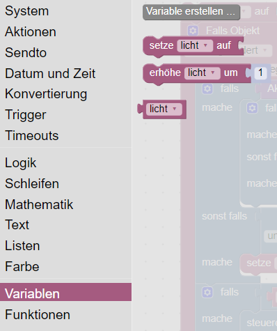

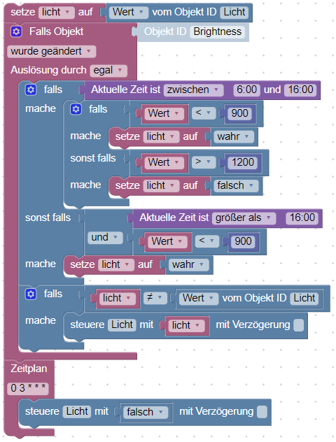

              ich verstehe Objekt ID Brightness nicht. Was ist das? Und licht und Licht nicht.
              • paul53
                @hicki sagte: ich verstehe Objekt ID Brightness nicht. Was ist das?
                "Brightness" = "Lichtsensor - Terasse.LUX"
                @hicki sagte in Außenbeleuchtungs Steuerung:
                "Licht" = "Außenbeleuchtung 2"
                licht ist eine selbst erstellte Variable
                • H
                  Hicki @paul53 last edited by Hicki
                  Ich habe das Script neu erstellt, aber es funktioniert nicht. Jetzt sollte ja das Licht an gehen.
                  • paul53
                    @hicki sagte: Jetzt sollte ja das Licht an gehen.
                    Ändert sich der LUX-Wert oder ist er konstant (0)? Getriggert wird nur bei Wertänderung.
                    • H
                      Jetzt ist er konstant (0)
                      • paul53
                        @hicki sagte: Jetzt ist er konstant (0)
                        Dann gib mal manuell einen anderen Wert (1) ein.
                        • H
                          Ich habe den LUX-Wert geändert, aber es passiert nichts. Meine Rollos sind nach oben gefahren.
                          • paul53
                            @hicki sagte: es passiert nichts.
                            Poste bitte den erzeugten Javascript-Code ohne die letzte Zeile in Code tags.
                            • H
                              var licht;
                              licht = getState("meross.0.2103167712159190845648e1e962ef89.2").val;
                              on({id: 'hm-rpc.0.PEQ1447187.1.LUX', change: "ne"}, async function (obj) {
                                var value = obj.state.val;
                                if (compareTime("6:00", "16:00", "between")) {
                                  if ((obj.state ? obj.state.val : "") < 900) {
                                    licht = true;
                                  } else if ((obj.state ? obj.state.val : "") > 1200) {
                                    licht = false;
                                } else if (compareTime("16:00", "null", ">") && (obj.state ? obj.state.val : "") < 900) {
                                  licht = true;
                                if (licht != getState("meross.0.2103167712159190845648e1e962ef89.2").val) {
                                  setState("meross.0.2103167712159190845648e1e962ef89.2"/*Außenbeleuchtung 2*/, licht);
                              schedule("0 3 * * *", async function () {
                                setState("meross.0.2103167712159190845648e1e962ef89.2"/*Außenbeleuchtung 2*/, false);
                              • paul53
                                @hicki
                                Der Code ist in Ordnung. Bau mal eine Log-Ausgabe ein, um zu sehen, ob getriggert wird.
                                • H

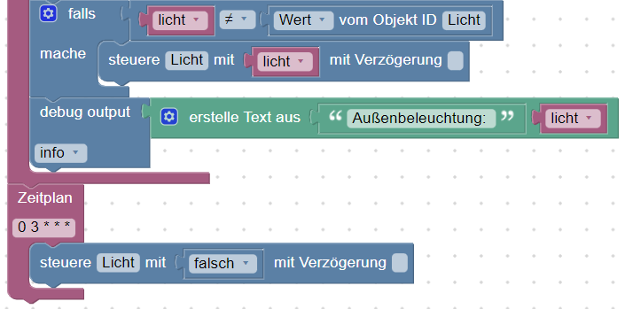

                                  ist das richtig so? Ich habe nichts anderes gefunden.
                                  • paul53
                                    @hicki sagte: ist das richtig so?
                                    Passt.
                                    Der Meross-Aktor wird mit true/false gesteuert?
                                    H 2 Replies Last reply Reply Quote 1
                                    • H
                                      @paul53 wo finde ich die Log-Datei?
                                      • paul53
                                        @hicki sagte: wo finde ich die Log-Datei?
                                        Unterhalb des Blocklys oder Tab "Protokolle".
                                        • H
                                          Passt.
                                          ja
                                          H 1 Reply Last reply Reply Quote 0
                                          • H
                                            Hicki @Hicki last edited by Hicki

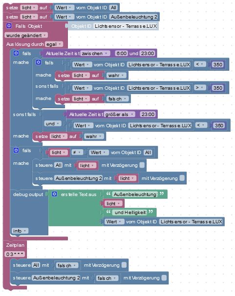

                                            @hicki ```
                                            2.12.2021, 23:15:43.690 [info ]: javascript.0 (418) Stop script script.js.Scripte_-Andreas.Test_2_3
                                            2.12.2021, 23:15:43.693 [info ]: javascript.0 (418) Start javascript script.js.Scripte
                                            -Andreas.Test_2_3
                                            2.12.2021, 23:15:43.699 [info ]: javascript.0 (418) script.js.Scripte
                                            -Andreas.Test_2_3: registered 1 subscription and 1 schedule
                                            2.12.2021, 23:16:54.533 [info ]: javascript.0 (418) script.js.Scripte
                                            -Andreas.Test_2_3: Außenbeleuchtung:true
                                            2.12.2021, 23:19:17.041 [info ]: javascript.0 (418) script.js.Scripte
                                            2.12.2021, 23:20:03.651 [info ]: javascript.0 (418) Stop script script.js.Scripte
                                            -Andreas.Test_2_3
                                            2.12.2021, 23:20:03.653 [info ]: javascript.0 (418) Start javascript script.js.Scripte
                                            -Andreas.Test_2_3
                                            2.12.2021, 23:20:03.659 [info ]: javascript.0 (418) script.js.Scripte
                                            2.12.2021, 23:20:23.689 [info ]: javascript.0 (418) Stop script script.js.Scripte
                                            -Andreas.Test_2_3
                                            2.12.2021, 23:20:24.480 [info ]: javascript.0 (418) Start javascript script.js.Scripte
                                            -Andreas.Test_2_3
                                            2.12.2021, 23:20:24.482 [info ]: javascript.0 (418) script.js.Scripte
                                            2.12.2021, 23:21:25.302 [info ]: javascript.0 (418) script.js.Scripte
                                            2.12.2021, 23:24:23.060 [info ]: javascript.0 (418) script.js.Scripte
                                            2.12.2021, 23:29:35.332 [info ]: javascript.0 (418) script.js.Scripte
                                            2.12.2021, 23:31:49.840 [info ]: javascript.0 (418) script.js.Scripte
                                            2.12.2021, 23:33:49.851 [info ]: javascript.0 (418) script.js.Scripte
                                            -_Andreas.Test_2_3: Außenbeleuchtung:true
                                            paul53 H 2 Replies Last reply Reply Quote 0
