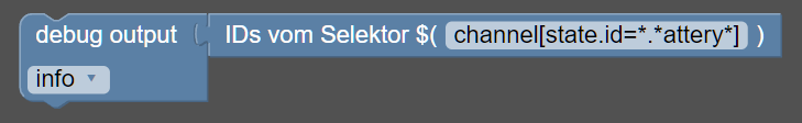

    Hallo kurze Frage,
    warum bekomme ich mit:
    Viele gewünschte Datenpunke ausgegeben aber bspw.
    sonoff.0.RF_BLE_Temp_Sensors.MJ_HT_V13add33_Battery
    nicht?
    Ich möchte das "attery" in der ID enthalten ist.

      @rushmed sagte: "attery" in der ID enthalten ist.
      Versuche es mal so:
      @rushmed sagte in ID suchen mit Blockly:
      nicht?
      Ist der Datenpunkt neu? Dann hilft wahrscheinlich ein Neustart der Javascript-Instanz.

        @paul53 Danke, nach dem Neustart geht deine und meine Variante.
