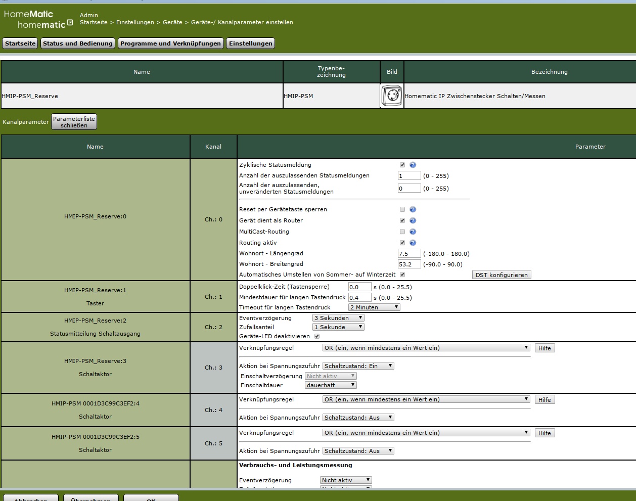

                              Bin etwas irritiert, weil ich bei der Stecke zum Setzen eher das State vom Kanal 3 nehme und zur Abfrage des Zustandes den vom Kanal 2...
                              Weißt Du, was der Unterschied beim "State" von Kanal 4 und 5 im Gegensatz zu 2 oder 3 ist???

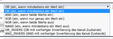

                                @berchemer sagte in [gelöst] Homematic RegaHSS und RPC flooden Raspberrymatic:
                                das sind weitere virtuelle Kanäle
                                Deiner Beschreibung nach ist 2 nur für die Anzeige des Realen (Gesamt-) Zustandes
                                Kanal 3 der Hauptkanal
                                die beiden virtuellen Kanäle werden dann gemäß Konfiguration (und/oder/...) mit dem Kanal 3 verknüpft
                                B 1 Antwort Letzte Antwort

                                      Hab noch für dich schnell eine gekauft und eingebunden:
                                      Wie vermutet:
                                      2 ist die Anzeige
                                      3 ist der Schaltaktor
                                      4/5 sind virtuelle Kanäle die mit 3 verknüpft werden
                                      hier mit OR = egal wer über 3-5 anschaltet - es ist an (BWM/Taster/Programm)
                                      die anderen Möglichkeiten

                                        Danke für die sehr ausführliche Info. Ich hatte tatsächlich in der CCU-WebUI die Anzeige der virtuellen Kanäle in den Einstellungen nicht eingeschaltet und konnte diese auch nur im ioBroker sehen 🤦
                                        Danke fürs Erinnern :)
