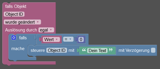

      Blockly ist im großen und ganze für so einfache Scripte eigentlich selbst erklären und man spricht einfach was man möchte und nimmt dazu jeweils den passenden Block. Das ist die beste und einfachste Anleitung ;)
      Beispiel für Dich.
      • "Trigger" auf Luftfeuchte
      • "FALLS" Luftfeuchte "=" Dein gewünschter Wert mache
      • "steuere" den DP "speak" des Echo mit gewünschtem "Text"
      Das wars schon ;)

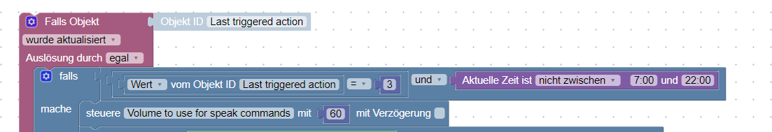

                    @jan1 Finde nicht den ersten "falls" Block...der Farbe nach müsste es ja unter System zu finden sein...
                    J 1 Antwort Letzte Antwort
                    • G gluecksmann
                      Jan1
                      @gluecksmann
                      Nein das ist "Logik" ;)

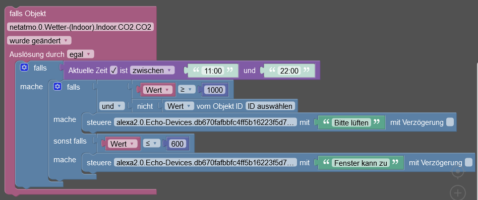

                            @jan1
                            OK, habe es jetzt mal mit dem Datenpunkt für CO2 versucht, da die Luftfeuchtigkeit gerade nicht über 50% wollte..
                            Klappt aber nicht...
                            • G gluecksmann
                              @jan1
                              Jan1
                              schrieb am zuletzt editiert von Jan1
                              @gluecksmann
                              Also so wie es aufgebaut ist funktioniert es, wenn Du jetzt im DP CO2 ein Wert von kleiner 1354 rein schreibst.
                              Dann kannst auch mal testen, ob Alex was spricht, wenn Du in den DP "speak" was reinschreibst. Könnte auch einfach auf sehr leise stehen ;)
                              Dann kann auch mal den DP CO2 als RAW und ein Screenshot aus den Objekten posten.
                              Eingeschaltet ist das Script aber?
                              G 2 Antworten Letzte Antwort

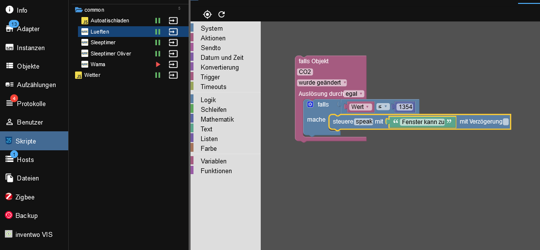

                                    @jan1 was mich irretiert...
                                    Der test hat wie gesagt funktioniert...aber da steht doch das die Lautstärke null sein soll, oder?
                                    • J Jan1
                                      @gluecksmann
                                      G Offline
                                      G Offline
                                      gluecksmann
                                      @jan1 was ist RAW ?
                                      • G gluecksmann
                                        Jan1
                                        @gluecksmann
                                        Nein, da steht (null) und das bedeute, dass da noch nie was eingetragen wurde und das gemacht wird, was am Dot eingestellt ist.
                                        für RAW einfach bei dem DP hinten auf den Bleistift, dann wird gezeigt , wie der DP definiert wurde.
                                        Edit:
                                        Da Du Anfänger bist, vergesse ich auch oft, dass hier die Grundlagen komplett fehlen, somit können da auch noch ganz grundlegende Fehler drin sein und dazu gehört auch, wo wurde das Script angelegt und ist es eingeschaltet. Deshalb bitte mal ein Screenshot der in etwas so aussieht:
                                        G 1 Antwort Letzte Antwort
