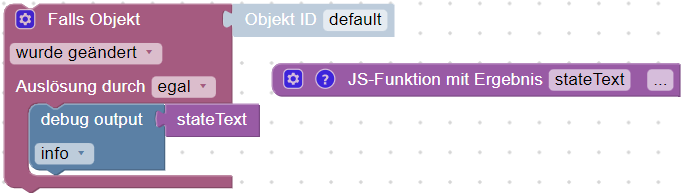

    Hallo
    Ich möchte von der CCU eine Systemvariable mit Werteliste in IOBroker integrieren. In der Werteliste stehen die Zahlen 22,23,24 und 25. Im IOBroker werden diese dann im debug output nur mit 0,1,2 und 3 angezeigt. Bei Objekte stehen diese Ziffern hinter den Zahlen in Klammern. So sieht das dann aus: 22(0) 23(1) usw.
    Wie kann man das lösen?

        @semmy sagte: Wie kann man das lösen?
        Siehe hier.
        oder
        Inhalt der JS-Funktion mit Ergebnis stateText():
        return obj.common.states[obj.state.val];
        S 1 Antwort Letzte Antwort

          @paul53 sagte in Systemvariable mit Werteliste in Iobroker:
          Siehe hier.
          Das verstehe ich nicht, wie soll das genau gemacht werden?

            @semmy sagte: Das verstehe ich nicht, wie soll das genau gemacht werden?
            Die JS-Funktion stateText() liefert den zugehörigen Text der Werteliste innerhalb eines Triggers: Wert = 0 liefert 22.

              @paul53 Was muss in der js-funktion statetext eingetragen werden?
              • S Semmy
                @semmy sagte: Was muss in statetext eingetragen werden?
                Habe ich gezeigt (3 Punkte rechts):

                  Semmy
                  schrieb am zuletzt editiert von Semmy
                  @paul53 Und da muss dieses rein?
                  Oder fehlt da noch was?
                  Es tut sich nichts.

                    @semmy sagte: Es tut sich nichts.
                    Ist der Trigger-Datenpunkt die SV und wurde deren Wert einmal geändert (sonst triggerts nicht)?

                      @paul53 Ja, kommen immer Error Meldungen:
                      00:17:48.394 error javascript.0 (25467) script.js.Haus.Pelletofen: ReferenceError: obj is not defined
                      00:17:48.397 error javascript.0 (25467) at stateText (script.js.Haus.Pelletofen:5:5)
                      00:17:48.399 error javascript.0 (25467) at Object.<anonymous> (script.js.Haus.Pelletofen:12:22)

                        @semmy sagte: kommen immer Error Meldungen:
                        Poste bitte den vom Blockly erzeugten Javascript-Code ohne die letzte Zeile in Code tags.
                        EDIT: Ich meine diesen:
                        var dp, obj;
                        // Beschreibe diese Funktion …
                        async function stateText(dp) {
                            return dp.common.states[dp.state.val];
                        on({id: 'default', change: "ne"}, async function (obj) {
                          var value = obj.state.val;
                          console.log((await stateText(obj)));

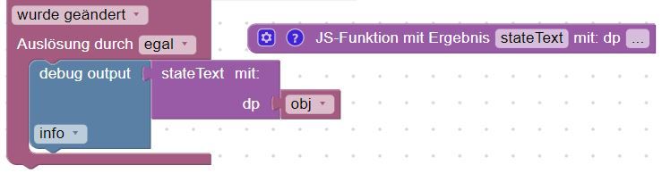

                          @paul53 Steht doch schon oben
                          • S Semmy
                            @semmy
                            Wo?
                            Ändere mal die Funktion in eine mit Parameter dp:
                            Die Variable obj muss genau so geschrieben werden. Funktion stateText(dp):

                              @paul53 ```Hat sich nichts geändert
                              27.11.2021, 10:37:14.835 [error]: javascript.0 (25467) script.js.Haus.Pelletofen: ReferenceError: dp is not defined
                              27.11.2021, 10:37:14.836 [error]: javascript.0 (25467) at stateText (script.js.Haus.Pelletofen:5:5)
                              27.11.2021, 10:37:14.837 [error]: javascript.0 (25467) at Object.<anonymous> (script.js.Haus.Pelletofen:12:22)

                                @semmy sagte: ReferenceError: dp is not defined
                                  Semmy
                                  @paul53 Ok, das war es, jetzt funktioniert es. Vielen Dank

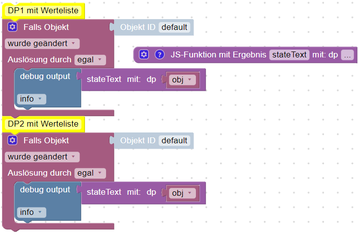

                                    @semmy Noch eine Frage. Was muss geändert werden für eine 2. Werteliste?
                                    • S Semmy
                                      @semmy sagte: Was muss geändert werden für eine 2. Werteliste?
                                      Was meinst Du mit 2. Werteliste?
                                      Ein weiterer Datenpunkt mit Werteliste? Dann muss nichts geändert werden, wenn jeder Datenpunkt einen eigenen Trigger erhält, in dem jeweils die JS-Funktion stateText(dp) aufgerufen wird.

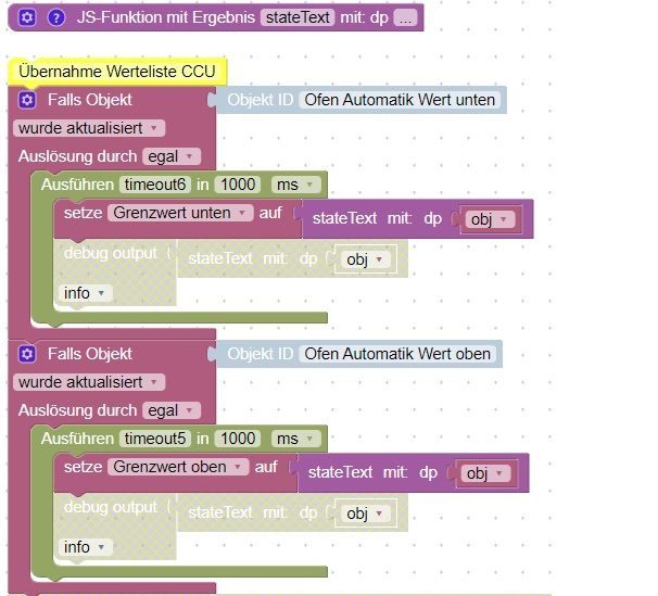

                                          @semmy Hallo
                                          Ist das folgende Blockly so in Ordnung, kommt immer mal vor, dass sich der Ofen nicht ab- oder anschaltet
                                          Mit diesen Einstellungen funktioniert es immer
                                          Viele Grüße
                                          Semmy
