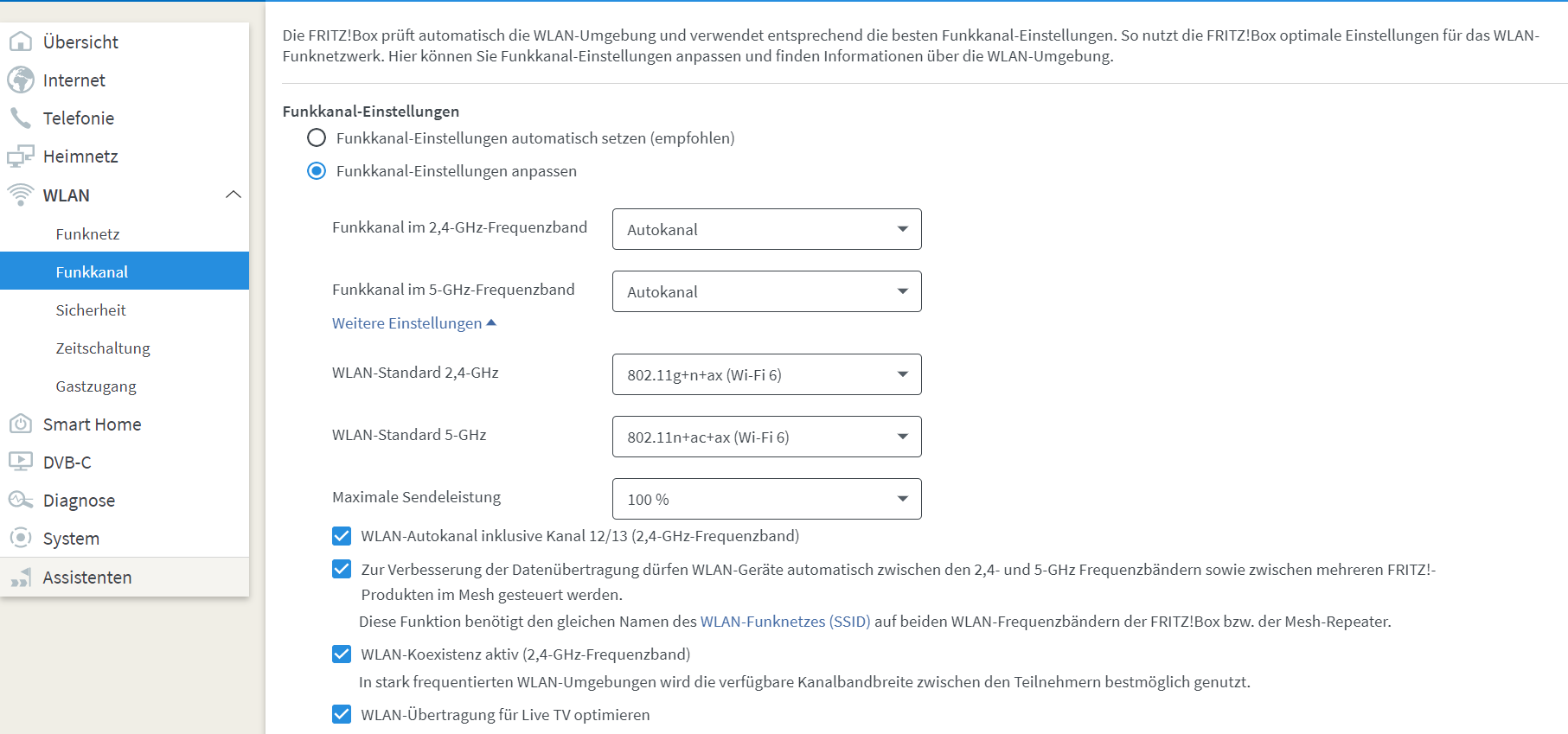

                        @ralfdr
                        Ich habe hier (allen Unkenrufen zum Trotz) sehr gute Erfahrungen mit dem automatischen Kanalwechsel durch die Fritzbox gemacht.

                          haselchen
                          @thomas-braun
                          Brauchst du wirklich alle angehakten Optionen?
                          Soviel los bei der WLAN technisch in der Umgebung?

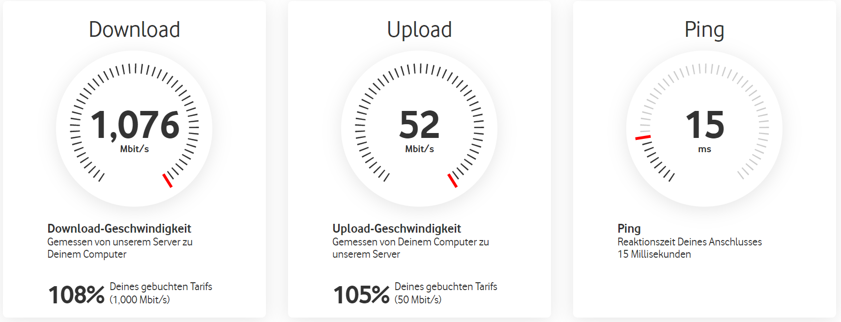

                            @haselchen
                            Jedenfalls rennt das hier 'rockstable' in einer Großstadt-Umgebung mit entsprechend viel Verkehr von den Nachbarn.
                            Ich bekomme sogar (mit entsprechender Hardware) 1GB über WLAN stabil hin:

                                haselchen
                                @thomas-braun
                                Respekt!
                                Diese Koexistenz Option hat bei mir viel Leistung gekostet.
                                Durch probieren habe ich jetzt meine Einstellungen gefunden mit denen ich die 200mbit auskosten kann.

                                    @ralfdr
                                    Meiner Erfahrung nach liegt in den WLAN-Einstellungen oft noch einiges Potential.
                                    Was nicht benötigt wird abschalten.
                                    NIcht verwendete WLAN-Standards oder Verschlüsselungen ausknipsen.
                                    Hier bei mir machte z. B. der Kombi-Betrieb von WPA2+3 Probleme mit einigen Clients. Seit ich das auf reines WPA2 umgestellt habe zickt da nix mehr.
