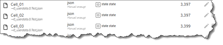

              Ich habe im DP folgende Werte für die Spannungswerte der einzelnen Zellen meines BKW Akkus.
              {"cells":[3.397,3.397,3.399,3.398,3.401,3.4,3.401,3.391,3.394,3.392,3.394,3.395,3.396,3.396],"min":3.391,"max":3.401,"avg":3.3965}
              Wie bekomme ich diese in einzelne DP um sie zu visualisieren?
              Gruß 5tift

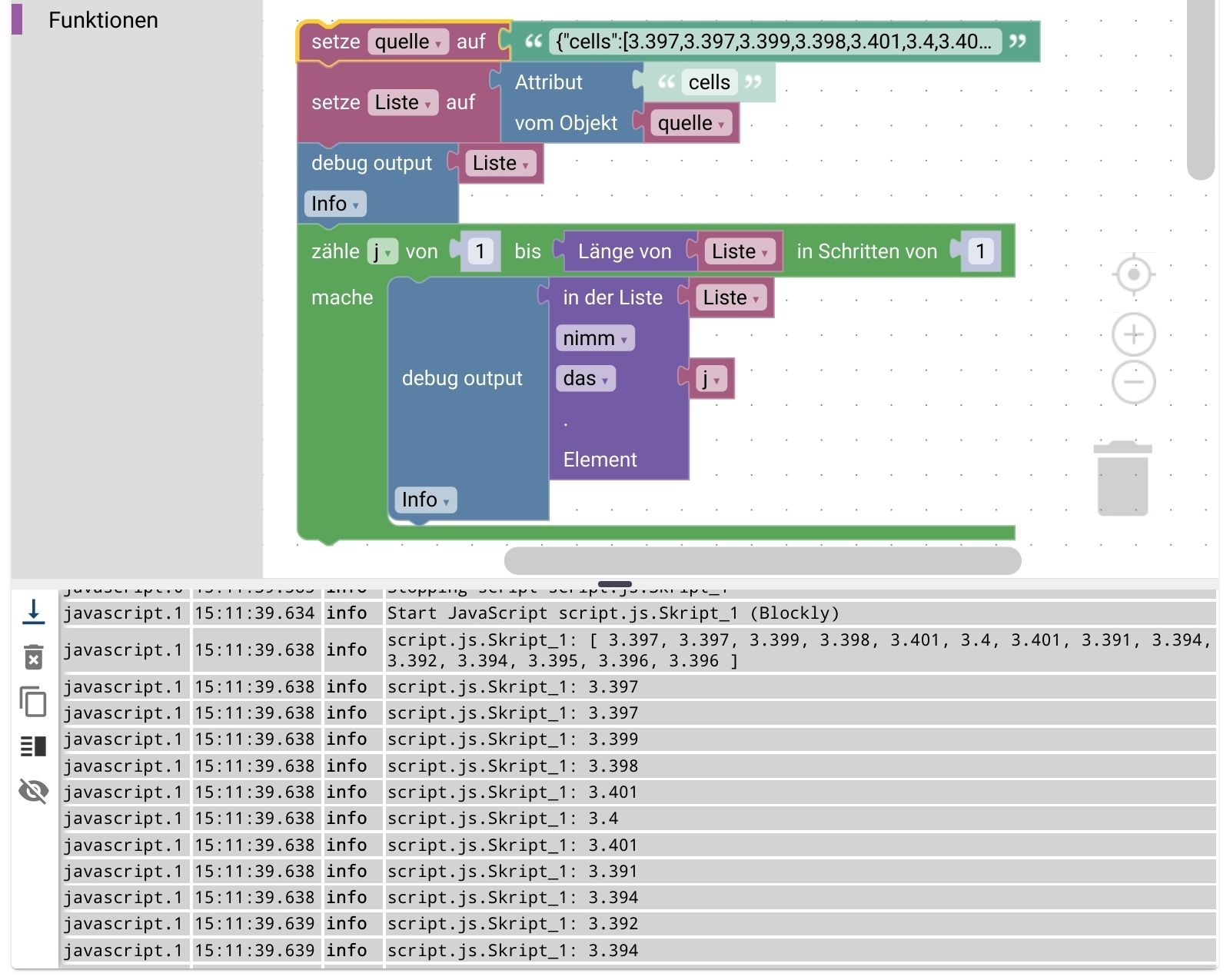

                #69
                @5tift mal als Anregung
                statt debug in entsprechende Datenpunkte schreiben

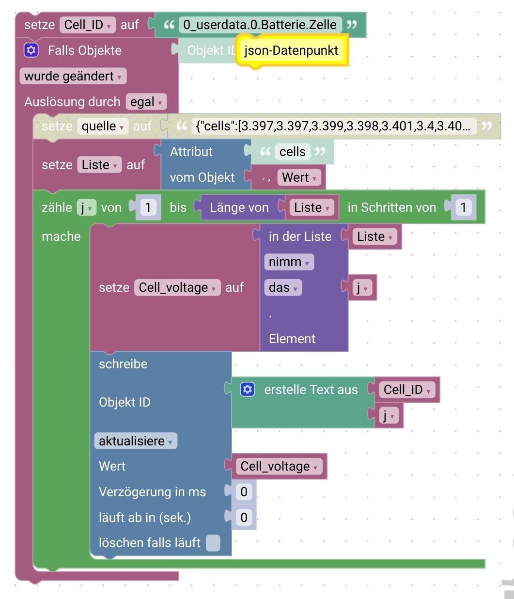

                • HomoranH Nicht stören
                  #70
                  Datenpunkte selber anlegen und Variable entsprechend ändern
                  5 1 Antwort Letzte Antwort

                    @5tift sagte in JSON in Objekt/Datenpunkt umwandeln:
                    Entweder per Script, so wie @Homoran es zeigt, oder Du legst Dir für jede Zelle einen Alias an. Dann geht das auch ohne Script.
                    https://forum.iobroker.net/topic/70481/blockly-for-dummies-starthilfe-und-tipps/12
                    Die Konvertierungen würden so aussehen:
                    JSON.parse(val).cells[0]
                    JSON.parse(val).cells[1]
                    JSON.parse(val).cells[2]

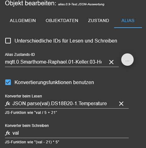

                        Meine Versuch der Alias-Konvertierung beim Lesen:
                        Ich schreibe rein -> JSON.parse(val).DS18B20-1.Temperature

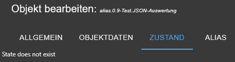

                        Anmerkung:
                        Interessant ist er schreibt bei Zustand "State does not exist" // Wenn ich aber Temperature weg lasse, wertet er es offensichtlich aus, aber mit "null".

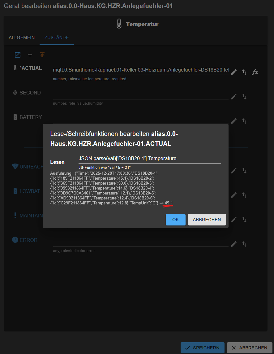

                          @Cyberraph sagte: JSON.parse(val).DS18B20-1.Temperature
                          Da "DS18B20-1" ein unzulässiges Zeichen (Minus) enthält, funktioniert es so nicht, sondern so:
                          JSON.parse(val)['DS18B20-1'].Temperature
                          CyberraphC 1 Antwort Letzte Antwort

                            #75
                            Unglaublich, vielen Dank, das war es. Es zeigt im Dialog (zumindest über den Devices-Adapter) das Ergebnis vorab an.
                            Ich hatte schon eine Vermutung, dass man den Bindestrich irgendwo "escapen" muss.
                            Hab auch schon gesehen, dass es unterschiedliche Schreibweisen gibt,
                            aber es mit einem längeren inkl. verschachteltem JSON nicht verstanden.
                            -> JSON.parse(val)['value']
                            -> JSON.parse(val).value
                            Gesucht hätte ich zwar auch einschlägige Websites wie
                            https://developer.mozilla.org/en-US/docs/Web/JavaScript/Reference/Global_Objects/JSON/parse
                            aber dort ist es für mich als Laien, der gar keinen Programmierhintergrund hat, meist nicht komplett verständlich
                            wie es z.B. hier im iobroker bei der Konvertierfunktion richtig geschrieben gehört,
                            da es auf jenen Websites wohl "voll ausgeschrieben" steht
                            und der iobroker diverse Dinge automatisch umwandelt und es somit nicht ganz ausgeschrieben gehört (so laienhaft interpretiert von mir).
                            VIELEN VIELEN DANK, mein Problem ist jedenfalls gelöst. :-)
