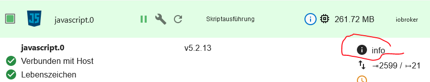

    Ich habe in einen Blockly einen Block debug output eingefügt, der mir eine Ausgabe im Log bringen soll. Es wird jedoch nichts angezeigt. Muss man da noch irgendwo was aktivieren?

      Welchen loglevel hast Du in dem debug block eingestellt und welchen level in der javascript Instanz (Expertenmodus einschalten)?

        In der Instanz war level = warn eingestellt, habe auf info geändert und somit funktioniert es wieder. Vielen Dank
