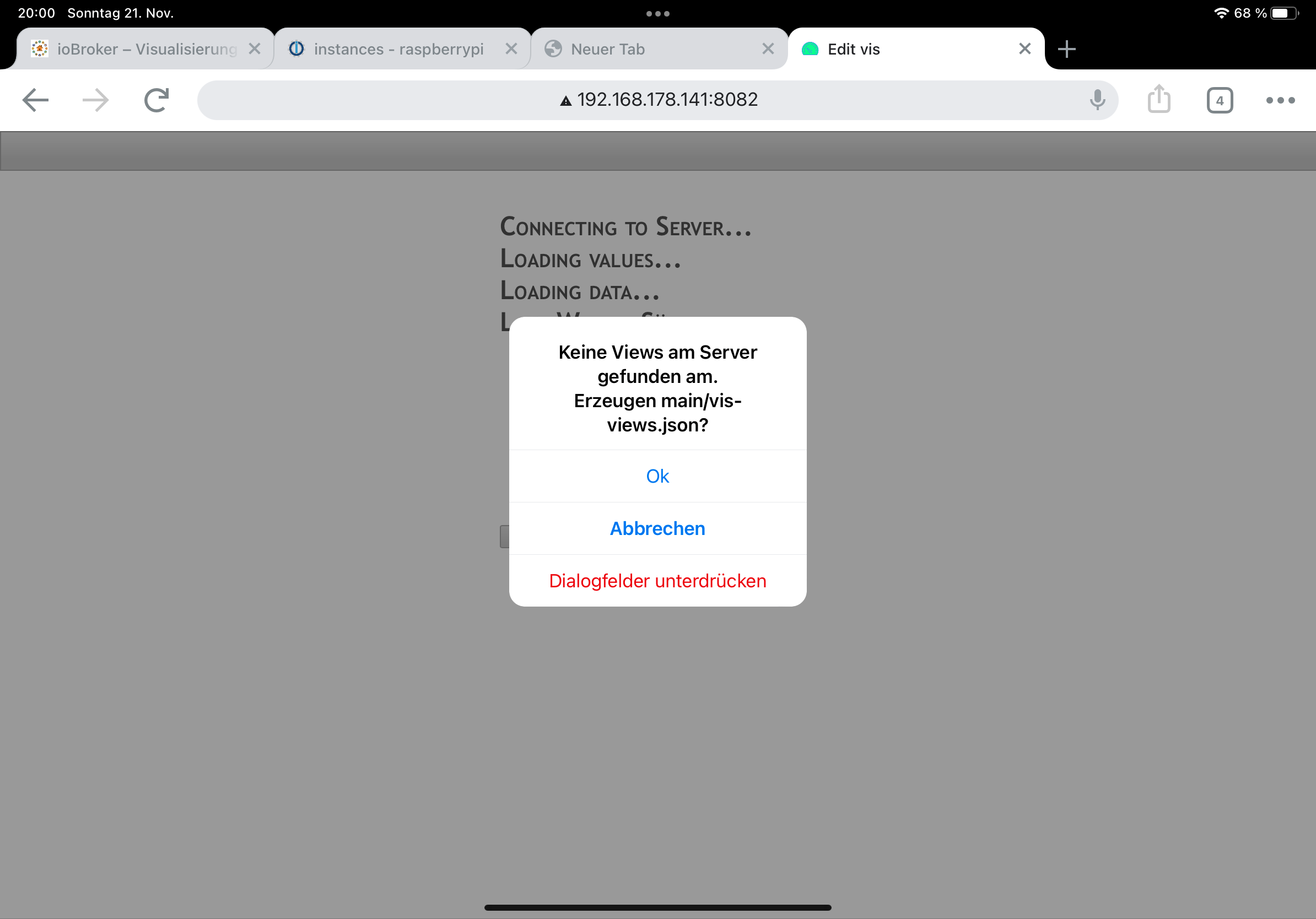

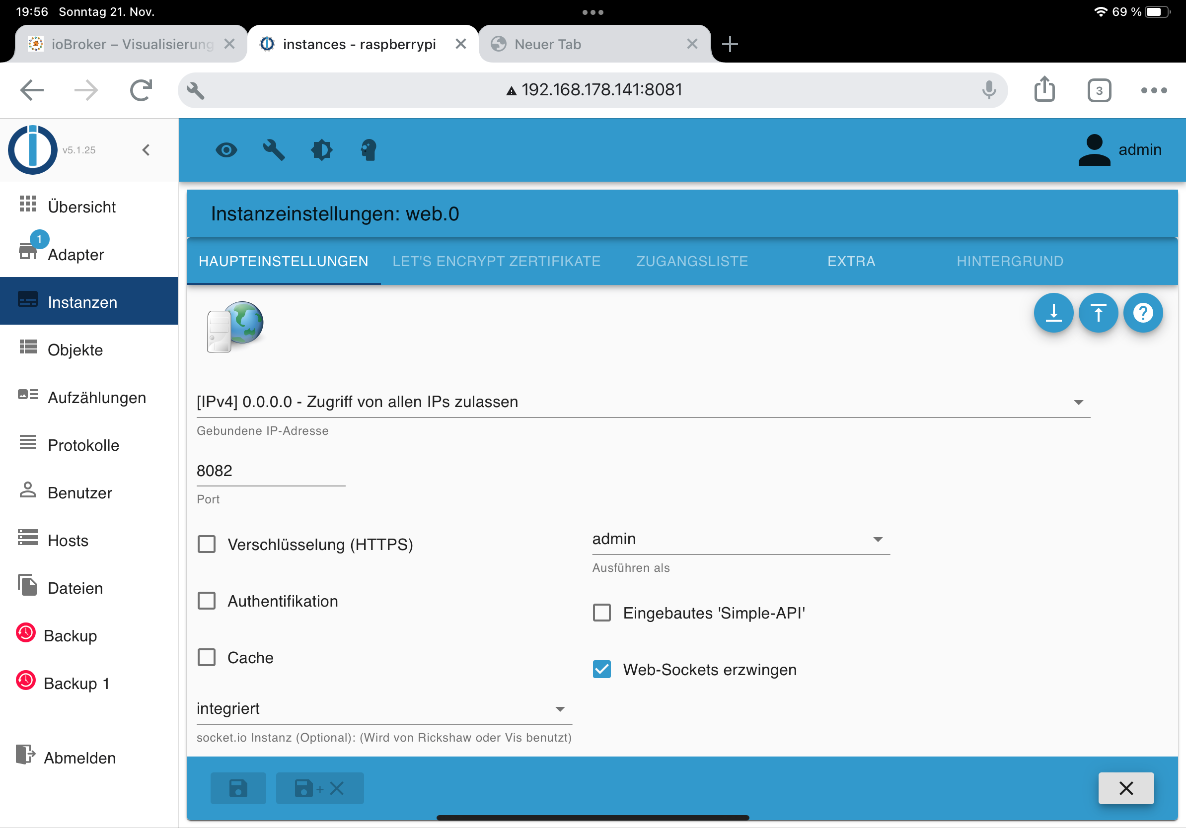

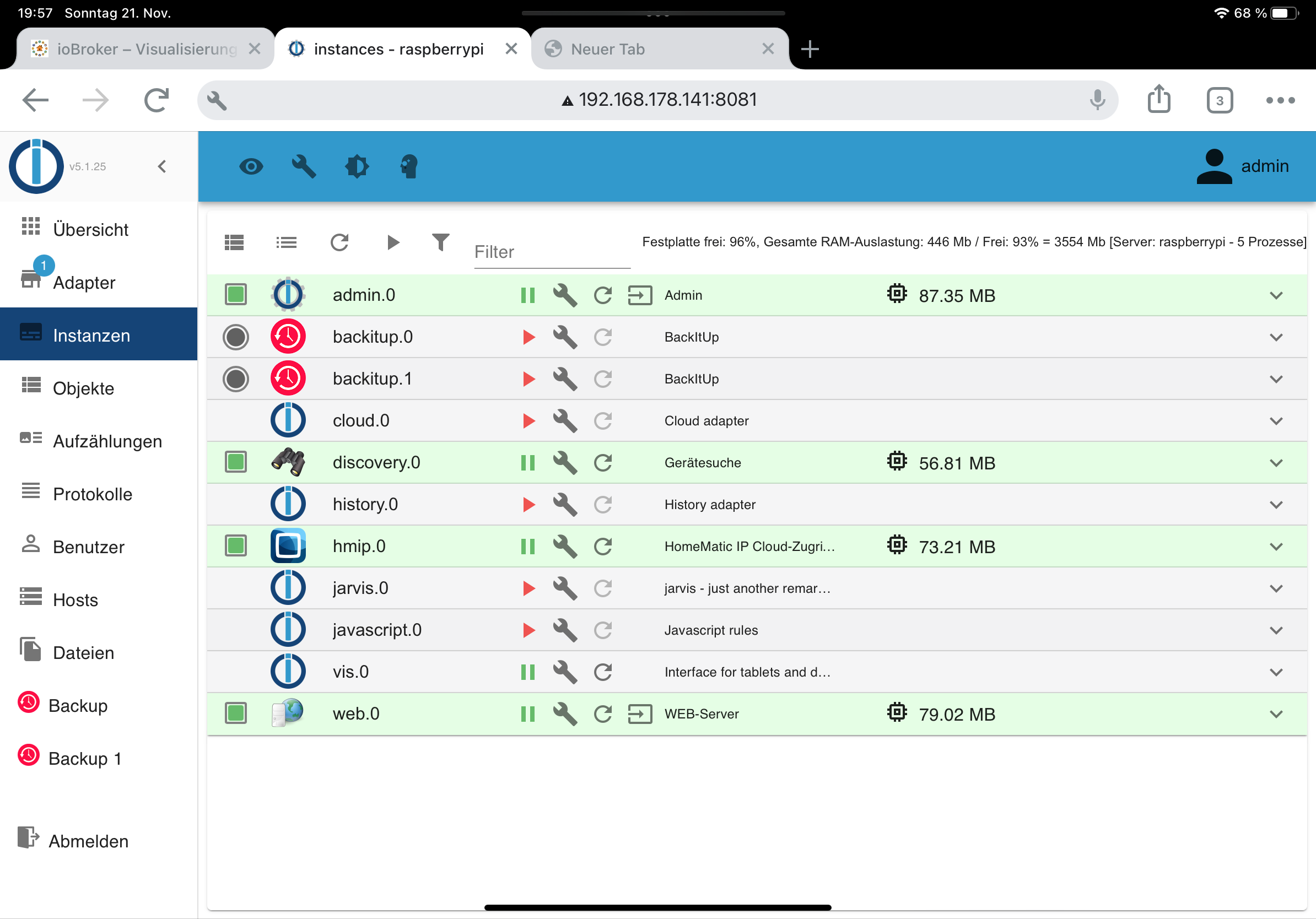

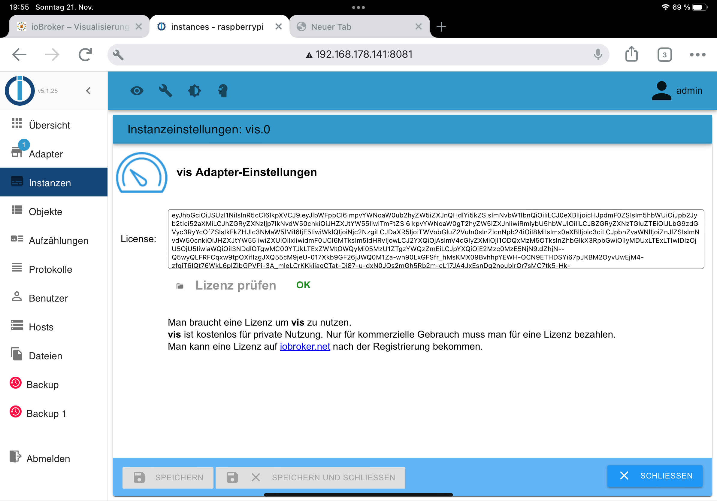

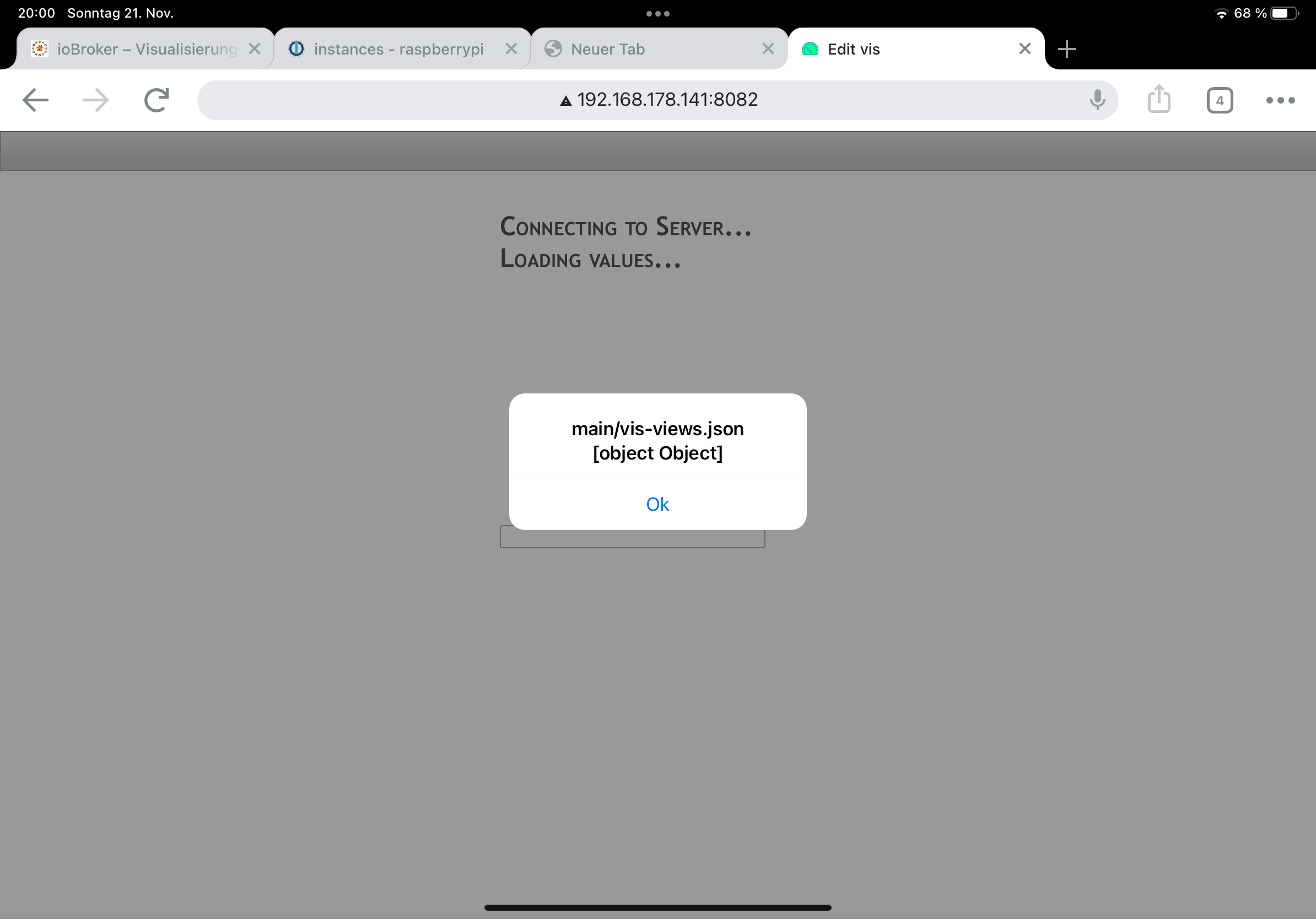

    Sorry , bin absoluter Neueinsteiger bei iobroker .
    Habe mein System zweimal nach unterschiedlichen Tutorials installiert und komme immer zum gleichen Problem.

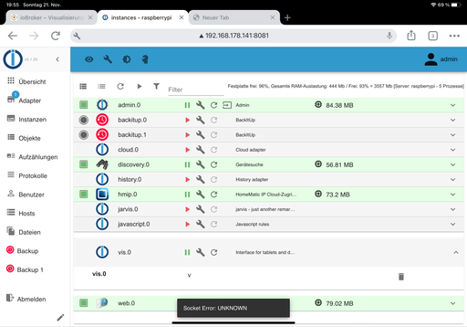

    Folgende Adapter habe ich installiert und nur aktiviert, was ich unbedingt benötige.
    Die Vis Lizenz ist gültig

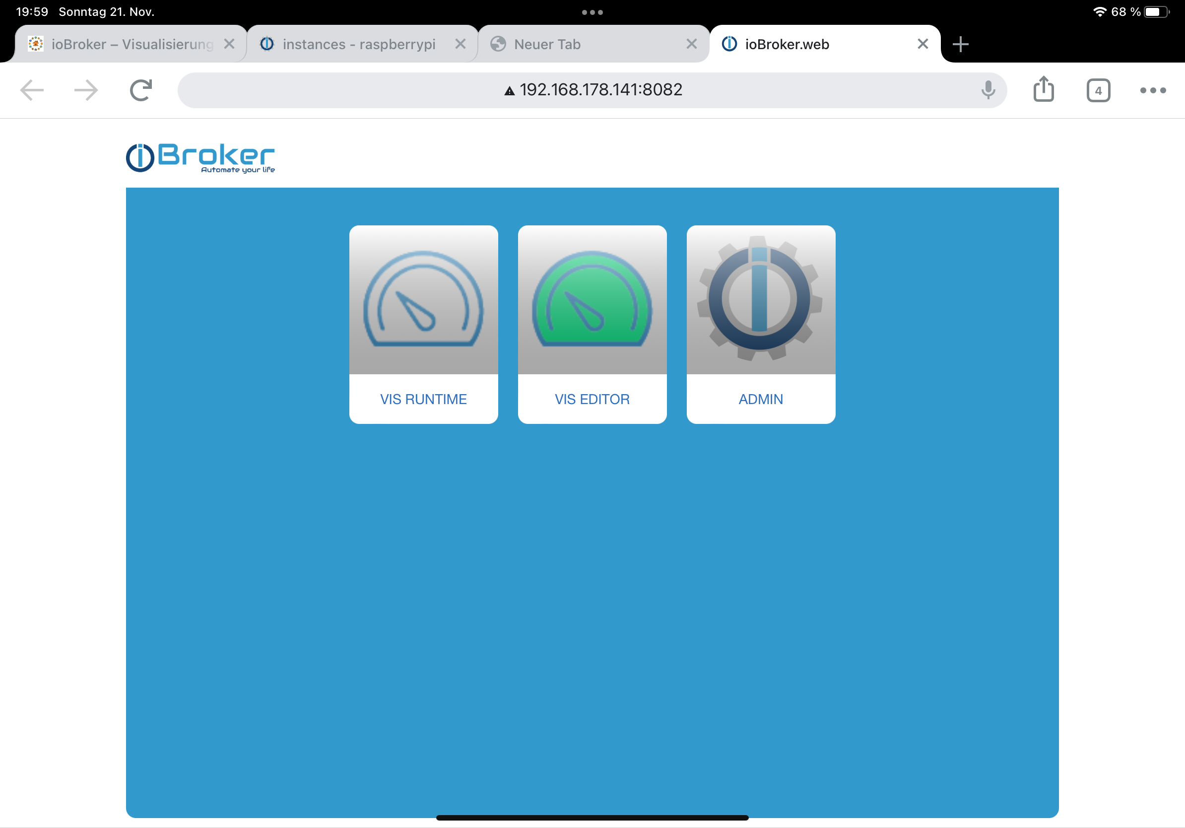

    Konfiguration vom Web Adapter
    Beim Start des Vis-Editors

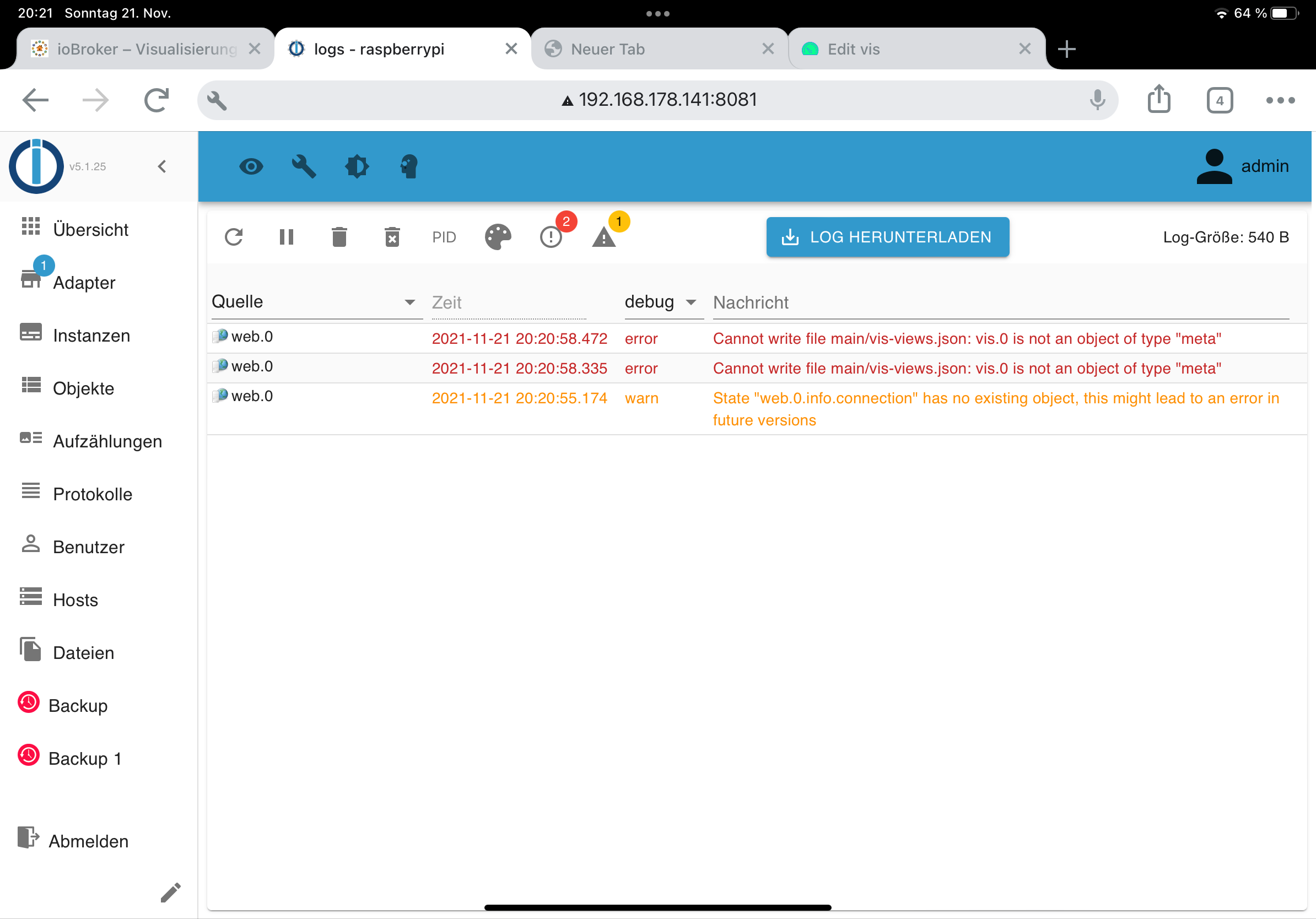

    Kommt es zu folgenden Fehlermeldungen
    81A18E4D-C468-452E-A784-C38C90831547.png D56FDAC0-0536-48DD-A006-77CFC056ED91.png
    Und folgenden Protokolleinträgen
    Es wird zwar das Main Projekt eröffnet, aber ein neues Projekt und neue Views anlegen funktioniert nicht.
    Wäre super, wenn Ihr einem Anfänger helfen könntet.

      @ohrie sagte in Aufruf VIS Editor führt zu Fehlermeldung:
      wass passiert, nachdem du beides mit ok bestätigt hast?
      was steht im Browserlog?
      mach mal im web Adapter den Haken bei "websockets erzwingen " raus

        @crunchip wenn ich beides mit OK bestätige öffnet der VIS Editor mit dem Main-Projekt und dem Demoview.
        Ein neues Projekt kann ich zwar erstellen , dies erscheint aber nicht unter Setup/Projekte.Den Demoview kann ich nicht löschen und auch keinen neuen View erstellen. Alle Bedienbuttons bleiben ausgegraut.
        „Websockets erzwingen“ war einer meiner Lösungsversuche . Ob Raus oder Rein ergibt keinen Unterschied.
