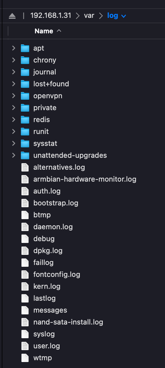

    Direkt nach dem Reboot war die RAM-Disk wieder/noch voll?
    Dann ist das entweder keine RAM-Disk (die müsste leer sein) oder da ist was anderes schiefgelaufen.
    Hast du jetzt auch die RAM-Disk im Dateisystem?
    meicker
    Filesystem      Size  Used Avail Use% Mounted on
    udev            989M     0  989M   0% /dev
    tmpfs           201M  828K  200M   1% /run
    /dev/mmcblk0p1   15G  2.8G   12G  20% /
    tmpfs          1001M     0 1001M   0% /dev/shm
    tmpfs           5.0M  4.0K  5.0M   1% /run/lock
    tmpfs          1001M     0 1001M   0% /tmp
    /dev/zram1       49M   20M   26M  44% /var/log
    tmpfs           201M     0  201M   0% /run/user/0
    Und es füllt sich langsam wieder ... war eben noch bei 13 MB - Die Adapter installieren noch immer, der Restore Vorgang ist noch nicht durch.
    • M meicker

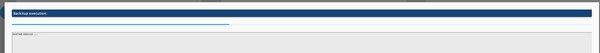

      @meicker sagte in iobroker Neuinstallation auf Tinkerboard:
      Da ist noch immer das Backitup Fenster auf, der Balken läuft und started restore .... steht da.
      Ich denke mal das Fenster gibt etwas aus wenn der Restore fertig ist, oder ? Ich will nicht zu früh abbrechen ...
      • M meicker
        #22
        @meicker
        Schau in der Konsole, ob da noch was passiert:
        iobroker logs --watch
        Ein Restore kann Stunden dauern.
          @meicker

            #24
            @meicker Dann lade mal die Seite im Browser mit (STRG-)F5 neu

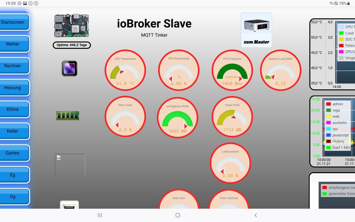

                                weil die so empfindlich sind.
                                wer sagt das?
                                Bei mir ist noch nie eine SD kaputt gegangen.
                                ein eMMC ist nichts anderes.
                                siehe screenshot
                                seit fast 1 1/2 Jahren am Stück, und davor auch noch mal
                                  wer sagt das?
                                  siehe screenshot

                                    #36
                                    Ich hab das ganze noch im Homematic-Forum gepostet aber noch kein Feedback ...
                                    das wäre wohl eher ein Fall für das Armbian Forum
                                    Die Verzeichnisstruktur kommt ja wohl von dort.
                                    und im ZRAM scheint ja das syslog zu liegen.
                                    ggf. spuckt auch das defekte eMMC in die Suppe, dass deswegen das log überläuft.
                                    Hast du mal nachgesehen was da drin steht?
                                      meicker
                                      #37
                                      /dev/zram1 ist mounted on /var/log - heißt doch, dass in var/log der Inhalt von zram1 steht ... oder ? Wenn dem so ist, dann ist das der Inhalt:
                                      und es sieht auch entspannt aus:
                                      Filesystem     1K-blocks    Used Available Use% Mounted on
                                      udev             1011848       0   1011848   0% /dev
                                      tmpfs             204852    8572    196280   5% /run
                                      /dev/mmcblk0p1  15011432 4210708  10616224  29% /
                                      tmpfs            1024252       0   1024252   0% /dev/shm
                                      tmpfs               5120       4      5116   1% /run/lock
                                      tmpfs            1024252    1172   1023080   1% /tmp
                                      /dev/zram1         49560    8596     37380  19% /var/log
                                      tmpfs             204848       0    204848   0% /run/user/0
                                      Mal weiter beobachten, aber es sieht alles gut aus ...
