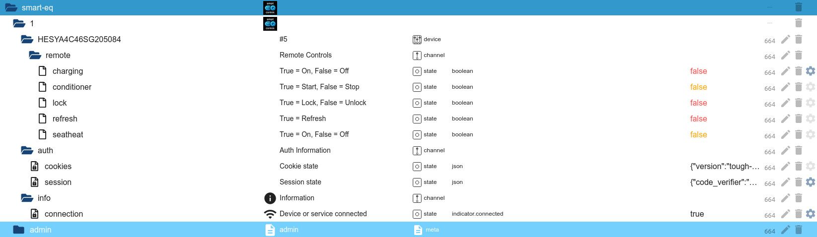

      Habe den Adapter installiert und ist grün. Bekomme aber nur diese Daten...(s.Bild)
      Was mache ich falsch?

        @sambaole Nichts.
        Der #5 nutzt ne andere API wie #1 oder #3. Der Adapter geht da leider nicht.

            Fügr dich doch mal hier dazu:
            https://github.com/TA2k/ioBroker.smart-eq/issues/23

              @sambaole bitte mal die GitHub version testen

                Hab ich schon gemacht, funktioniert leider auch nicht.

                  Wie holgerwolf schrieb gibt es für den #5 eine neue API. Steht auch so auf github:
                  it seems that the API changed:
                  url = "https://api.ecloudeu.com" --> for #1 and #3
                  url_v2 = "https://apiv2.ecloudeu.com" --> for #5

                    Ich denke der Adapter müsste angepasst werden, falls das geht oder einer neuer für den #5 gesschrieben werden. Ich bin leider nur ein dummer User und dazu nicht in der Lage. Ob es dafür genug Interessenten und dann noch einen fähigen und willigen Programmierer gibt????

                      @sambaole Bitte die Github version testen
