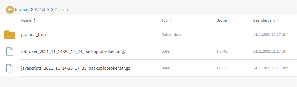

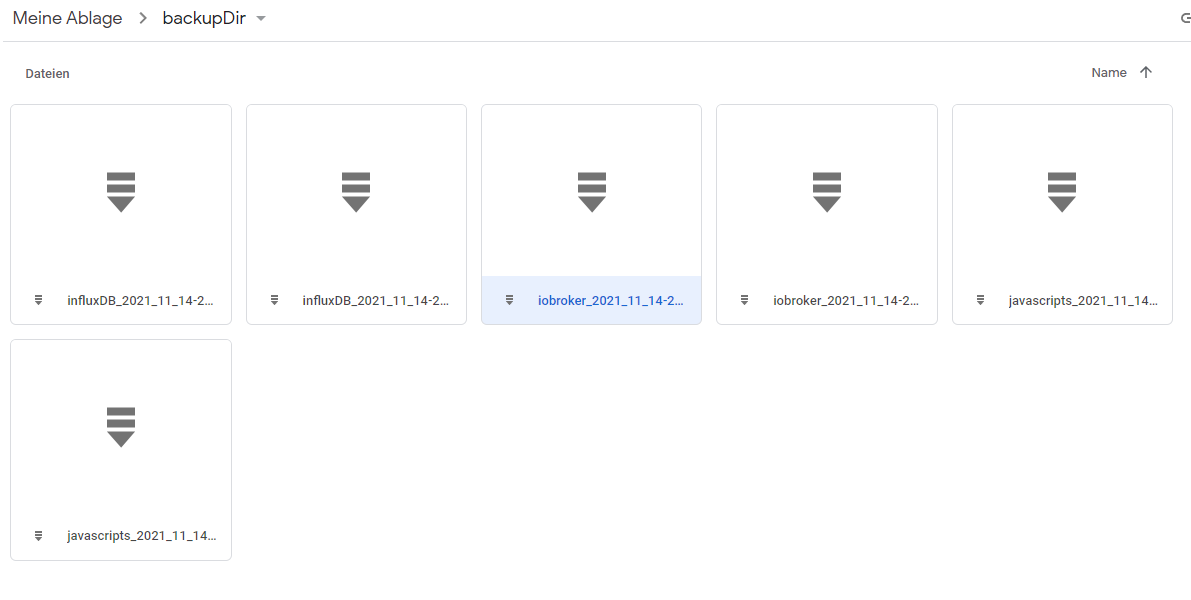

      Ich habe gerade Backitup eingerichtet. Als speicherort dienen USB stick an Fritzbox und googledrive.
      Mittlerweile funktioniert es auch, allerdings habe ich unterschiedliche dateien an den speicherorten.
      Lokal, kein influxdb:
      googledrive kein grafana:
      Übersehe ich etwas? Ist das normal?

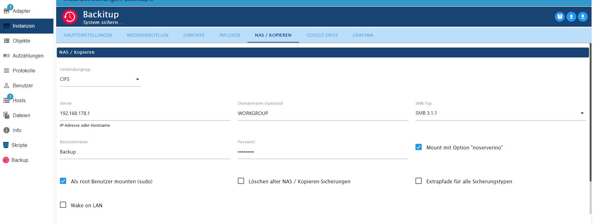

          • Thomas Braun
            Thomas Braun Most Active @Blackbox last edited by
            @blackbox
            In den Einstellungen der Instanz des Backitup-Adapters.
            Da kannst du gleich auch Mal die smb-Version auf 3.1.1 setzen. (Aktuelle Firmware >7.20 der Fritzbox vorausgesetzt)

              Jetzt verschwindet der grafana ordner auf der fritzbox. Allerdings bleibt kein backup. Weder fritz noch googledrive.

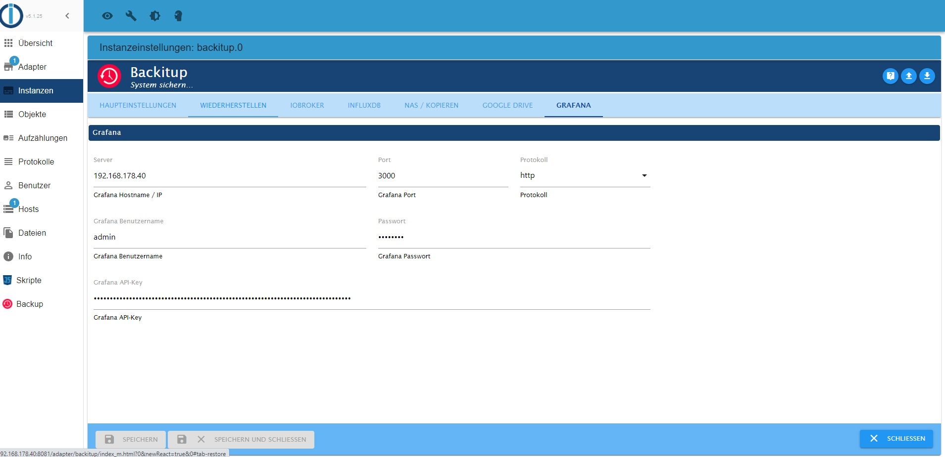

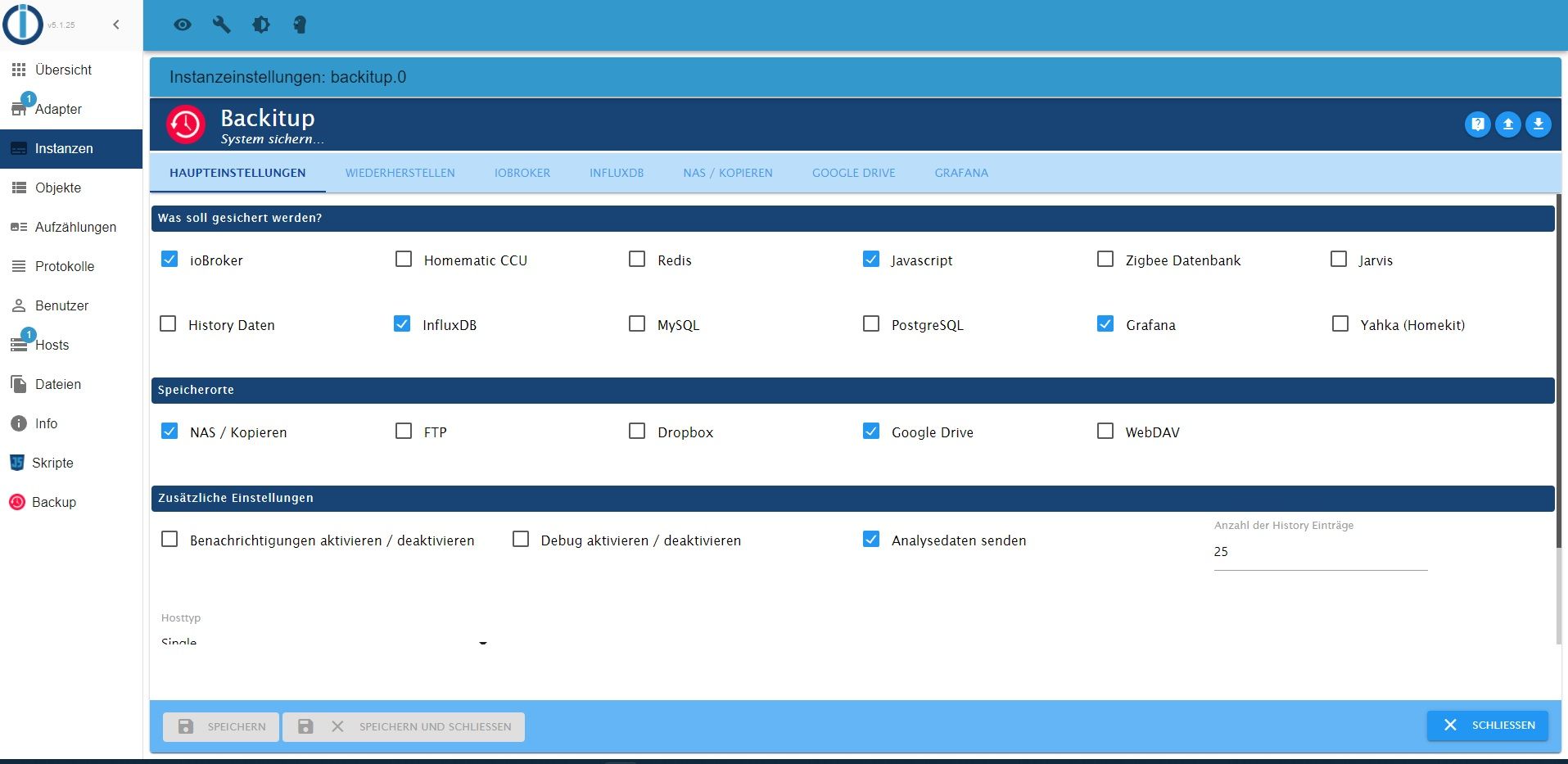

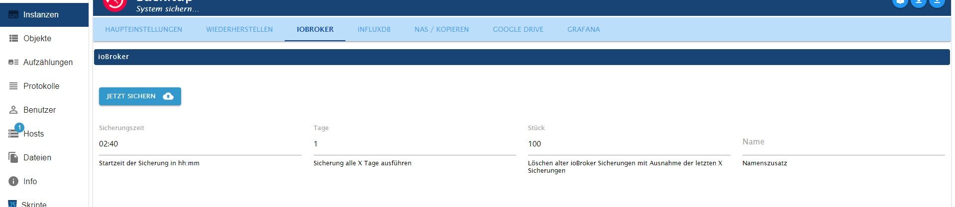

                  Einstellungen:
                  crunchip Thomas Braun 2 Replies Last reply Reply Quote 0
                  • crunchip
                    crunchip Forum Testing Most Active @Blackbox last edited by crunchip
                    @blackbox im ersten bild sieht man deinen Pfad nicht
                    ansonsten, gibt es doch so einen schöne Beschreibung

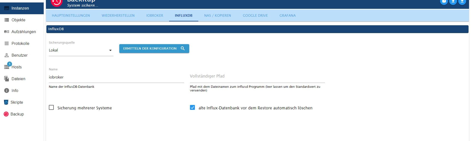

                    @thomas-braun sagte in Backitup speichert unterschiedliches lokal und online:
                    bist du 'Lokal' unterwegs.
                    wäre ja richtig, wenn influx auf dem selben Server läuft
                    • Thomas Braun
                      @blackbox
                      Im zweiten Bild bist du 'Lokal' unterwegs.

                        • B
                          Blackbox @Thomas Braun last edited by
                          @thomas-braun
                          ist das ein problem? Die datenbank wird ja gesichert.
                          • Thomas Braun
                            @blackbox
                            Aber du willst doch das Backup extern haben. Und auch von extern wieder einspielen.

                              Blackbox @Thomas Braun last edited by Blackbox
                              @thomas-braun
                              ist doch die quellenangabe nicht der ort an dem gesichert wird?
                              Also ich verstehe das so das hier angegeben wird wo sich das zu sichernde objekt befindet.
                              Die Datenbank wird ja auch problemlos gesichert.
                              • Thomas Braun
                                @blackbox
                                Richtig, auf dem ersten Bild agierst du aber nicht lokal sondern auf einer smb-Freigabe.
                                • B
                                  @thomas-braun
                                  Wow, bist du schnell. Hab meinen letzten post angepasst.
                                  erstes bild ist ja auch ziel der sicherung.

                                      Blackbox @Blackbox last edited by
                                      @blackbox
                                      Gebe ich bei grafana lokal an, findet er die instanz nicht. Gebe ich die ip an, bekomme ich diesen output.
                                      Er findet also die instanz, versucht ein backup, aber danach sind keine files da. ??
                                            @thomas-braun
                                            Diese einstellung scheint doch unter NAS
                                            und Google Drive
                                            auch zu passen. Alles andere als Grafana wird ja auch gespeichert.
