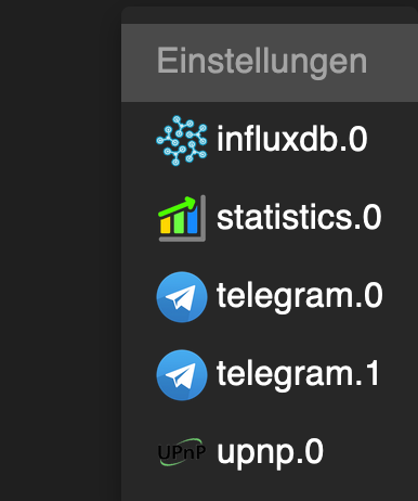

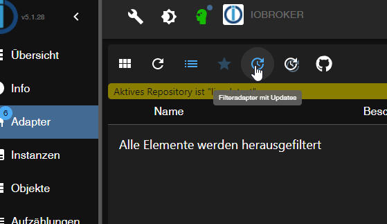

                    @segway glaub das hängt irgendwie generell mit der Aktuallisierung/Synchronisierung der Admin Seite zusammen und ist kein generelles Browserproblem, da sich es auf verschiedenen Browsern so verhällt.
                    z.b
                      • Adapterupdates, werden gemacht, blättert man im iobroker bisserl rum, geht wieder auf Adapter, stehen die bereits upgedateten Adapter wieder drin.
                      • ebenfalls die Buttons alle Adapter und Filteradapter mit Updates funktionieren manchmal nicht(wird nicht die Filterung angezeigt was eigendlich soll), trotz mehrmaligem drücken/wechseln
                      • ruft man im Reiter z.b.Skripte auf, bekommt man manchmal eine leere Seite und wird vergebens geladen
                      • gerade gestern erst festgestellt, unter Aufzählungen, habe ich eine neue Funktion angelegt, dort wollte ich anschliessend mehrere Sensoren dahin verschieben, jedoch nach dem vierten Sensor ging nichts mehr, es wurde nicht mehr übernommen, hab dies dann in der Objekteseite vervollständigt, bzw kontrolliert, ob und welche Sensoren bereits der Funktion hinzugefügt wurden.
                    • gibt noch ein paar weitere Dinge, die mir aufgefallen sind, aber gerade nicht mehr einfallen
