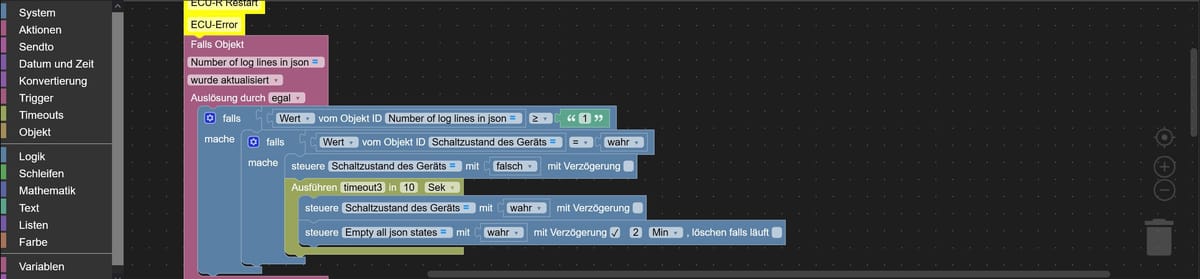

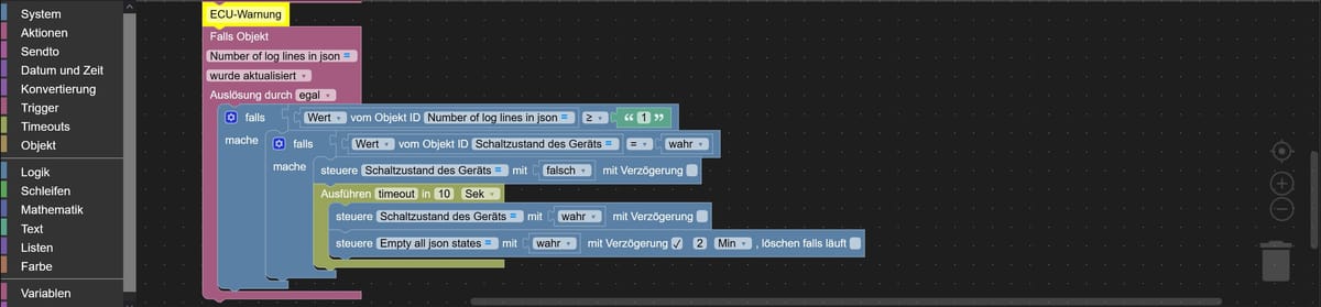

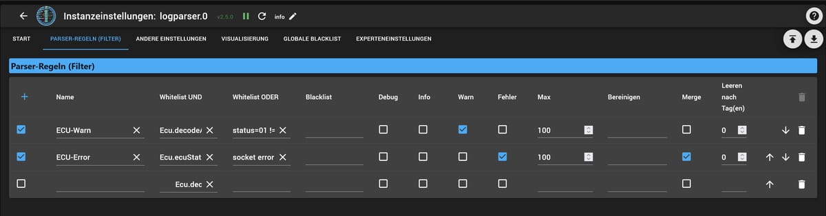

                      #172
                      Die ECU mal vom Strom nehmen. Sie läuft nach einer gewissen Zeit voll. Ich habe mir ein Script gebastelt. Sobald solche Fehler auftauchen, schaltet ein Aktor den Strom aus und nach 10 Sec wieder an. Kann schon mal mehrmals am Tag auftreten. Liegt nicht am Adapter.
                      Teil 1 vom Script:
                      Teil 2 vom Script:
                      Logparser:
