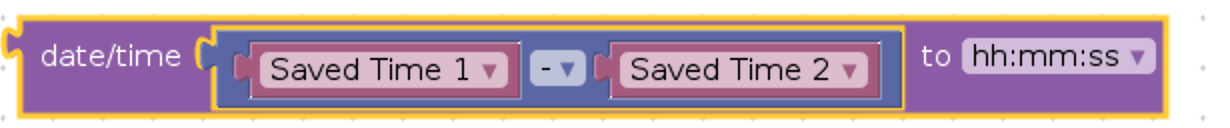

    vermutlich von euch schnell gelöst. Aber über die Suche hab ich nichts gefunden.
    Ich speichere die Zeit von 2 Events ab und möchte dann den Zeitabstand berechnen. Gerne in Sekunden oder Millisekunden, dass kann ich dann ja durch Division.
    Problem ist, dass das System mir immer NaN oder 0 ausgibt.
    Der gespeicherte Wert sieht so aus und meine Versuche so:

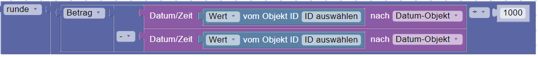

      Das ist einfach:
      Wichtig ist das die Zeiten richtig herum sind. Wenn Saved Time 2 "später" ist als Saved Time 1 dann geht das nicht.

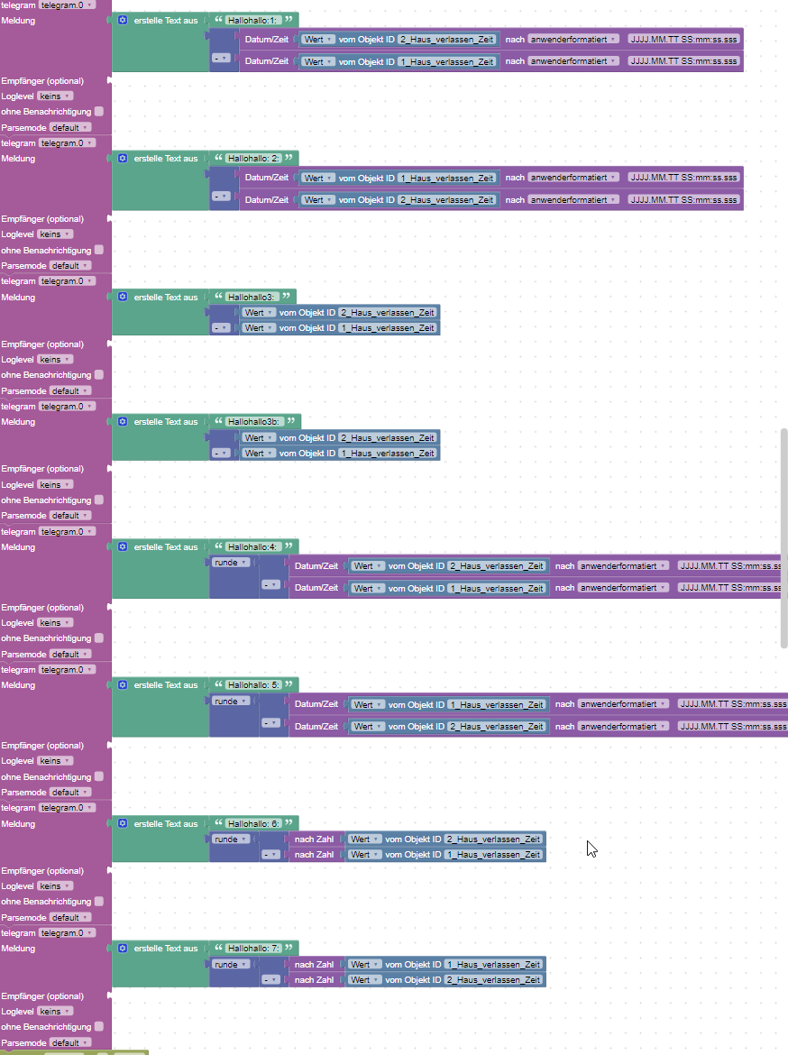

        @maxpd sagte: Der gespeicherte Wert sieht so aus
        Man kann keine Strings subtrahieren, sondern muss diese erst in ms seit 1.1.1970 wandeln.

          @paul53 Merci, die Variante hat funktioniert. Wobei die Reihenfolge der Subtraktion egal war.
          @Asgothian deine leider nicht.

            @maxpd
            • Betrag macht aus einem negativen Wert einen positiven (mit gleichem Betrag)
            • /1000 macht aus ms Sekunden
            • runde liefert die Sekunden als Ganzzahl
              @maxpd
              maxpd
              @paul53 Danke dir, mit der Erklärung von Betrag macht auch der Rest Sinn.
