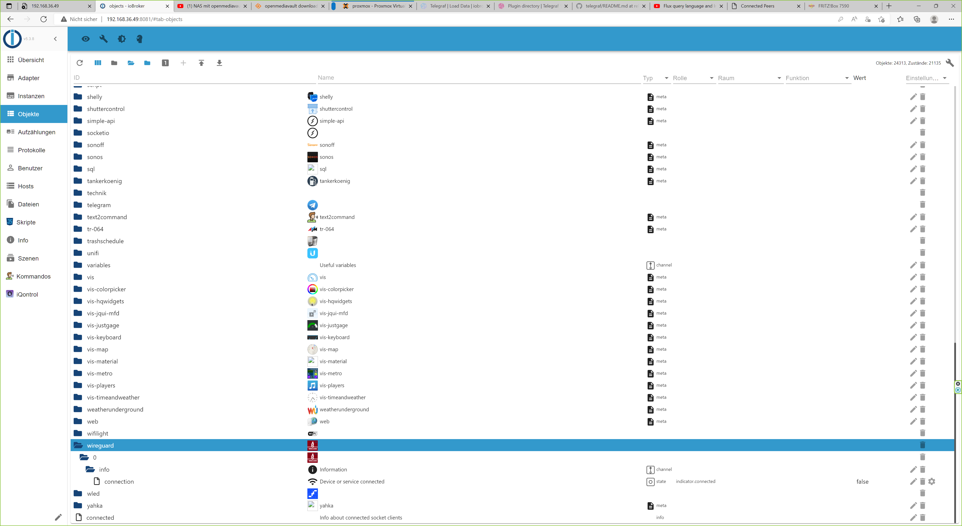

                                    Moin, die Installationsbeschreibung ist mega. Ich konnte sie Schritt für Schritt nachstellen. Abeeer, am Ende bekomme ich keinen Handshake.
                                    Der Proxmox Container läuft auf der 192.168.10.46. Port forwarding in meiner USG-4 ist aktiv:
                                    Als Fehlermeldungen auf dem Handy bekomme ich:
                                    Sending handshake initiation
                                    Handshake did not complete after 5 seconds, retrying (try 2)
                                    Keine Pakete werden Empfangen.
                                    Habt ihr Hinweise, wie ich doch noch ein VPN Verbindung herstellen kann?

                                      @a200 sagte in [Anleitung] WireGuard mit WireGuard-UI auf Proxmox:
                                      Wie sieht es denn mit dessen Firewall aus?
                                      Stimmt die Endpoint Adresse aktuell?
                                      a200A 1 Reply Last reply

                                        @wendy2702 sagte in [Anleitung] WireGuard mit WireGuard-UI auf Proxmox:
                                        root@wireguard:~# ufw status
                                        Status: inactive
                                        Endpoint Adresse sollte stimmen, Ich kann über dyndns auf mein nextcloud zugreifen.
                                        IoBroker auf QNAP TS-451, Raspi und NUC
                                          dyndns
                                          In deinem Screenshot steht aber keine DynDNS sondern eine echte IP, deshalb die Frage.
                                          Was siehts du denn hier:
                                          und hier:
