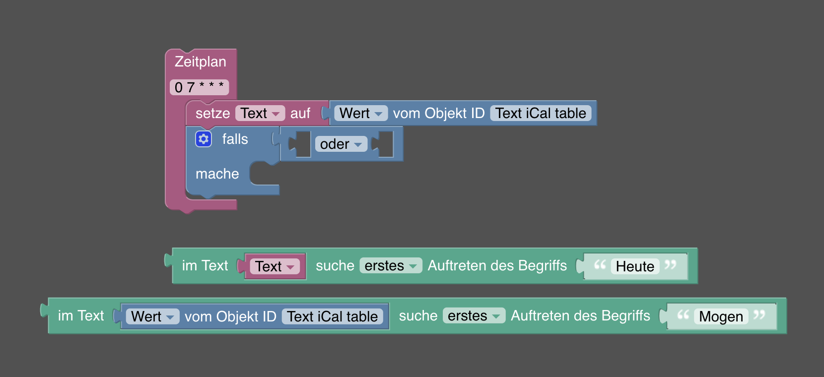

    Hallo Leute, brauche mal eure Hilfe.
    Ich habe einen Kalender mit Geburtstagen über iCal realisiert, und lasse mich aktuell über jede Änderung des Datenpunktes (Text-Zusammenfassung) benachrichtigen.
    Nun möchte ich aber nur benachrichtigt werden wenn das Ereignis HEUTE, MORGEN, ÜBERMORGEN, IN 3 TAGEN, IN EINER WOCHE, stattfindet. So taucht es auch im Text/Wert des Datenpunktes auf.
    Will nun via Blockly um 7:00 Uhr prüfen ob eines der Worte im text vorkommt, und nur dann benachrichtigt werden.
    Hab ein bisschen hantiert mit diesen Blöcken, die lassen sich aber nicht an FALLS anheften.
    Der wert so eines Datenpunktes sieht etwa so aus:
    Heute   Erika xxxxxxxxx
    Übermorgen   Stephanie xxxxxxxxxxx
    In 3 Tagen   Theo xxxxxxxxx
    In einer Woche   Theo xxxxxxxxx
    24.11.2021   Theo xxxxxxxx

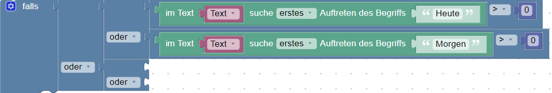

      @cinimod sagte: Blöcken, die lassen sich aber nicht an FALLS anheften.

          @cinimod sagte: Wie suche ich denn am besten "in 3 tagen" ?
